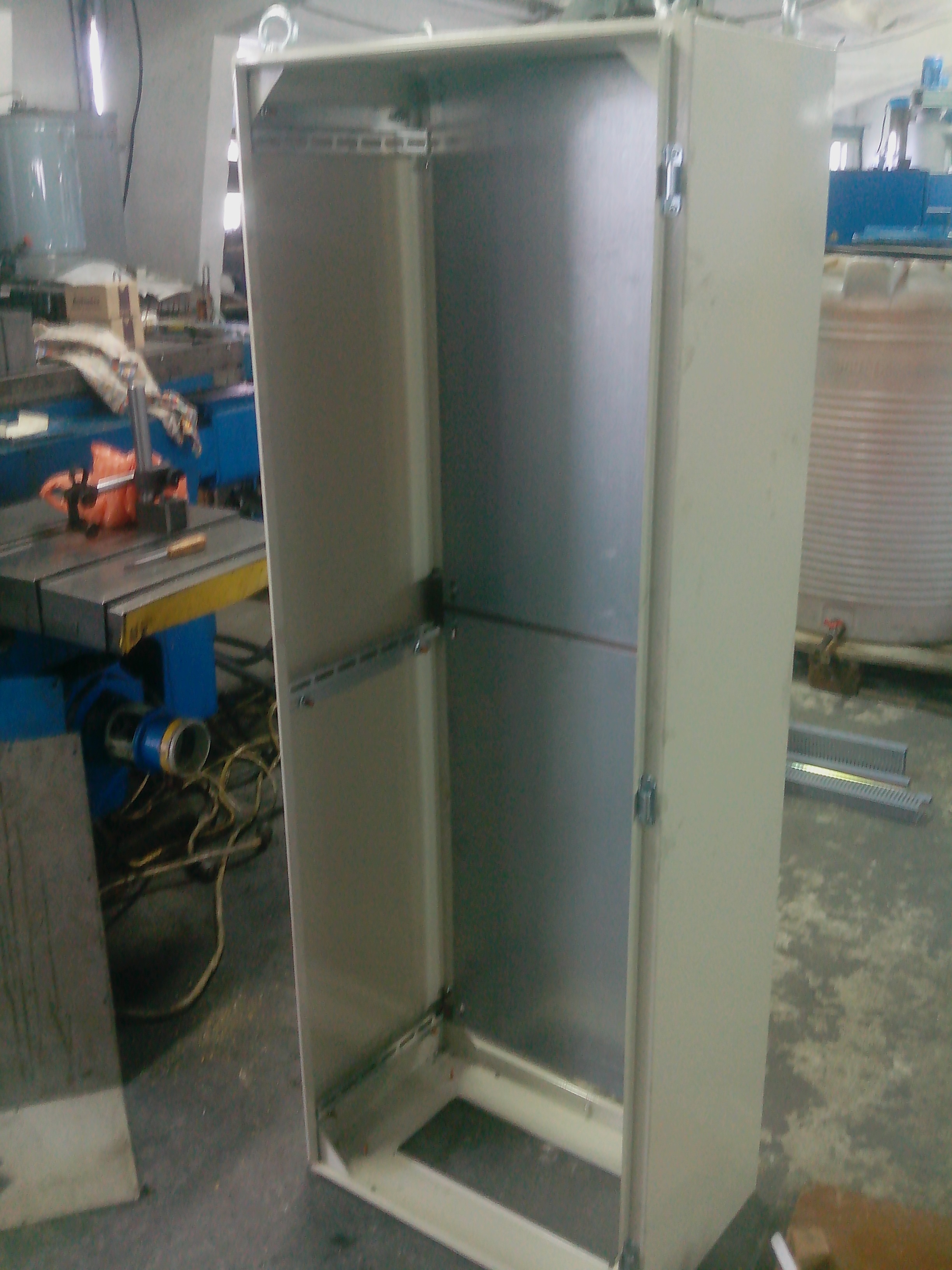

Очередной станок под модернизацию.
Родные шкафы в топку (соседний цех :hehehe: ), будет маленький и компактный.
IMG_20151124_131151.jpg (7629 просмотров) <a class='original' href='./download/file.php?id=64492&sid=97d32772ff46eb18dbe9f13b9101bc9c&mode=view' target=_blank>Загрузить оригинал (1.86 МБ)</a>
IMG_20151124_131210.jpg (7629 просмотров) <a class='original' href='./download/file.php?id=64496&sid=97d32772ff46eb18dbe9f13b9101bc9c&mode=view' target=_blank>Загрузить оригинал (1.27 МБ)</a>
Куча мусора, и это только со станка :thinking:
IMG_20151126_145009.jpg (7629 просмотров) <a class='original' href='./download/file.php?id=64494&sid=97d32772ff46eb18dbe9f13b9101bc9c&mode=view' target=_blank>Загрузить оригинал (2.72 МБ)</a>
Все провода под замену, двигателя на подаче остаются, новые энкодеры, привода... Коробка шпинделя также в топку.
To Be Continued...

Немного продвинулся. Обрезка старых проводов не простое занятие :D Скоро будем успытывать механику.
IMG_20151201_183048.jpg (7428 просмотров) <a class='original' href='./download/file.php?id=64972&sid=97d32772ff46eb18dbe9f13b9101bc9c&mode=view' target=_blank>Загрузить оригинал (2.08 МБ)</a>
IMG_20151201_183013.jpg (7428 просмотров) <a class='original' href='./download/file.php?id=64973&sid=97d32772ff46eb18dbe9f13b9101bc9c&mode=view' target=_blank>Загрузить оригинал (1.52 МБ)</a>
Re: Модернизация ГФ2171С6
Кфлопо-каналожная стойка получилась :)

Сверху не киевские привода? Конструкция знакомая. Сам тоже модернизировал ГФ на кфлопе. Три дня разбирался с кодом, что-бы за полдня написать код автоматической коробки передач. Смену инструмента не запускал, отсуствие концевиков. ПИЩ6 в топку, 90% дохляки, когда находишь % такой-же. Жду доставку других концевиков(производства).
