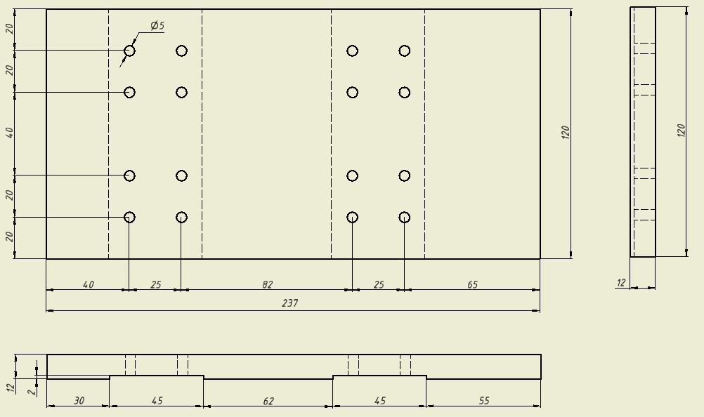

Всем привет!
Нужна одна такая плита из Ст3 или аналога. материал Ваш.
Москва и МО. Не срочно.
По допускам нужно попасть в +(-)0,05мм (не уверен как точно это обозначить).
Если что-то необходимо дополнительно указать - укажу.

Шлифовка, фрезеровка?

Перепроверьте, я его вижуjohn1987887 писал(а):Фото не пашет
- Зачётный участник
- Сообщения: 32902
- Репутация: 6194
- Откуда: Казахстан.
- Контактная информация:
Re: Изготовить из Ст3: сколько будет стоить?
Тогда стоит описать что это и где будет стоять, тогда можно будет прикинуть кака точность нужнаtrafbite писал(а):не уверен как точно это обозначить

по всему видать скорее всего какая-то ось планируется.aftaev писал(а):Тогда стоит описать что это и где будет стоять, тогда можно будет прикинуть кака точность нужна

0.05 тут далеко не везде нужна. Можно сказать что и не нужна

Все верно, это будет ось.
Вам, профессионалам, виднее на счет точности,но параллельность пазов обязательна, там будут каретки.

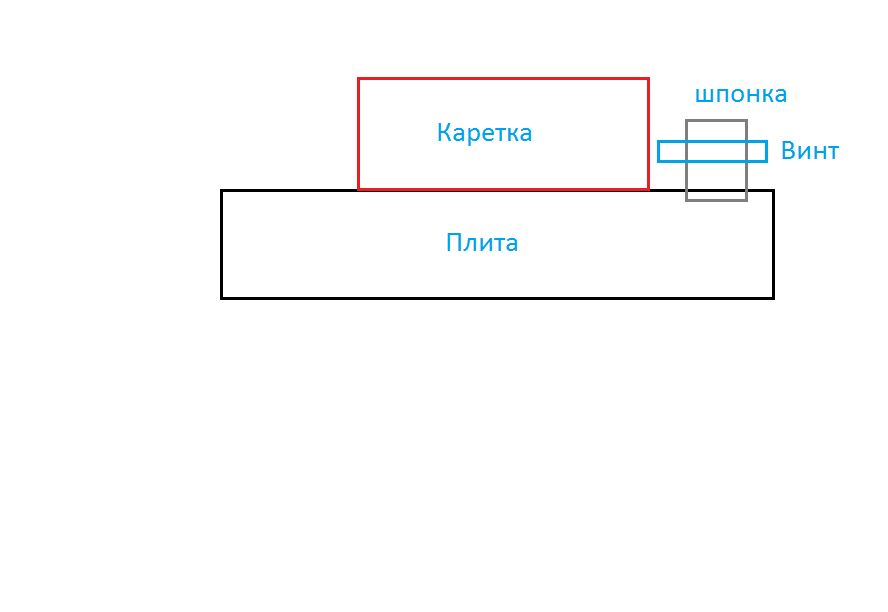

А каретки, очевидно как всегда, с допуском +- 0.1...

Лучше вообще без углублений под каретки. По бокам врезать упоры типа высоких шпонок и поджимать каретки установочными винтами.

Понял только наполовину о чем речьjohn1987887 писал(а):Лучше вообще без углублений под каретки. По бокам врезать упоры типа высоких шпонок и поджимать каретки установочными винтами.
Нет ли у Вас примера?

Так
- Вложения
- Безымянный2.png (6.92 КБ) 3549 просмотров

Так а к чему ее так поджимать? По центру тогда в плите нужно выступ оставлять?john1987887 писал(а):Так

С другой стороны каретки такая же шпонка. А вообще можно и с одной стороны, но на обоих рельсах. Вы просто представьте. Прикрутили плиту к кареткам, поджали винтики с левой стороны, поджали с правой и все, ничего и никуда не сдвинется. Тем более если станок не по металлу.

Если с другой стороны каретки делать такую же шпонку, то на два рельса на оси в плите получится четыре шпонки, т.е. Четыре выборки под шпонки, что явно не добавит прочности плите.
Нсли так делать, то лучше наверно в центре оставить выступ и к нему ориентировать базовые стороны кареток, а потом поджимать.
Мысль понял, спасибо за наводку!

Весь смысл как раз в том, что бы убрать все эти выступы и впадины с плиты. Ибо шлифовать их неудобно, а фрезер точности не даст, вернее даст, но хороший фрезер. Только никто с хорошим фрезером за такую мелкую фитюльку не возьмется, т.к. у них заказы пожирнее имеются.
Сколько готовы потратить на деталь?
А ямы под каретки ее добавят? Не заморачивайтесь. Вы явно не будете на нем сталь резать.trafbite писал(а):Четыре выборки под шпонки, что явно не добавит прочности плите.
