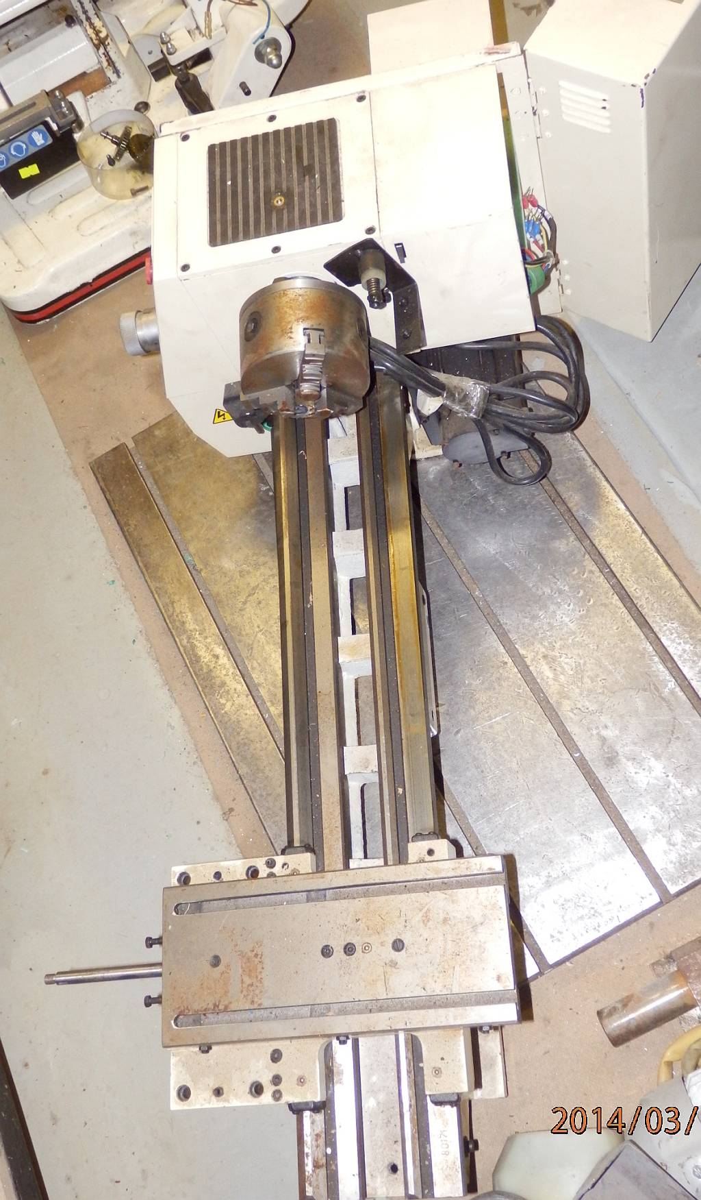

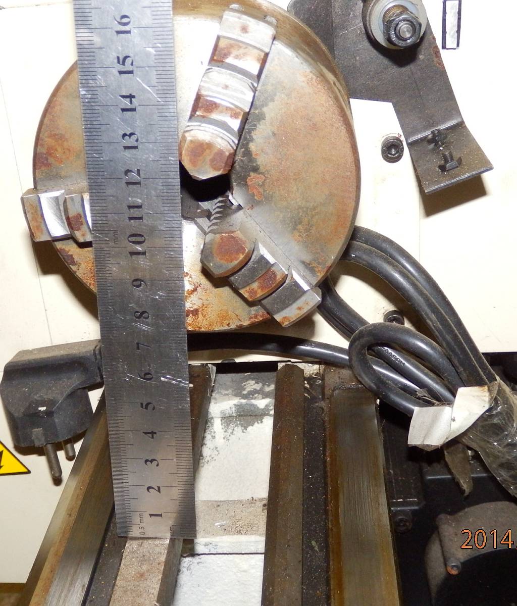

Дык а что интересует ?
заготовка - китаец JET BD-8.
P3130004.JPG (8535 просмотров) <a class='original' href='./download/file.php?id=64221&mode=view' target=_blank>Загрузить оригинал (227.09 КБ)</a>
P3130005.JPG (8535 просмотров) <a class='original' href='./download/file.php?id=64222&mode=view' target=_blank>Загрузить оригинал (172.59 КБ)</a>

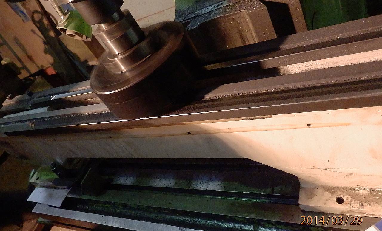

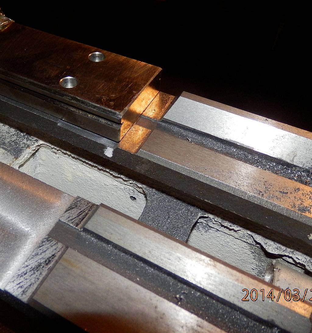

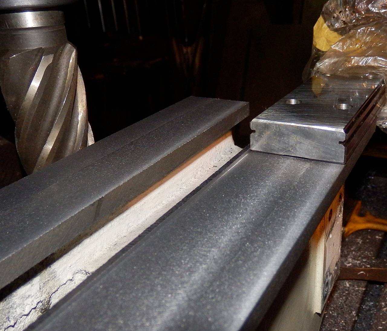

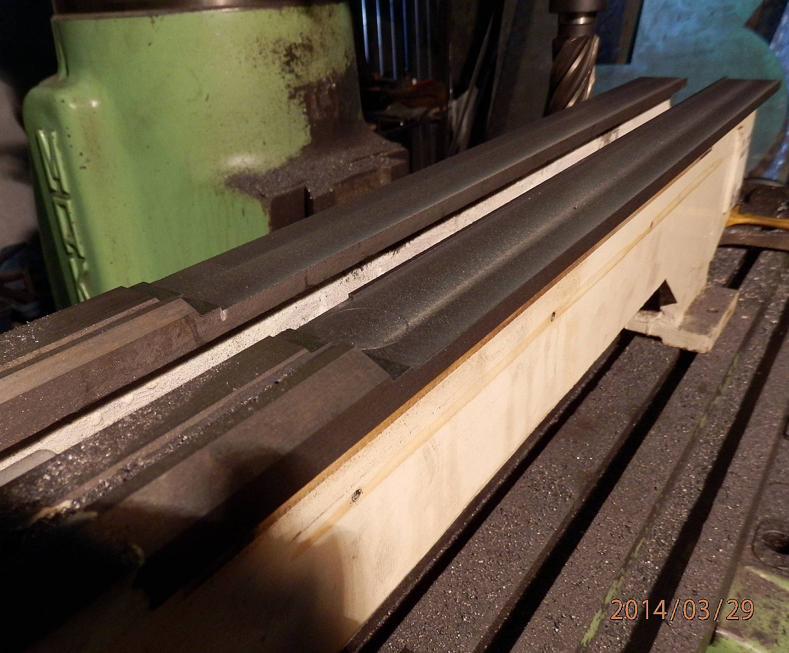

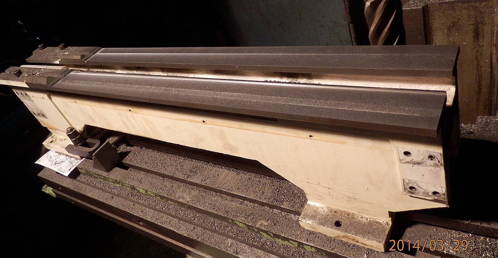

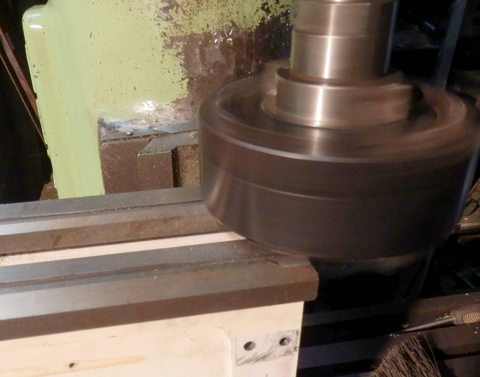

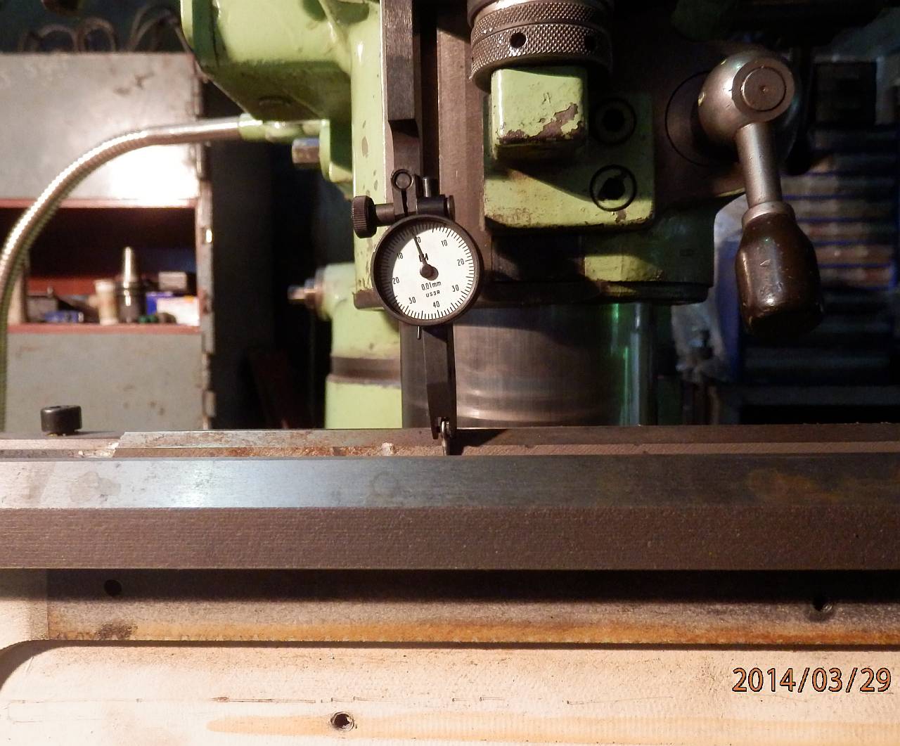

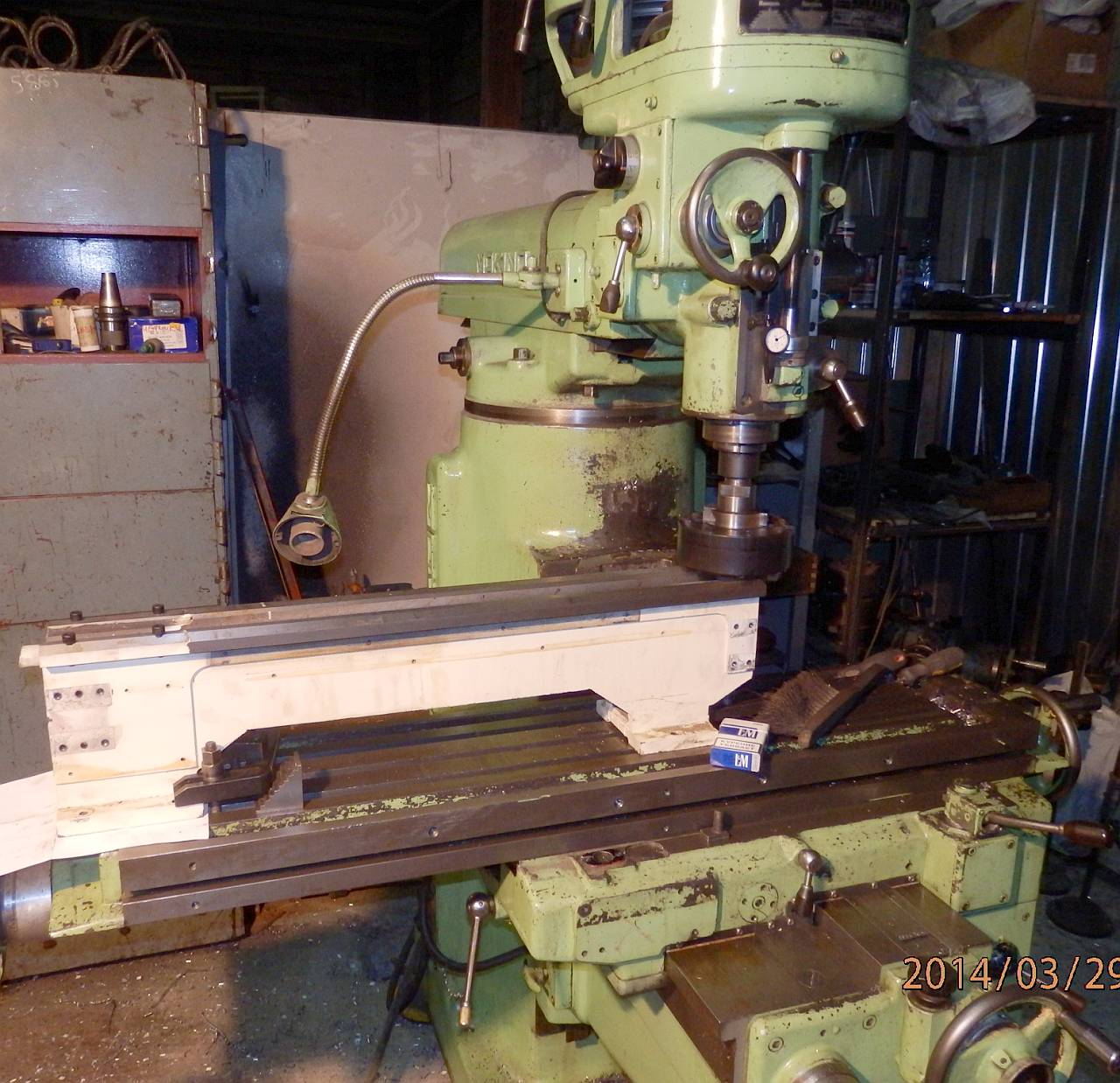

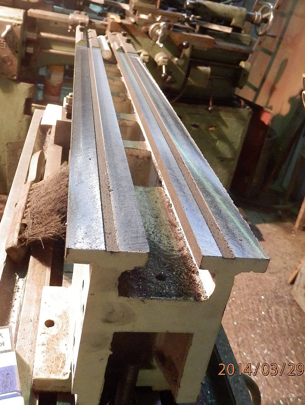

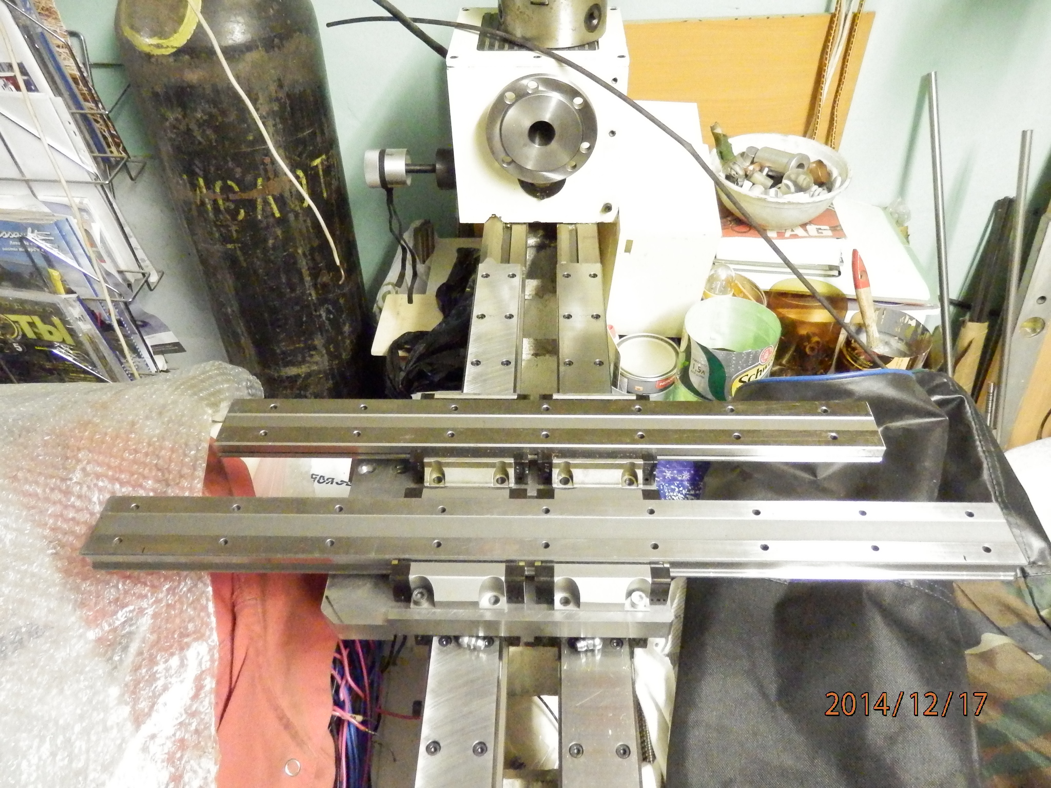

свое видение переделок я неоднократно рассказывал - для нормального чпу станочка нада сносить родные направляйки и ставить рельсы. получим нормальную шуструю и не требующую особого внимания координатную систему.. плюс нормальные скорости, плюс отсутствие головняка со смазкой, люфтами и тд и тп. по этому станину кинули на станок и снесли нахрен родные направляйки.
P3290024.jpg (8535 просмотров) <a class='original' href='./download/file.php?id=64223&mode=view' target=_blank>Загрузить оригинал (160.12 КБ)</a>
P3290026.jpg (8535 просмотров) <a class='original' href='./download/file.php?id=64225&mode=view' target=_blank>Загрузить оригинал (211.58 КБ)</a>
P3290025.jpg (8535 просмотров) <a class='original' href='./download/file.php?id=64224&mode=view' target=_blank>Загрузить оригинал (138.15 КБ)</a>
P3290027.jpg (8535 просмотров) <a class='original' href='./download/file.php?id=64226&mode=view' target=_blank>Загрузить оригинал (145.17 КБ)</a>
P3290028.jpg (8535 просмотров) <a class='original' href='./download/file.php?id=64227&mode=view' target=_blank>Загрузить оригинал (222.83 КБ)</a>

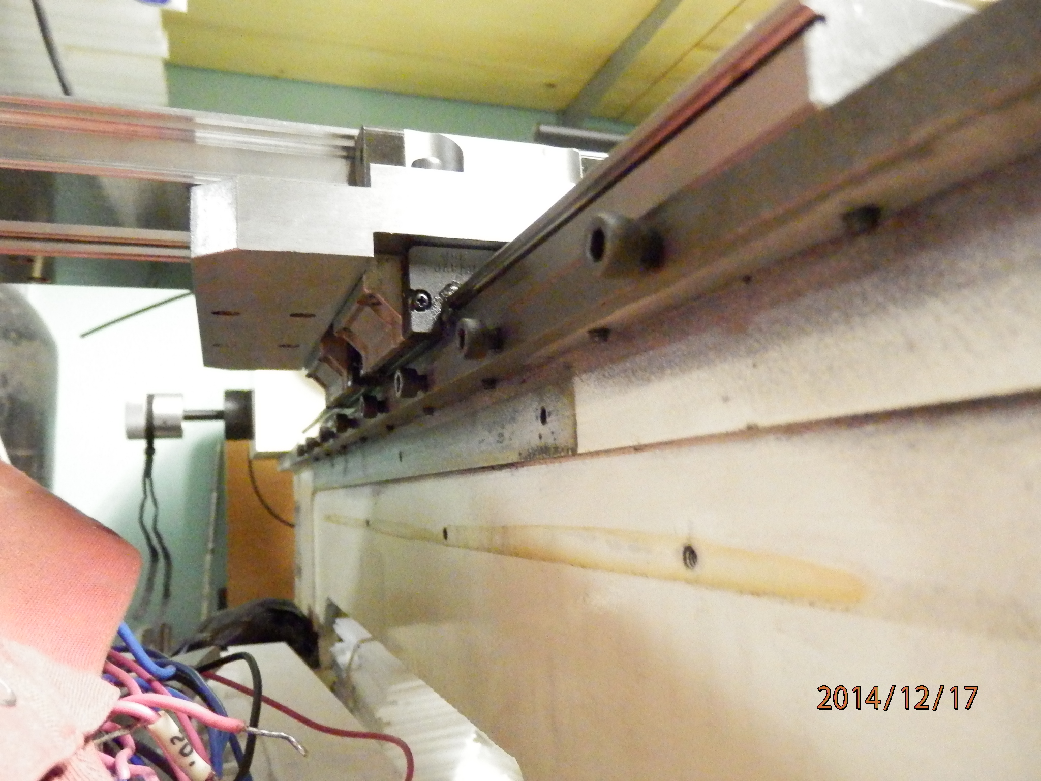

на родные направляйки станока прекрасно садились широкие рельсы типа HRW27. под них все и делалось. на передней полке сделали упор под рельсу. сама рельса будет задавлена в него прижимами. задняя рельса устанавливается свободно.

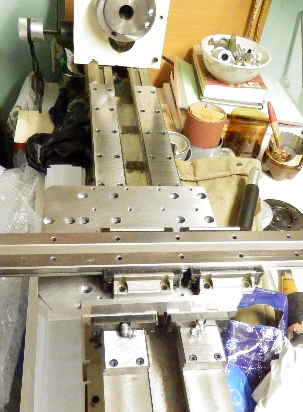

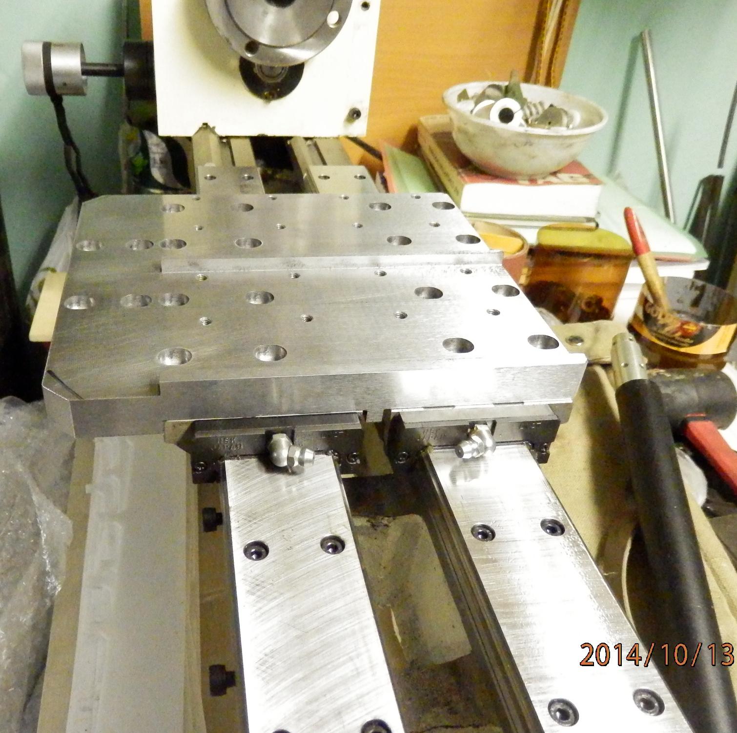

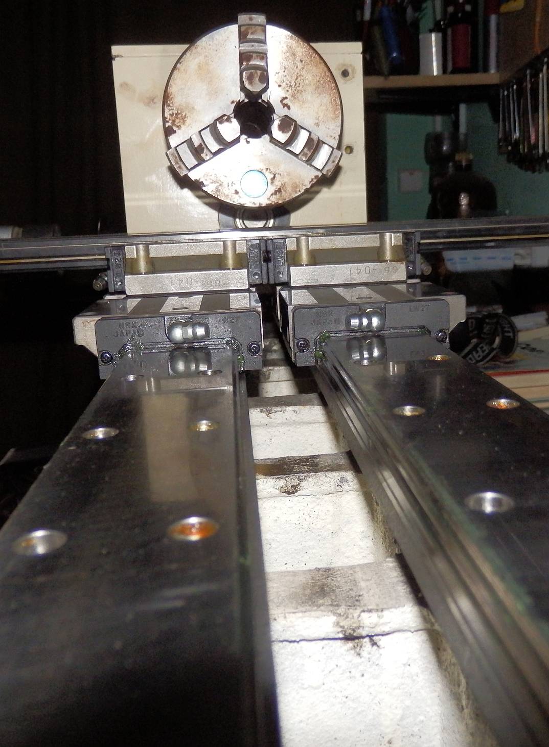

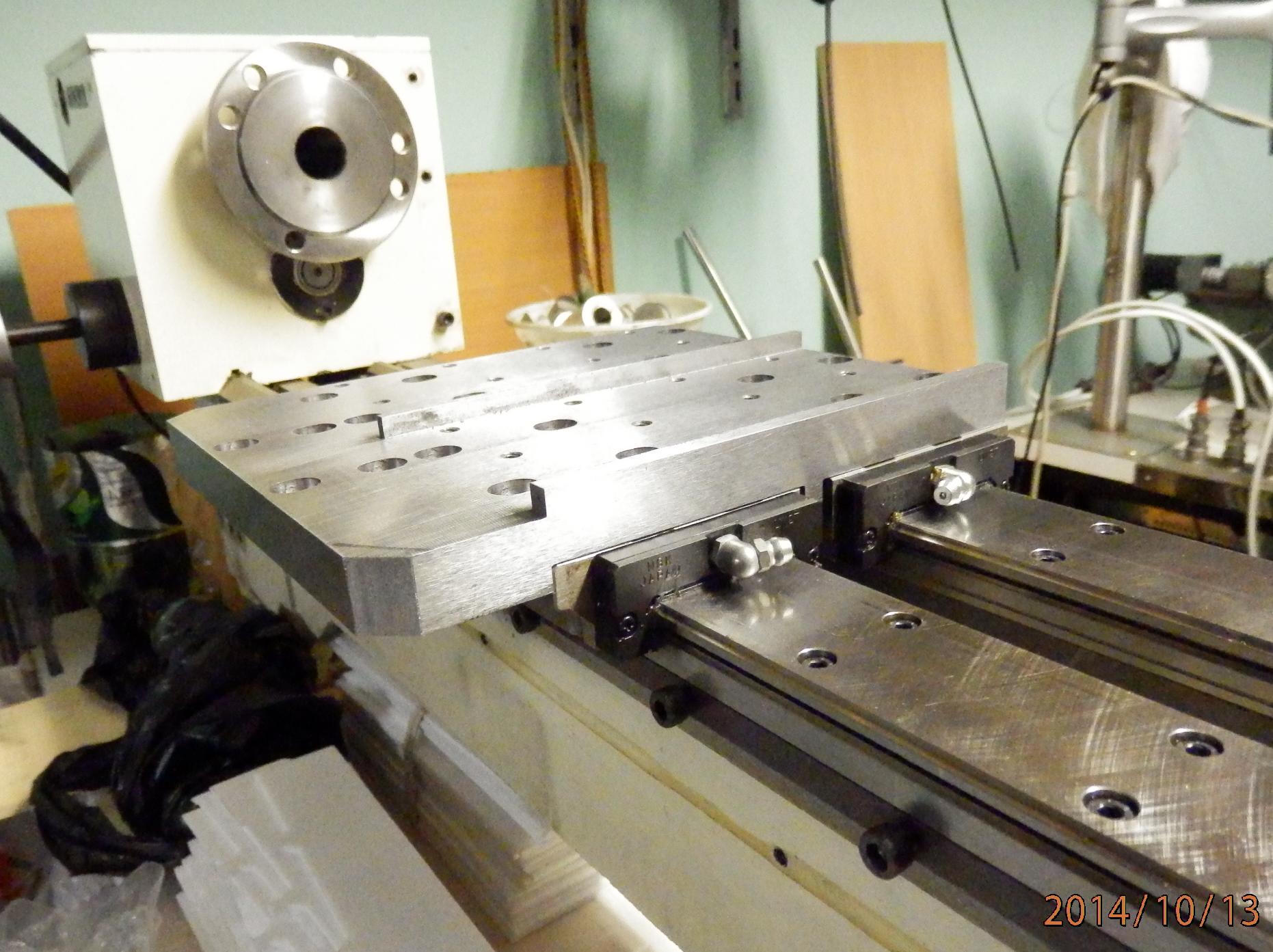

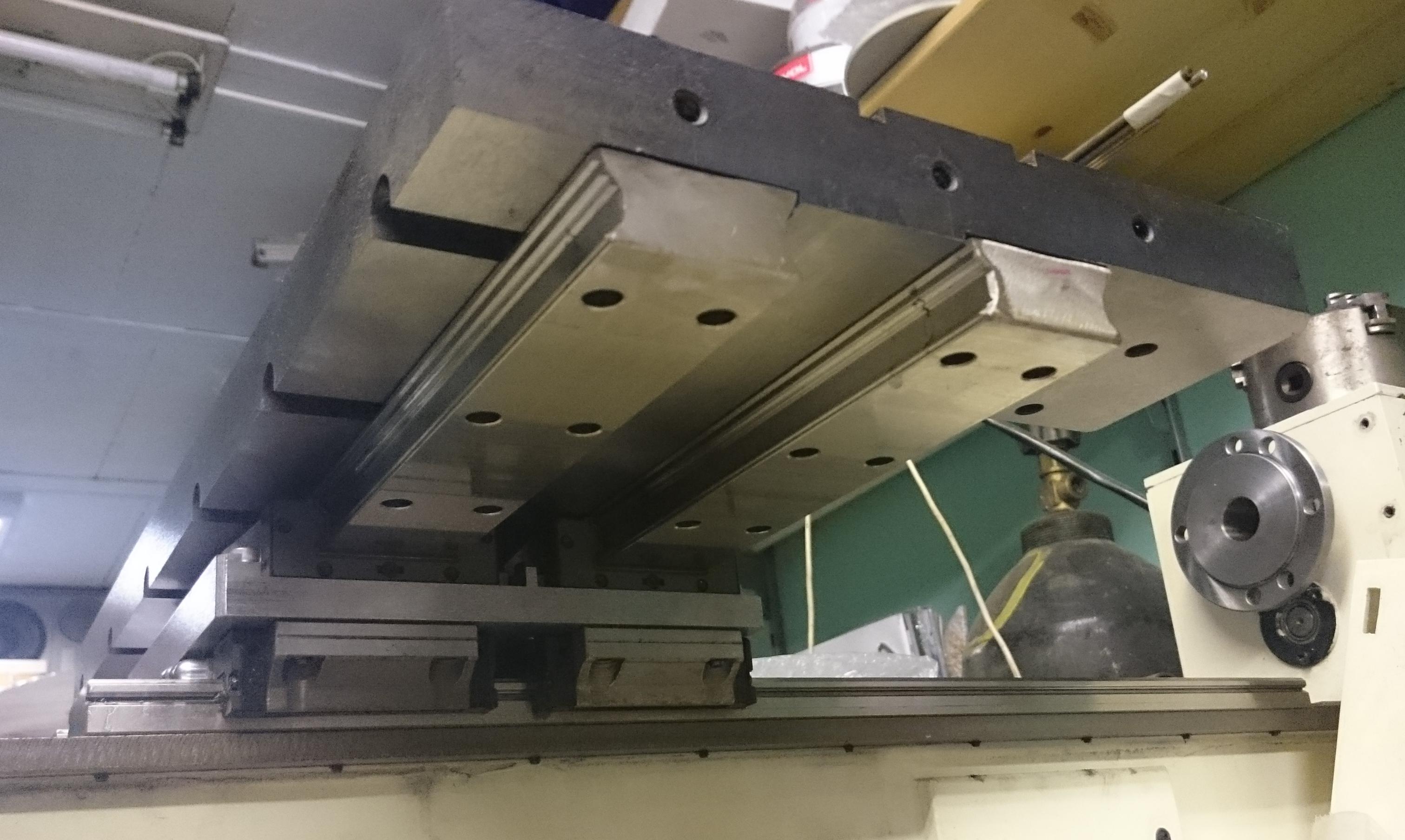

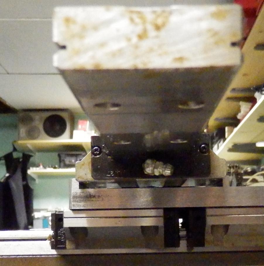

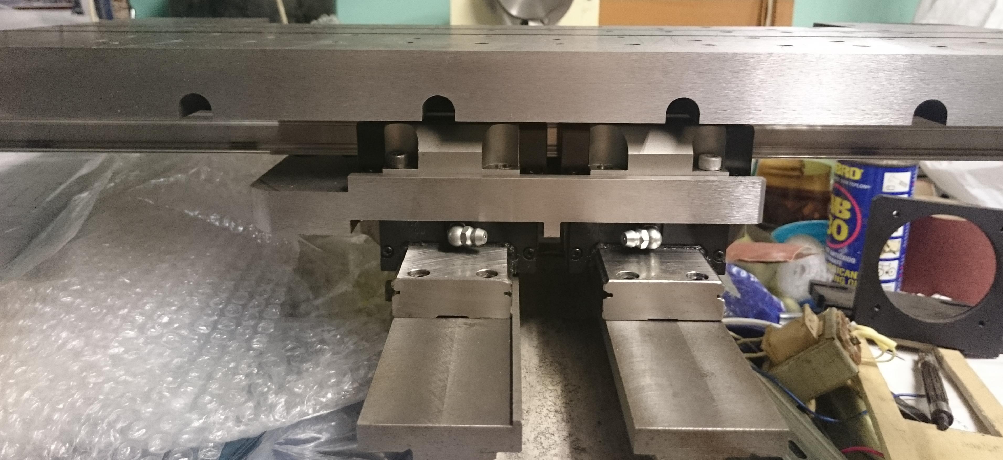

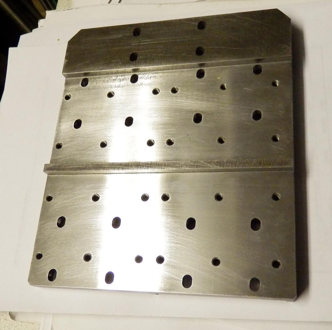

на рельсы сделана переходная плита. между продольной и поперечной осями. Плита сделана таким образом чтобы каретки вставали друг над другом. чтобы исключить всякие прогибы и поползновения к ним. передняя пара кареток ставится в упор и задавливается в него прижимными винтами. задняя пара устанавливается свободно.
PA130004.JPG (8535 просмотров) <a class='original' href='./download/file.php?id=64233&mode=view' target=_blank>Загрузить оригинал (117.03 КБ)</a>
PA130007.JPG (8535 просмотров) <a class='original' href='./download/file.php?id=64234&mode=view' target=_blank>Загрузить оригинал (263.04 КБ)</a>
PA130008.JPG (8535 просмотров) <a class='original' href='./download/file.php?id=64235&mode=view' target=_blank>Загрузить оригинал (278.31 КБ)</a>
поперечные направляющие такие же. длина 520мм. Ход оси получится 350мм. на продольной рельсы 550мм, ход 370. Рельсы поперечки устанавливаются в перевернутом положении. на работу это не влияет, но в плане жесткости имеем много плюсов.
PA130010.JPG (8535 просмотров) <a class='original' href='./download/file.php?id=64236&mode=view' target=_blank>Загрузить оригинал (209.74 КБ)</a>
PA130011.JPG (8535 просмотров) <a class='original' href='./download/file.php?id=64237&mode=view' target=_blank>Загрузить оригинал (102.9 КБ)</a>
PC170002.JPG (8535 просмотров) <a class='original' href='./download/file.php?id=64238&mode=view' target=_blank>Загрузить оригинал (1.33 МБ)</a>
PC170005.JPG (8535 просмотров) <a class='original' href='./download/file.php?id=64239&mode=view' target=_blank>Загрузить оригинал (1.23 МБ)</a>
ну и то что получилось - выше. дальше пока не продвинулось. делаю кронштейны под моторы. сижу правда в раздумьях что влепить туда - есть SGDA-шки 200-от ваттные.. и есть SGDS-ы 400-ваттные.. по габаритам, посадочным, валам, длинам - моторы абсолютно идентичные. ставиться будут с редукцией 3к1. и вроде умом то понимаю что 200-от ваттных хватит за глаза, а задница нашоптывает "давай влупим 400-отки.." :hehehe:

редукция ремнями. на продольную подачу опоры винта встанут практически на штатные места. благо поверхность станины спереди обработана в плоскость. кронштейн мотора будет посажен сбоку. на торцевую поверхность. там сделана плоскость...
отверстия для крепежа корпуса гайки видны на выступающей "вперед" части плиты.. крепеж под кронштейн поперечки виден на торце поперечной плиты.. сами детали пока не готовы. заготовки порезаны, а с чистовой обработкой и шлифовкой пока тишина. не до них пока.
по 400-откам - во первых они есть. во вторых я пляшу от другого. холостые хода я хочу на данном станке получить 10м/мин. больше уже реально "шотояочкую".. а 10 еще вроде не очень :) соответственно на винтах с шагом 5мм должно быть 2000 оборотов. для 6 тысячных моторов как раз 3к1 и получаем. таким образом мы получаем и запас по моменту и уходим от минимальных оборотов на минимальных подачах... ну и надеемся на "ацкий динамика" :)
