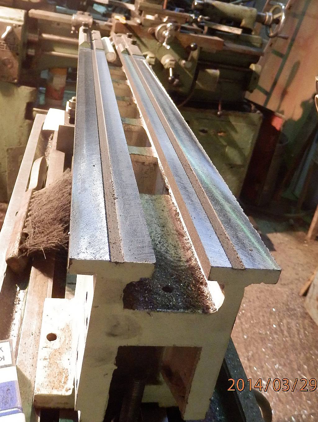

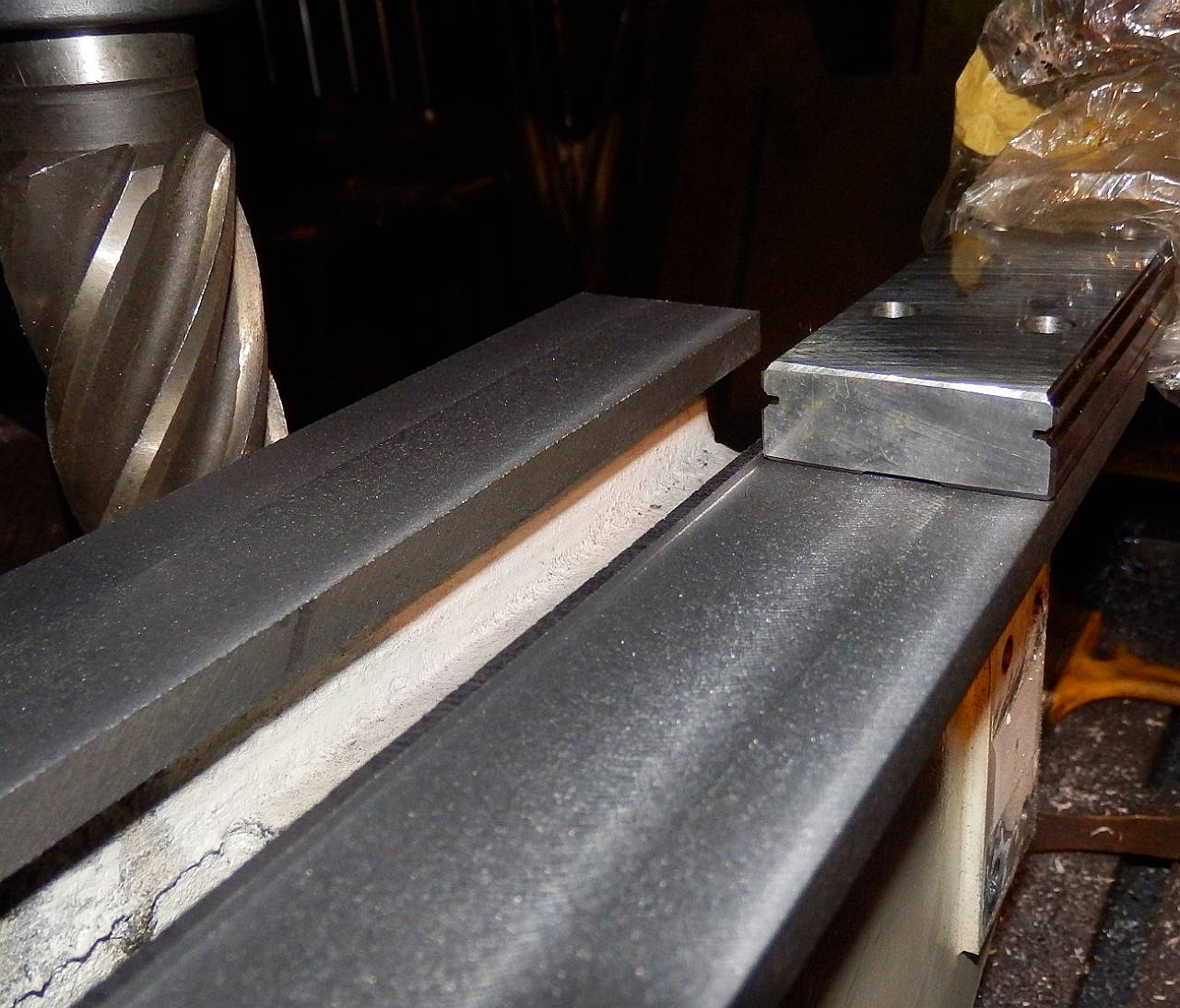

свое видение переделок я неоднократно рассказывал - для нормального чпу станочка нада сносить родные направляйки и ставить рельсы. получим нормальную шуструю и не требующую особого внимания координатную систему.. плюс нормальные скорости, плюс отсутствие головняка со смазкой, люфтами и тд и тп. по этому станину кинули на станок и снесли нахрен родные направляйки.
P3290024.jpg (8509 просмотров) <a class='original' href='./download/file.php?id=64223&mode=view' target=_blank>Загрузить оригинал (160.12 КБ)</a>
P3290026.jpg (8509 просмотров) <a class='original' href='./download/file.php?id=64225&mode=view' target=_blank>Загрузить оригинал (211.58 КБ)</a>
P3290025.jpg (8509 просмотров) <a class='original' href='./download/file.php?id=64224&mode=view' target=_blank>Загрузить оригинал (138.15 КБ)</a>
P3290027.jpg (8509 просмотров) <a class='original' href='./download/file.php?id=64226&mode=view' target=_blank>Загрузить оригинал (145.17 КБ)</a>
P3290028.jpg (8509 просмотров) <a class='original' href='./download/file.php?id=64227&mode=view' target=_blank>Загрузить оригинал (222.83 КБ)</a>
на родные направляйки станока прекрасно садились широкие рельсы типа HRW27. под них все и делалось. на передней полке сделали упор под рельсу. сама рельса будет задавлена в него прижимами. задняя рельса устанавливается свободно.

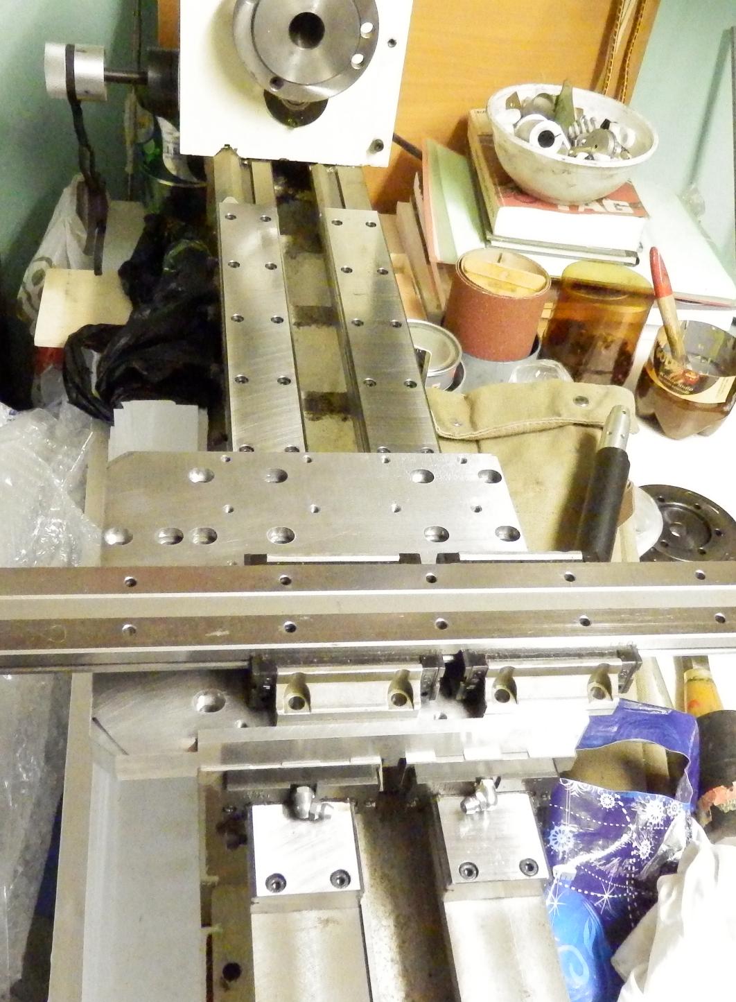

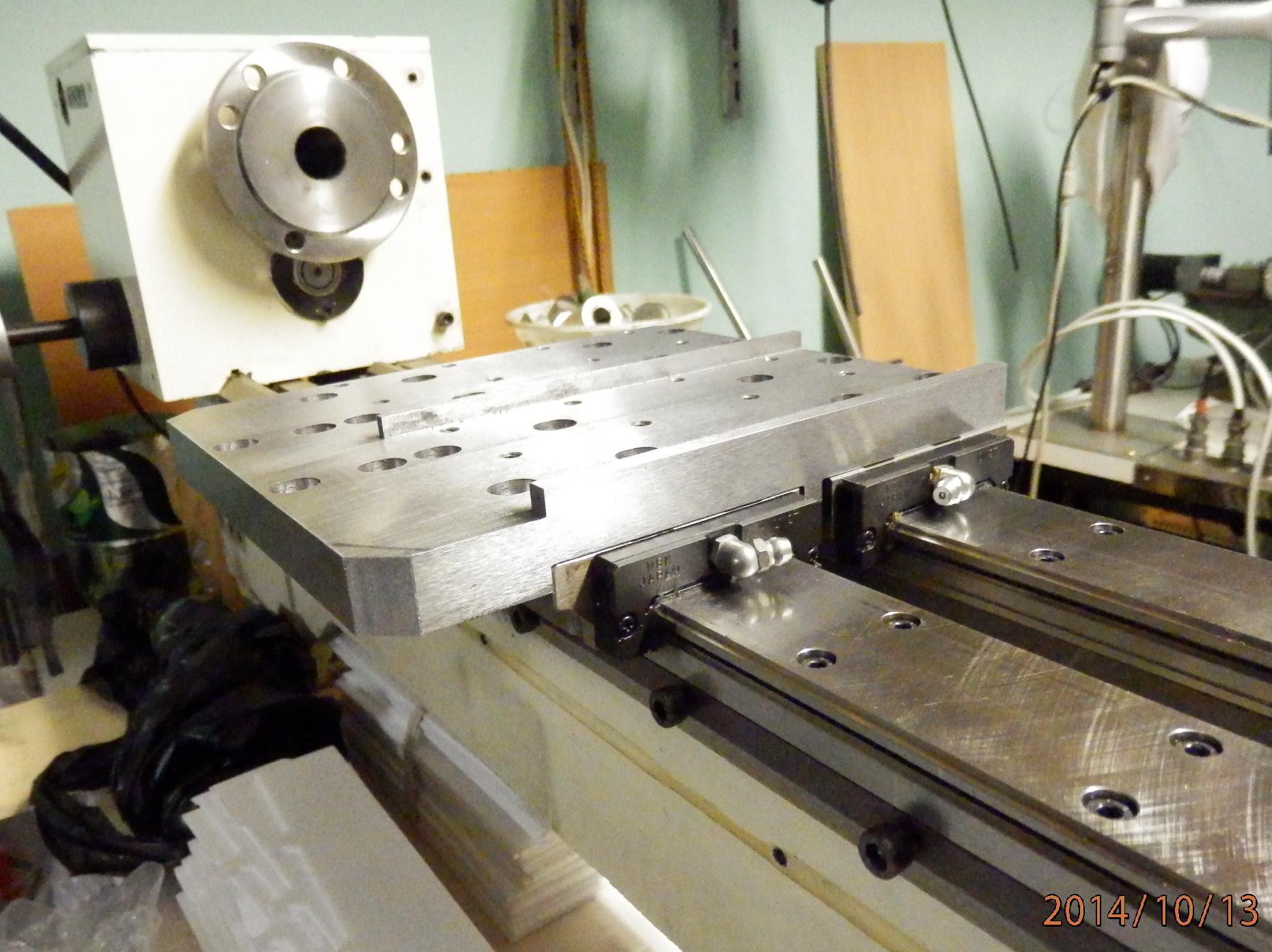

на рельсы сделана переходная плита. между продольной и поперечной осями. Плита сделана таким образом чтобы каретки вставали друг над другом. чтобы исключить всякие прогибы и поползновения к ним. передняя пара кареток ставится в упор и задавливается в него прижимными винтами. задняя пара устанавливается свободно.
PA130004.JPG (8509 просмотров) <a class='original' href='./download/file.php?id=64233&mode=view' target=_blank>Загрузить оригинал (117.03 КБ)</a>
PA130007.JPG (8509 просмотров) <a class='original' href='./download/file.php?id=64234&mode=view' target=_blank>Загрузить оригинал (263.04 КБ)</a>
PA130008.JPG (8509 просмотров) <a class='original' href='./download/file.php?id=64235&mode=view' target=_blank>Загрузить оригинал (278.31 КБ)</a>
поперечные направляющие такие же. длина 520мм. Ход оси получится 350мм. на продольной рельсы 550мм, ход 370. Рельсы поперечки устанавливаются в перевернутом положении. на работу это не влияет, но в плане жесткости имеем много плюсов.
