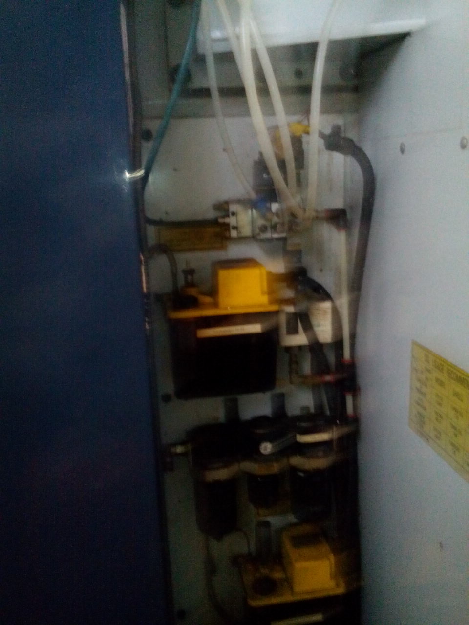

Есть ли на форуме люди что-то знающие про фрезерный станок по металлу с ЧПУ Spinner VC-500?
Сложилась такая ситуация: знакомые купили этот б/ушный станок и теперь ходят вокруг не зная как к нему подступиться. Потому что опыта нет, инструкции или мануала тоже нет.
Подскажите, где можно найти описание как его запускать, как вообще работать, чтобы хоть начать можно. Или может быть кто-нибудь работал на таком аппарате и поделится опытом.
Я долго лазил по интернету, но ничего не находится. Станок, видимо, довольно старый и уже снят с производства, поэтому концов не найти. Кое-что удалось выяснить, может эта информация поможет?

Выкладыаайте фото девайса, как снаружи, так и начинку.

Без фотографий только экстрассенсы могут, и то не все.
Фотайте электронную начинку, приводы. Короче, все важные узлы.

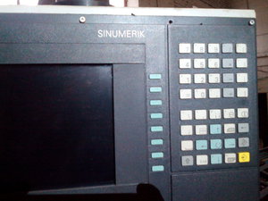

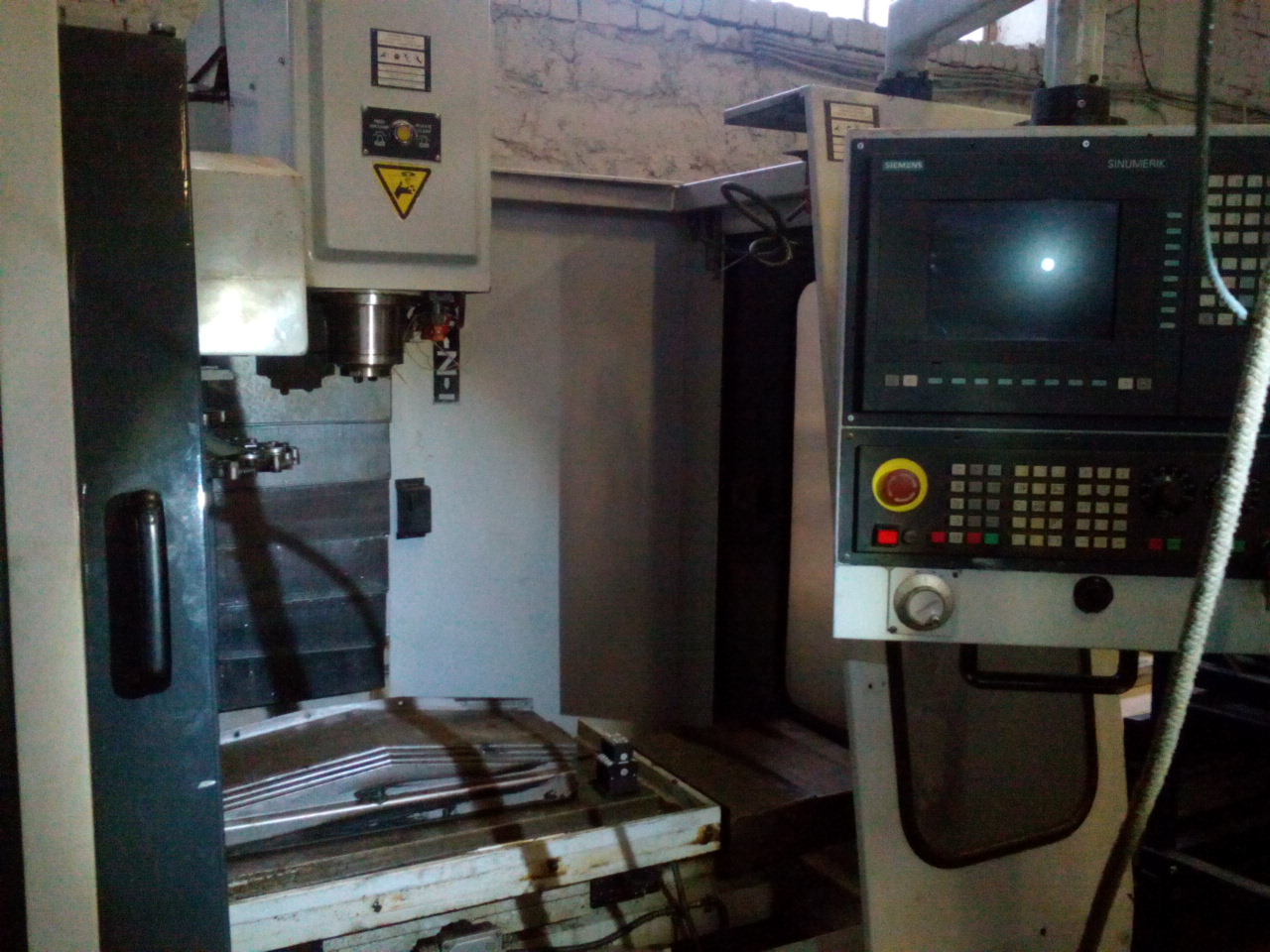

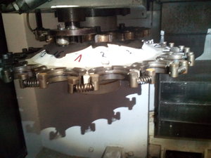

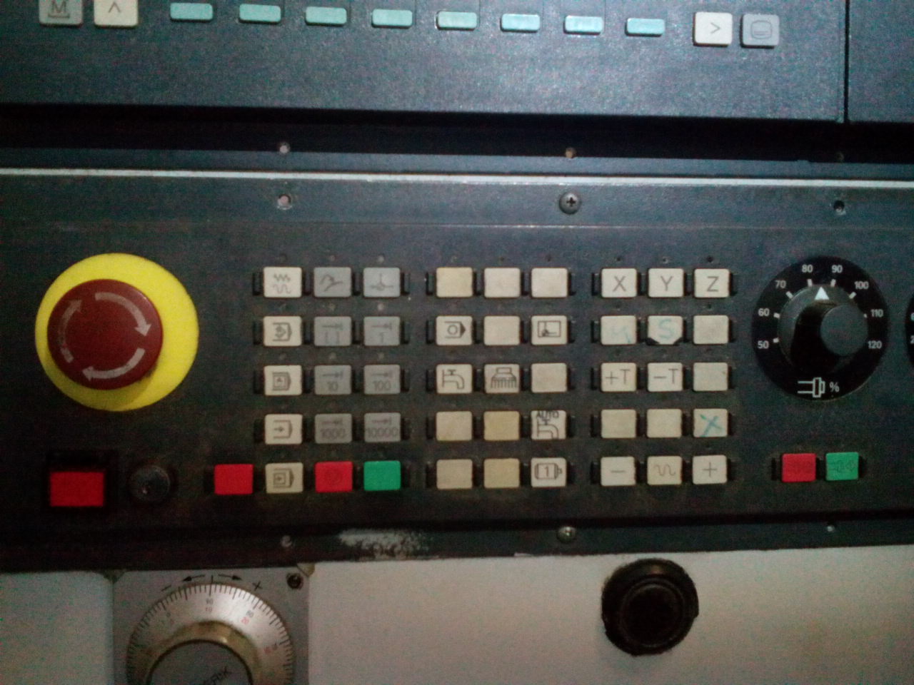

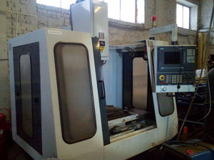

Казвит
Сообщения: 15
Зарегистрирован: 23 ноя 2015, 10:45
Настоящее имя: Виталий
Re: Spinner VC-500
Сообщение Казвит »

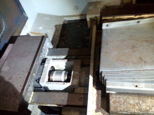

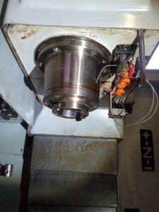

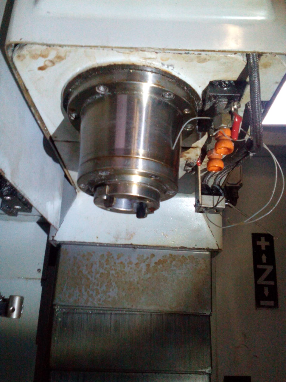

Вот фото
IMG_20151123_141722.jpg (4975 просмотров) <a class='original' href='./download/file.php?id=64249&mode=view' target=_blank>Загрузить оригинал (224.56 КБ)</a>
IMG_20151123_141715.jpg (4975 просмотров) <a class='original' href='./download/file.php?id=64250&mode=view' target=_blank>Загрузить оригинал (235.81 КБ)</a>
IMG_20151123_141704.jpg (4975 просмотров) <a class='original' href='./download/file.php?id=64251&mode=view' target=_blank>Загрузить оригинал (229.06 КБ)</a>
IMG_20151123_141653.jpg (4975 просмотров) <a class='original' href='./download/file.php?id=64252&mode=view' target=_blank>Загрузить оригинал (243.81 КБ)</a>
IMG_20151123_141643.jpg (4975 просмотров) <a class='original' href='./download/file.php?id=64253&mode=view' target=_blank>Загрузить оригинал (219.81 КБ)</a>

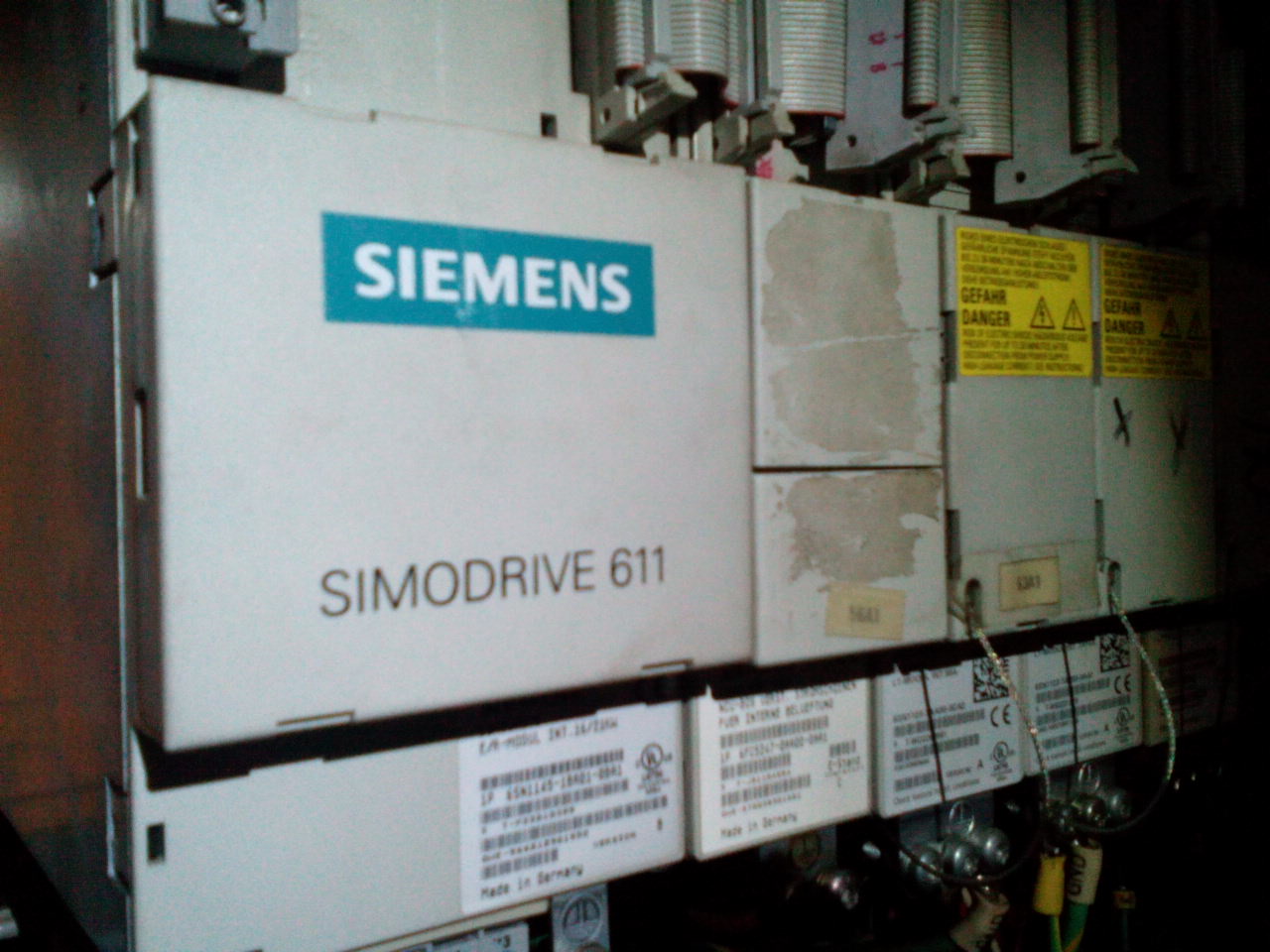

Re: Spinner VC-500
Сообщение Казвит »

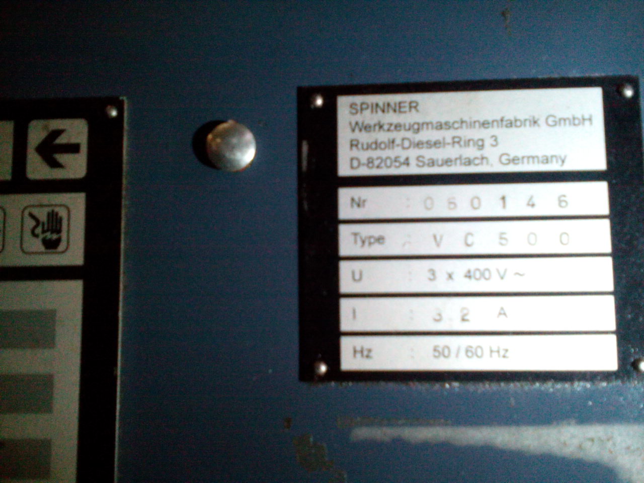

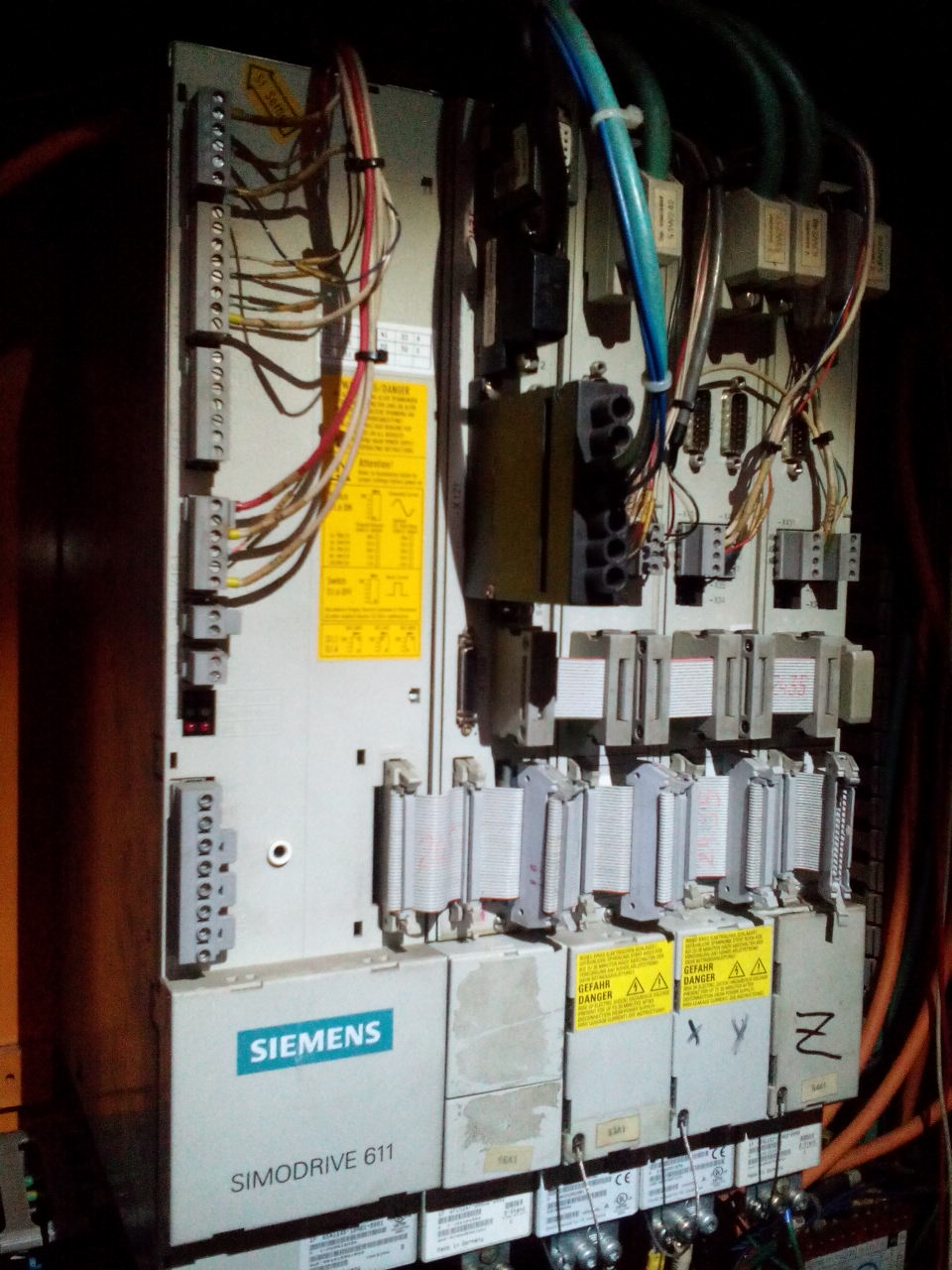

и еще сзади. Это контроллер как я понимаю...
IMG_20151123_141813.jpg (4970 просмотров) <a class='original' href='./download/file.php?id=64254&mode=view' target=_blank>Загрузить оригинал (251.94 КБ)</a>
IMG_20151123_141821.jpg (4970 просмотров) <a class='original' href='./download/file.php?id=64255&mode=view' target=_blank>Загрузить оригинал (328.81 КБ)</a>
IMG_20151123_141843.jpg (4970 просмотров) <a class='original' href='./download/file.php?id=64256&mode=view' target=_blank>Загрузить оригинал (206.69 КБ)</a>
IMG_20151123_141854.jpg (4970 просмотров) <a class='original' href='./download/file.php?id=64257&mode=view' target=_blank>Загрузить оригинал (214.06 КБ)</a>
IMG_20151123_141917.jpg (4970 просмотров) <a class='original' href='./download/file.php?id=64258&mode=view' target=_blank>Загрузить оригинал (221.56 КБ)</a>
Казвит
Сообщения: 15
Re: Spinner VC-500
Сообщение Казвит »
Еще и эти на всякий случай.
Хочу еще добавить из истории станка. Его перепрошивали и видимо неудачно. Он раньше хотя бы включался, а сейчас при включении пишет "not connected". Чисто внешне все разъемы воткнуты, так что дело наверное не в том что какой-то шлейф не воткнули.
В общем хоть что-нибудь по этой модели хочется найти: инструкции, электрические схемы, софт.
IMG_20151123_141741.jpg (4967 просмотров) <a class='original' href='./download/file.php?id=64259&mode=view' target=_blank>Загрузить оригинал (237.06 КБ)</a>
IMG_20151123_141734.jpg (4967 просмотров) <a class='original' href='./download/file.php?id=64260&mode=view' target=_blank>Загрузить оригинал (230.44 КБ)</a>
IMG_20151123_141756.jpg (4967 просмотров) <a class='original' href='./download/file.php?id=64261&mode=view' target=_blank>Загрузить оригинал (191.31 КБ)</a>
NKS
Сообщения: 2464
Репутация: 1233
Откуда: Волгоград
Re: Spinner VC-500
Сообщение NKS »

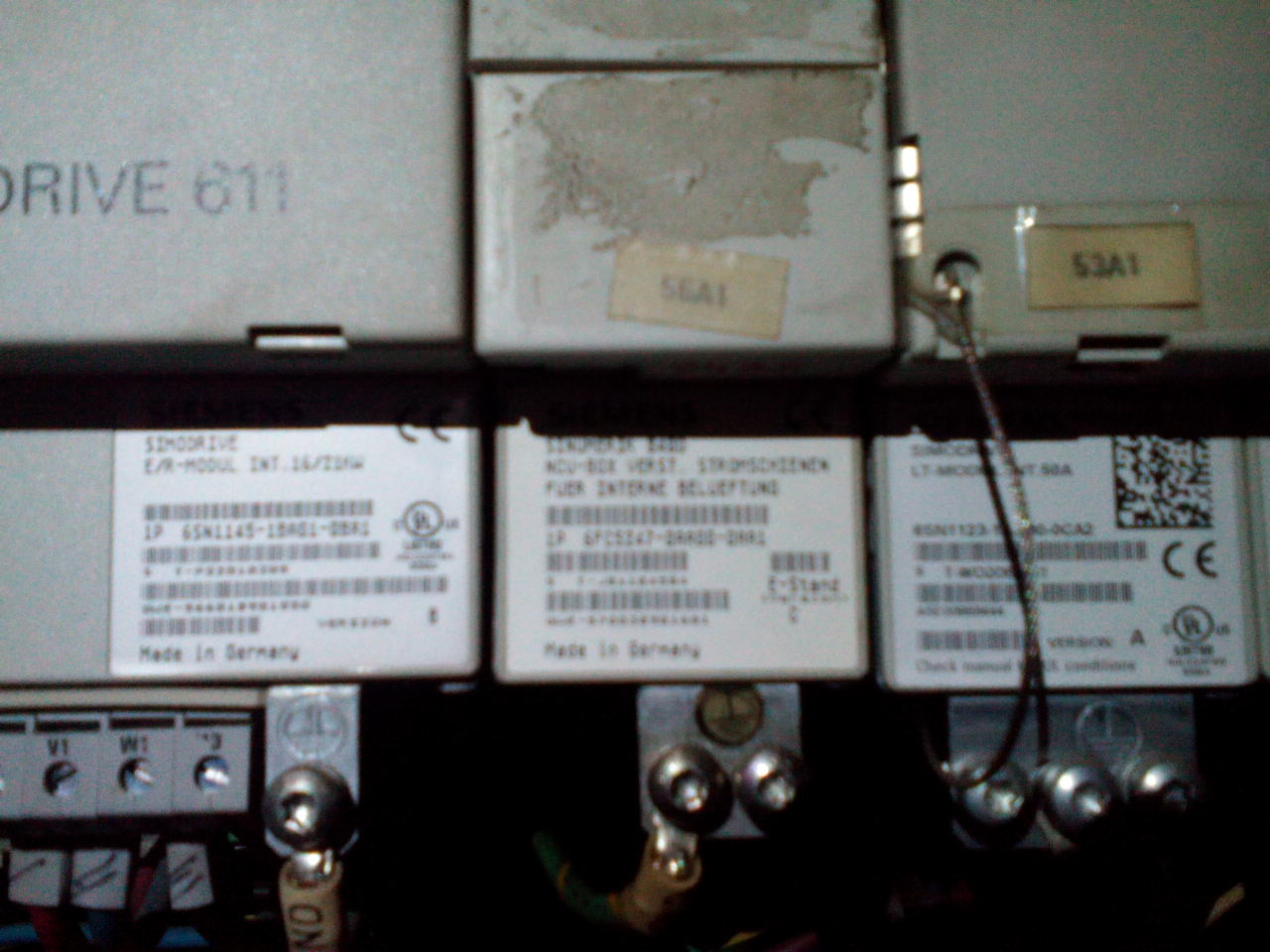

Ищите мануалы не по модели станка а по модели стойки ЧПУ (Siemens Sinumeric).
Re: Spinner VC-500
Ну что, нужно с чего-то начинать =) Включили бы его что ли... А так вам нужен спец по сименсу на месте, т.к. "не знают как подступиться" намекает на то, что удаленно что-то объяснить малореально...
На фотках модулей в шкафу тот что второй (правее штуки с надписью SIMODRIVE 611) - ЧПУ, Sinumerik 840D, если я правильно разглядел на недофотке. У него должен быть семисегментный индикатор, по нему можно понять что со стойкой вообще при старте происходит. Так же не понятно грузится ли вообще PCU, да блин вообще ничего непонятно, на месте нужно находиться, либо чтобы находился кто-то, кто минимально представляет суть вопроса...
Ну а так - включите, дождитесь пока устаканится, сфоткайте пульт, сфоткайте состояние индикации ЧПУ и приводов, хотя бы какая-то инфа уже, а так по выключенному станку что гадать... Ну или город напишите, здесь есть знающие люди, может рядом кто, договоритесь...

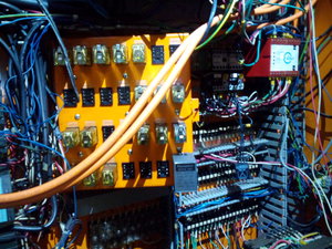

Релюшек по фото нехватает))) может тупо питания на сименс нет...

Re: Spinner VC-500
NightV писал(а):очень даже много инфы прогуглилось по стойке :)
Угу, если не считать что это привода, а не стойка...
А так по связке Симодрайв+Синумерик у сименса не одна тысяча страниц доков, а учитывая что в стойку симатик интегрирован - еще куда, ну а плюс суда еще HMI, руководства оператора, посконаладки, короче ах... Это не та стойка, в которой по докам можно легко найти концы без подготовки... Ну а плюс еще допустим, без проприетарного шнурка компом не зацепишься (переходник нужен)...
Ну и плюс частенько производитель станка еще сверху наворотит... Без пузыря никак...

raddd писал(а):Релюшек по фото нехватает
у меня на обоих станках тоже много гнезд пустых, хотя провода к ним идут, но все работает :)

Ага, спасибо всем! Пока информации достаточно, поищу инфу по контроллеру.
Фоты конечно неудачные получились, но на экране телефона не разглядишь, казалось всё нормально, а уж на компьютере увидел что нечетко вышли. Но было поздно... Завтра нормальный фотоаппарат возьму, сделаю хорошие фотографии.
Город Казань. Если бы вы могли порекомендовать в Казани человека, который в этом спинере разбирается - было бы вообще замечательно!
Вот насчет релюшек озадачился. Хотел уточнить у raddd - они точно должны там быть? Или может быть это запасные гнезда, под расширения или другие модели?
В общем завтра с учетом полученной информации попытаемся включить. И если удастся - сфотографирую индикатор на контроллере и экран.
Re: Spinner VC-500
Релюшки это электроавтоматика. Если система не стартует - с релюхами это точно не связано. А гнезда могут быть от отсутствующих опций...
Re: Spinner VC-500
N1X писал(а):Релюшки это электроавтоматика. Если система не стартует - с релюхами это точно не связано
у меня в токарнике Окума, одна кнопка Включение\Сброс точно идет через реле
