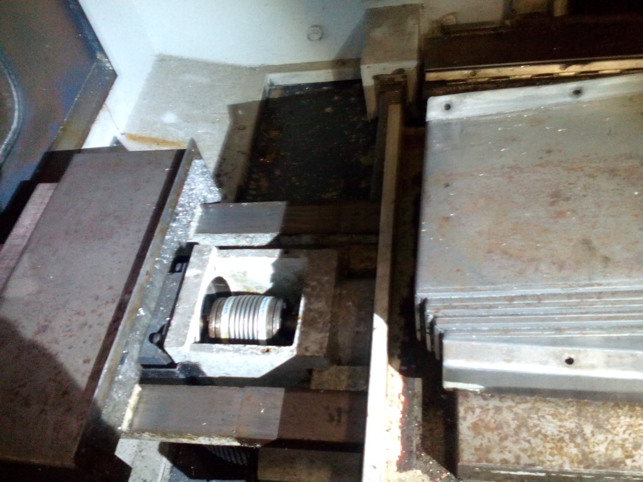

Есть ли на форуме люди что-то знающие про фрезерный станок по металлу с ЧПУ Spinner VC-500?
Сложилась такая ситуация: знакомые купили этот б/ушный станок и теперь ходят вокруг не зная как к нему подступиться. Потому что опыта нет, инструкции или мануала тоже нет.
Подскажите, где можно найти описание как его запускать, как вообще работать, чтобы хоть начать можно. Или может быть кто-нибудь работал на таком аппарате и поделится опытом.
Я долго лазил по интернету, но ничего не находится. Станок, видимо, довольно старый и уже снят с производства, поэтому концов не найти. Кое-что удалось выяснить, может эта информация поможет?

Выкладыаайте фото девайса, как снаружи, так и начинку.

Фоток нет, честно говоря не думал что это может пригодиться. Но если надо - сфотографирую. А что внутри надо снять в первую очередь?

Без фотографий только экстрассенсы могут, и то не все.
Фотайте электронную начинку, приводы. Короче, все важные узлы.

Вот фото
IMG_20151123_141722.jpg (5190 просмотров) <a class='original' href='./download/file.php?id=64249&sid=a8d52967cdc2eee34332f3f9bcbe52f9&mode=view' target=_blank>Загрузить оригинал (224.56 КБ)</a>
IMG_20151123_141715.jpg (5190 просмотров) <a class='original' href='./download/file.php?id=64250&sid=a8d52967cdc2eee34332f3f9bcbe52f9&mode=view' target=_blank>Загрузить оригинал (235.81 КБ)</a>
IMG_20151123_141704.jpg (5190 просмотров) <a class='original' href='./download/file.php?id=64251&sid=a8d52967cdc2eee34332f3f9bcbe52f9&mode=view' target=_blank>Загрузить оригинал (229.06 КБ)</a>
IMG_20151123_141653.jpg (5190 просмотров) <a class='original' href='./download/file.php?id=64252&sid=a8d52967cdc2eee34332f3f9bcbe52f9&mode=view' target=_blank>Загрузить оригинал (243.81 КБ)</a>

Хочу еще добавить из истории станка. Его перепрошивали и видимо неудачно. Он раньше хотя бы включался, а сейчас при включении пишет "not connected". Чисто внешне все разъемы воткнуты, так что дело наверное не в том что какой-то шлейф не воткнули.
В общем хоть что-нибудь по этой модели хочется найти: инструкции, электрические схемы, софт.

Ищите мануалы не по модели станка а по модели стойки ЧПУ (Siemens Sinumeric).
Re: Spinner VC-500
Ну что, нужно с чего-то начинать =) Включили бы его что ли... А так вам нужен спец по сименсу на месте, т.к. "не знают как подступиться" намекает на то, что удаленно что-то объяснить малореально...
На фотках модулей в шкафу тот что второй (правее штуки с надписью SIMODRIVE 611) - ЧПУ, Sinumerik 840D, если я правильно разглядел на недофотке. У него должен быть семисегментный индикатор, по нему можно понять что со стойкой вообще при старте происходит. Так же не понятно грузится ли вообще PCU, да блин вообще ничего непонятно, на месте нужно находиться, либо чтобы находился кто-то, кто минимально представляет суть вопроса...
Ну а так - включите, дождитесь пока устаканится, сфоткайте пульт, сфоткайте состояние индикации ЧПУ и приводов, хотя бы какая-то инфа уже, а так по выключенному станку что гадать... Ну или город напишите, здесь есть знающие люди, может рядом кто, договоритесь...

А так по связке Симодрайв+Синумерик у сименса не одна тысяча страниц доков, а учитывая что в стойку симатик интегрирован - еще куда, ну а плюс суда еще HMI, руководства оператора, посконаладки, короче ах... Это не та стойка, в которой по докам можно легко найти концы без подготовки... Ну а плюс еще допустим, без проприетарного шнурка компом не зацепишься (переходник нужен)...
Ну и плюс частенько производитель станка еще сверху наворотит... Без пузыря никак...

а вообще N1X, прав, найдите поблизости ЧПУшника по Синумерику. пусть проведет курс "молодого бойца". покажет, расскажет, кое чему научит.
как и каким софтом пользоваться
