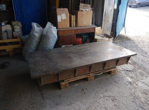

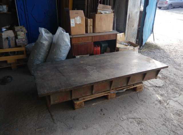

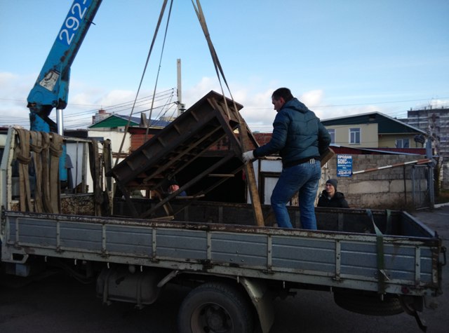

Итак по порядку. Начал искать поверочную плиту, размерчик планировал 1500х1000, но такую найти не удалось, зато подвернулся вариант 2000х1000 по шикарной цене :) Плита стояла глубоко в гараже на тумбе из уголка, двигали долго и упорно на ломиках, тумба после этого совсем устала :) Ну это не беда все равно планировал новую из профильной трубы.

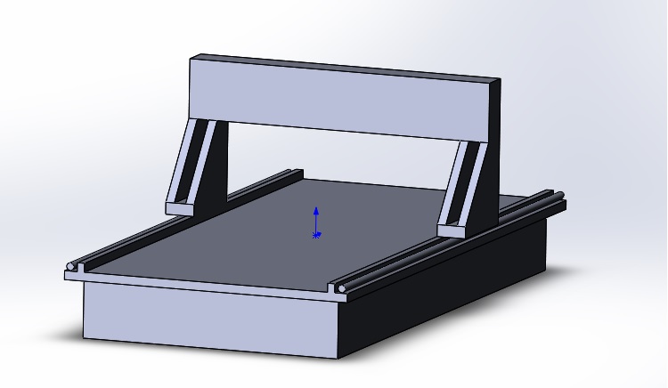

Никогда ничего серьезного не рисовал в солиде, потихоньку осваиваю, накидал эскиз, конечно это все примерно для общего представления.
Эскиз.jpg (4735 просмотров) <a class='original' href='./download/file.php?id=63501&mode=view' target=_blank>Загрузить оригинал (40.33 КБ)</a>
Конечно хотел бы рельсы поднять на "постаменты/боковины", но даже не представляю где у нас их можно изготовить по вменяемым ценам, как вариант модернизировать потом на самом станке.
Шпиндель для начала планирую на 2.2кВт, 380, частотник с запасом.
Предложили неплохой вариант серв Leadshine (1квт, 3000об/мин), драйвер, мотор. Скорее всего это перебор, но других вариантов пока нет. Кто-нибудь такие пробовал?
Сейчас стою перед муками выбора, делать во всю длину т.е. ~2м или сделать все же ШВП около 1.5м. Максимальная скорость вращения швп (при одинаковом диаметре) отличается примерно в 1.7 ... В итоге хотелось бы получить скорость не менее 10м/мин (а может и 15м/мин :ura: ), начинаю смотреть в сторону ШВП с 10 шагом. По всем осям в планах профильные рельсы 25мм. ШВП хотелось бы иметь тоже одного диаметра и шага, для удобства хотя это наверное неправильно :thinking: , как быть?

вы определитесь или вы делаете станок по деревяшкам и гоняете 10м либо делаете нормальный портал и трогаете нежно сталь. я бы делал рельсы на подиумах вместо стоек портала. в качестве самой балки портала применилбы толстостенную стальную трубу прямоугольную.

хорошая плитка, добротная. с таким станком мона много чего наделать.
но я тоже поднял бы портал на боковинах вместо тоненьких стоечек.

Re: Станок по алюминию на базе чугунной плиты 2000х1000
Портал вдоль плиты будет длинный и менее жесткий.

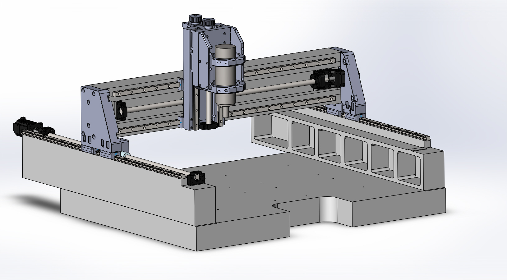

лучше заказать чугуняки на бока и портал как я собираюсь.
яб чота типа такого мутил, тока портал по узкой стороне пускать конечно а не как у меня.
new_ironcast_FR2.JPG (4665 просмотров) <a class='original' href='./download/file.php?id=63516&mode=view' target=_blank>Загрузить оригинал (315.4 КБ)</a>

А если не вдоль, а поперек все поставить?
Рельсы и швп короче в 2 раза, только портал нужно покрепче и его швп по длиньше.
Лично мне нравится конструкция которую evgenyjp предложил.
Сэкономите одну длинную швп но при этом потратите намного больше чтоб сделать длинный суровый жесткий портал.

frezeryga писал(а):вы определитесь или вы делаете станок по деревяшкам и гоняете 10м либо делаете нормальный портал и трогаете нежно сталь. я бы делал рельсы на подиумах вместо стоек портала. в качестве самой балки портала применилбы толстостенную стальную трубу прямоугольную.
Спасибо за идею со стальной трубой, интересное решение, портал планирую 200х100, в трубу имеет смысл залить бетон? Как себе это вижу, сначала шлифануть, сделать паз под рельсы и отверстия, вставить закладные (деревянные или пластиковые, под ход болтов, посмотрел стенку у такой трубы ~8мм наверное более чем под резьбу), в данной последовательности при заливке ее не утянет?
evgenyjp писал(а):но я тоже поднял бы портал на боковинах вместо тоненьких стоечек.
Была идея эти стойки сделать двойные и массивные, идея вокруг боковин ходит, но не знаю с чего бы их сделать, как вариант с профильной трубы. Просвет под порталом хотелось бы получить не менее 200мм, с учетом Т-слота на столе, т.е. подиумы нужно сделать около 200мм, каретки + рельсы в свою очередь с запасом добавят на Т-слот. Но вопрос с чего делать,.. это двухметровые подиумы и обработать их уже не так просто, как вариант можно взять опять же профильную трубу 200х100, но чтобы она лежала на плите не всей поверхностью, а только к примеру 70мм, чтобы не съедать ход по Y, и как с порталом наверное нужно заливать.
evgenyjp писал(а):не будут они двухметровыми всеравно нужно отступы и застпупы, для опор, креплений моторов итд, 170-180 делать и можно 20ую ШВП пробовать ставить (но нада считать конечно) рельса 20-25го мне тоже кажеца за глаза хватит для станка по алюминию.
20ю швп с шагом 5 длинной 1700 судя из калькулятор на даркстоне/сервотехнике, можно крутануть чуть меньше 1000 об/мин... :cry: , все же наверное буду смотреть в сторону 32швп, такой размер как писал Миша бу найду врятли, а остальные надеюсь реально. Пока что нашел 2.3м 30е рельсы Hiwin+4 фланцевых каретки за 140$, есть также интересный вариант рельсы THK уже 35е длинна 1.64м (кстати если сервы размещать в границах плиты то подходят) + 2 каретки цена 160$ c доставкой, с швп все хуже, короткие на Y и Z можно найти и THK, с X все печально
Вернусь немного к ШВП, если ставить шаг 5мм, сервы которые планирую 3000об/мин, больше 1500об/мин , это с запасом, крутить больше смысла нет наверное, соответственно чтобы использовать весь потенциал серв я так понимаю просится редуктор 1:2 ? Или с учетом что две сервы по 1кВт с моментом 3.2Nm (пик 9.6Nm) будут тоскать портал на это можно забить?
32 не многовато? чем 25 неустраивает? подиумы из тойже трубы можно порезать пополам и тогда проще найти где обработать поскольку будут только метровые куски.
