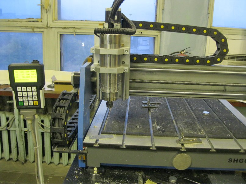

trafbite писал(а):то смысла в таком контроллере нет?
Я работаю с контроллером который не понимает круговой интерполяции несколько лет. Проблем не было. Это нужно в большей степени для серийного производства, где ценится время выполнения.

Интересно что за контроллер?

пульт.jpg (4277 просмотров) <a class='original' href='./download/file.php?id=63470&mode=view' target=_blank>Загрузить оригинал (107.6 КБ)</a>
Контроллер RZNC-0509 станок excitech0609. Сейчас сделан аналог контроллера и еще три станка работают от него.
