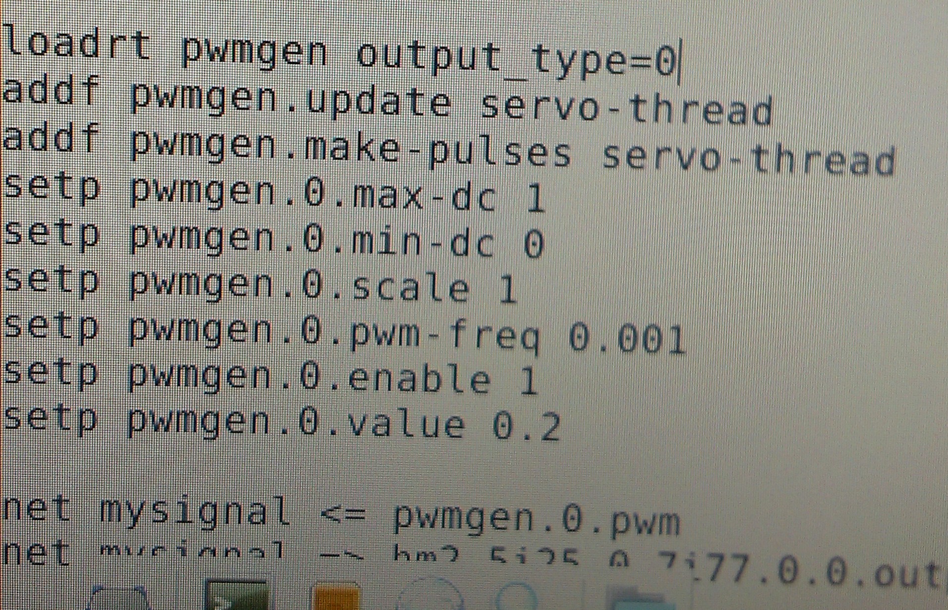

Вчера нашлось немного времени. Попробовал. Кусок castom.hal c моим творчеством приведен на кривом рисунке ниже :)
PWM.jpg (4439 просмотров) <a class='original' href='./download/file.php?id=63208&mode=view' target=_blank>Загрузить оригинал (810.79 КБ)</a>
Собственно в чем проблема - pwmgen.X.value работает, скважность изменяется, а вот с частотой заданной pwmgen.X.pwm-freq какие-то чудеса - на картинке видно что указана частота 0.001Гц, при этом реальная выходная частота около 1 Гц. Если изменить pwmgen.X.pwm-freq на 0.1 (да, на 2 порядка) реальная выходная частота все равно около 1 Гц. Что то явно делаю не так.
Кроме того был реально удивлен активностью пина и реального выхода при machine off/estop. Запускаю LCNC и релюшка уже щелкает. Понятно что конфиг глубоко тестовый и не заведен на внутренние сиглалы lcnc сож , но предполагал что при machine off/estop активность физических выходов не допустима.

eugenysg писал(а):А по поводу pwmgen мысли есть?
Функция pwmgen.make-pulses не использует вычисления с плавающей запятой.
Следовательно, есть ограничения, связанные с диапазоном целых 32-битных чисел - для знаковых -2147483648..+2147483647. Всякие времЕнные величины (периоды, длительности) внутри LCNC в основном представлены в наносекундах. Получается, что с генерацией периодов больше чем 2147483647 / 1000000000 ~= 2,1 сек. будут затруднения.
PS: В тексте pwmgen прямо сказано
/* min freq is 0.5 Hz (2 billion nsec period) */
Последний раз редактировалось Сергей Саныч 10 ноя 2015, 13:49, всего редактировалось 1 раз.

Сергей Саныч писал(а):/* min freq is 0.5 Hz (2 billion nsec period) */
Нашел то о чем вы упоминаете, стало понятно что все что меньше 0,5 будет принудительно приравнено к 0,5.
if ( *(pwmgen->pwm_freq) < 0.5 ) { *(pwmgen->pwm_freq) = 0.5; /* min freq is 0.5 Hz (2 billion nsec period) */

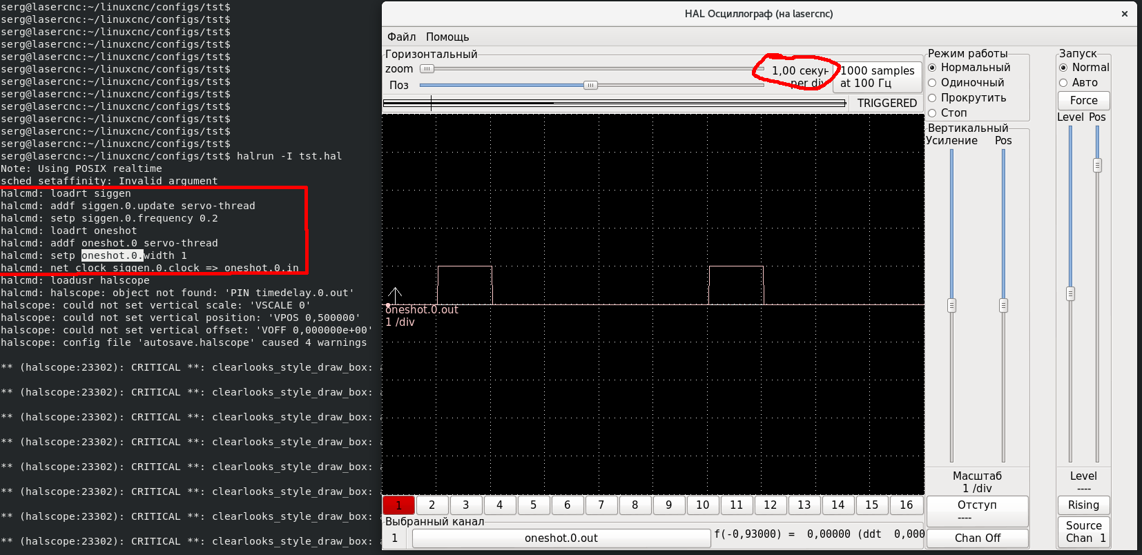

Можно "из кубиков" собрать. Взять "пилу" или "треугольник" с выхода siggen, подать ее на вход компаратора comp, на второй вход comp подать задающий уровень. С выхода out компаратора - на включение охлаждения.
Частота siggen будет задавать период включения, а задающий уровень - время работы.
