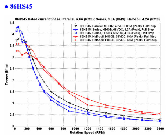

Небольшое уточнение: 0.75 Ом - это сопротивление одной фазы, соответственно при параллельном подключении общее сопротивление 0.375 Ом
Кстати вот диаграмма к этому ШД, согласно которой при параллельном подключении в полушаге движок запитан 48 Вольтами.
При других режимах 68В.

RomanCNC писал(а): Кстати вот диаграмма к этому ШД, согласно которой при параллельном подключении в полушаге движок запитан 48 Вольтами.
Рекомендации на графике очень даже удачные.
Обрати внимание, что при подключении одного плеча обмотки ты получишь более высокий крутящий момент на рабочих скоростях!

Кстати по графику, к режиму Half Step относится любое дробление шага или только 1/2 ?

RomanCNC писал(а):Кстати по графику, к режиму Half Step относится любое дробление шага или только 1/2 ?
HalfStep - это и есть 1/2.
Крутящий момент зависит от скорости, а не от частоты.
Так что для другого микрошага скорсоти и кривая момента будет такими же, но частоты изменятся.

Помогите все же определиться с БП, 48В или 60В ? Для параллельного подключения.
Какие недостатки при большем напряжении (60В) ?
По мощности вроде бы определился, по 400 Вт на каждый возьму.
