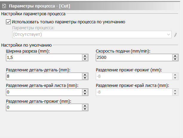

Доброе время суток! Прошу помогите с решением проблемы. Работаю на станке плазменной резки со стойкой Sinumeric 828d. Хочу обеспечить разные коррекции на внешний контур и отверстия. Решил добиться этого введением двух виртуальных инструментов с разной коррекцией в магазин и резкой внешних контуров одним инструментом а внутренних другим. Но в магазин не добавляется ни один инструмент. Может есть какая-то функция в разделе "машинные данные" которая включает магазин? Возможна ли загрузка виртуальных инструментов если нет физически магазина?

Спасибо за совет). Посмотрел настройки Pronest. Там ширина реза задается одна на внешние и внутренние контуры.

Сообщение Fenix »
Не знаете случайно как в Пронесте создать второй инструмент? Пока не нашел такой функции.

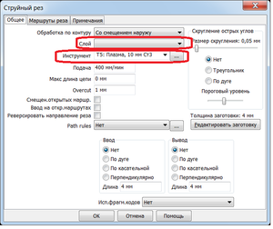

А в Шиткаме можно создать два резака с разной шириной реза?

Fenix писал(а):А в Шиткаме можно создать два резака с разной шириной реза?
Можно, но деталь(dxf) придется делать из двух файлов. но будет один файл УП

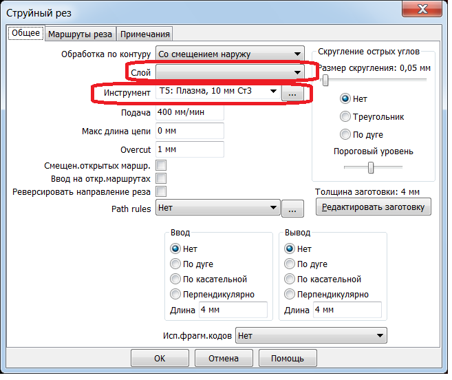

УП можно писать хоть в АртКаме. Он и раскладывать детали умеет. Показываешь - этот контур резать таой фрезой, а этот контур такой фрезой. Вместо диаметра фрезы - ширина реза ;)

Если сможешь в Автокаде иль в чем там dxf делаешь разбить на слои. То в Шиткаме можно будет выбрать - этот слой резать таким инструментом(шириной 1мм), а вот такой слой резать вторым инструментом (шириной 0,5мм)
