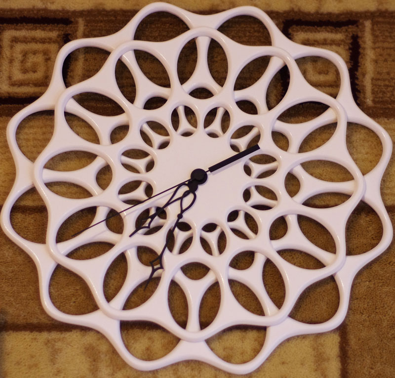

еще на тему часов.
материал -- фанера 6мм
wite_sn.jpg (12027 просмотров) <a class='original' href='./download/file.php?id=62168&mode=view' target=_blank>Загрузить оригинал (135.57 КБ)</a>

pavor писал(а):материал -- фанера 6мм
Сначала подумал что это пластик. Чем покрывали?
pavor
Сообщения: 22
Зарегистрирован: 22 окт 2015, 10:49
Репутация: 23
Настоящее имя: Павел Орлов
Re: творим в свое удовольствие. :)
Сообщение pavor »
Kopyloff писал(а):Сначала подумал что это пластик. Чем покрывали?
тиккуриловская эмаль тиксотропная.
ложится отлично, плюс запаха почти нет в процессе работы.
Kopyloff
Сообщения: 387
Репутация: 117
Откуда: Первоуральск
Сообщение Kopyloff »
pavor писал(а):тиксотропная
О сколько нам открытий чудных... :) Это что значит - пока мажешь краску - она жидкая, а как закончил - загустевает?
pavor
Сообщения: 22
Репутация: 23
Сообщение pavor »
Kopyloff писал(а):О сколько нам открытий чудных... Это что значит - пока мажешь краску - она жидкая, а как закончил - загустевает?
да, примерно так. когда банку открываешь, ее можно ввех дном перевернуть и краска не выливается.
но если перемешать -- становится жидкой.
я красил краскопультом.

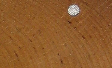

vladimir74 писал(а):Вся прелесть в том что березовый спил не лопнул!!!
В чем хитрость?
хитрость в технологии обработки. в результате спил "разгружается" в плане напряжений за счет множества мелких трещинок, на прикрепленном фото они видны.
в результате -- изделие стабильно (его не ведет, оно не растрескивается)
megagad писал(а):видимо долго лежал в виде бревна и в таком виде высох. ну или после рапсиливания пропитали чем-то сразу, чтоб не потрескалось.
нет, бревно было взято в работу "естественной влажности".
пропиток нет. только лак с лицевой стороны.
spil.jpg (11899 просмотров) <a class='original' href='./download/file.php?id=62257&mode=view' target=_blank>Загрузить оригинал (17.22 КБ)</a>

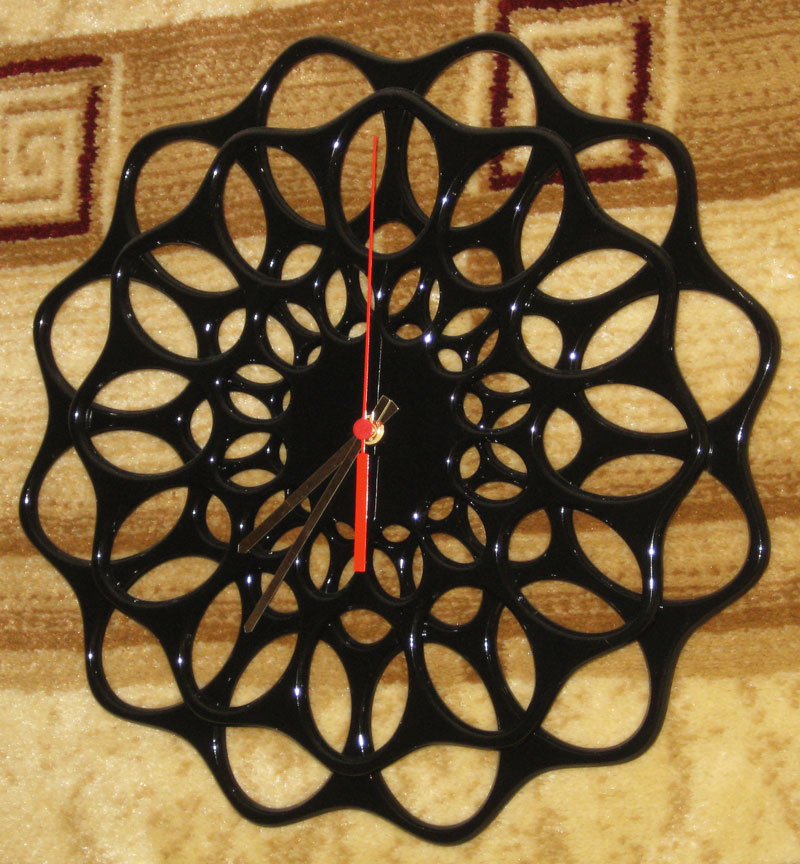

pavor писал(а):еще на тему часов.
та же модель в черном цвете.
мне в таком варианте нравится больше
bl1_cl.jpg (11866 просмотров) <a class='original' href='./download/file.php?id=62274&mode=view' target=_blank>Загрузить оригинал (171.53 КБ)</a>

pavor писал(а):хитрость в технологии обработки. в результате спил "разгружается" в плане напряжений за счет множества мелких трещинок, на прикрепленном фото они видны.
Ну вообще заинтриговали....

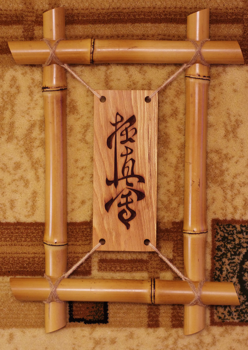

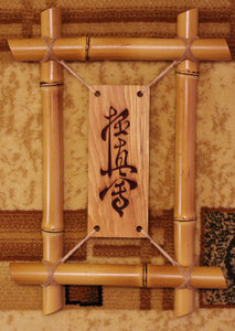

подарок тренеру на день рождения.
бук, бамбук, джутовый шпагат, морилка, масло.
kusikai.jpg (11791 просмотр) <a class='original' href='./download/file.php?id=62370&mode=view' target=_blank>Загрузить оригинал (214.15 КБ)</a>
pavor писал(а):подарок тренеру на день рождения.
а че написано? :)
pavor
Сообщения: 22
Репутация: 23
Сообщение pavor »
а че написано? :)
три иероглифа в калиграфическом написании:
кеку, син, кай.
если по-русски -- "общество высшей истины", а если по-сути -- эмблема кекусинкай карате.

Не хочу обидеть пианиста, но узор часов, особенно в чёрном исполнении, как-то угнетает. :?
T72 писал(а):Не хочу обидеть пианиста, но узор часов, особенно в чёрном исполнении, как-то угнетает. :?
На вкус и цвет... Мне наоборот нравится, только цвет стрелок сменить бы...
видимо, не очень удачный снимок.
"в живую" они не выглядят ни мрачными ни угнетающими. из всех кто сравнивал эту модель "живьем" в разных цветовых исполнениях -- предпочтения отдавали именно черному варианту.

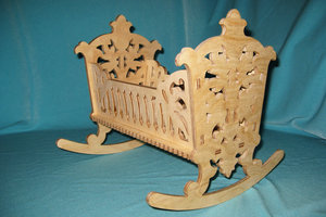

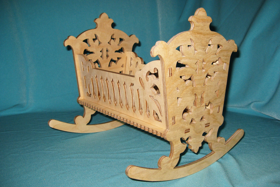

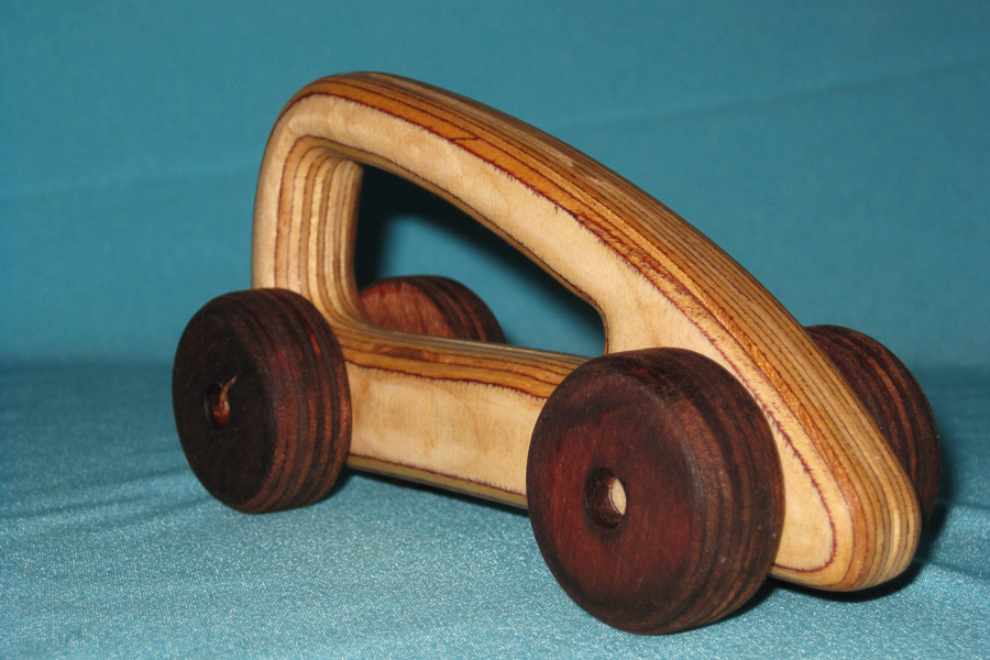

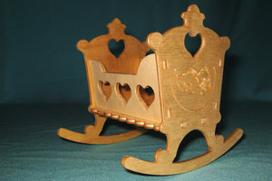

а вот творчество моей второй половинки (жены), "детская серия"
ту кроватку что поменьше, подарили врачу при выписке из род.дома. доктор (молодая девушка) была в восторге. :)
&quot;гоночный автомобиль&quot; (11557 просмотров) <a class='original' href='./download/file.php?id=62802&mode=view' target=_blank>Загрузить оригинал (202.72 КБ)</a>
"гоночный автомобиль"
кроватка маленькая (11557 просмотров) <a class='original' href='./download/file.php?id=62803&mode=view' target=_blank>Загрузить оригинал (174.93 КБ)</a>
кроватка маленькая
кроватка большая (11555 просмотров) <a class='original' href='./download/file.php?id=62805&mode=view' target=_blank>Загрузить оригинал (209.58 КБ)</a>
кроватка большая
