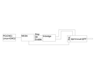

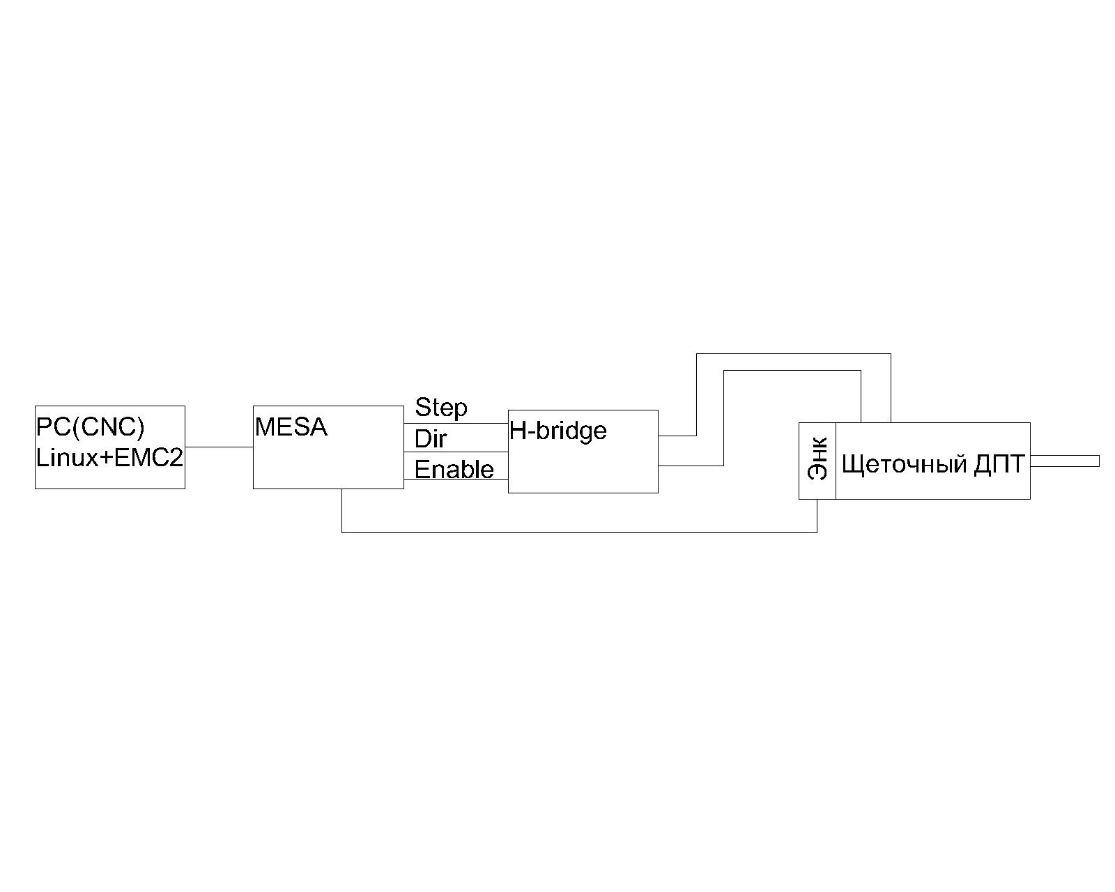

Всем здравствуйте!
Хотел получить утвердительные ответы в вопросе реализации серво привода из бюджетных компонентов.

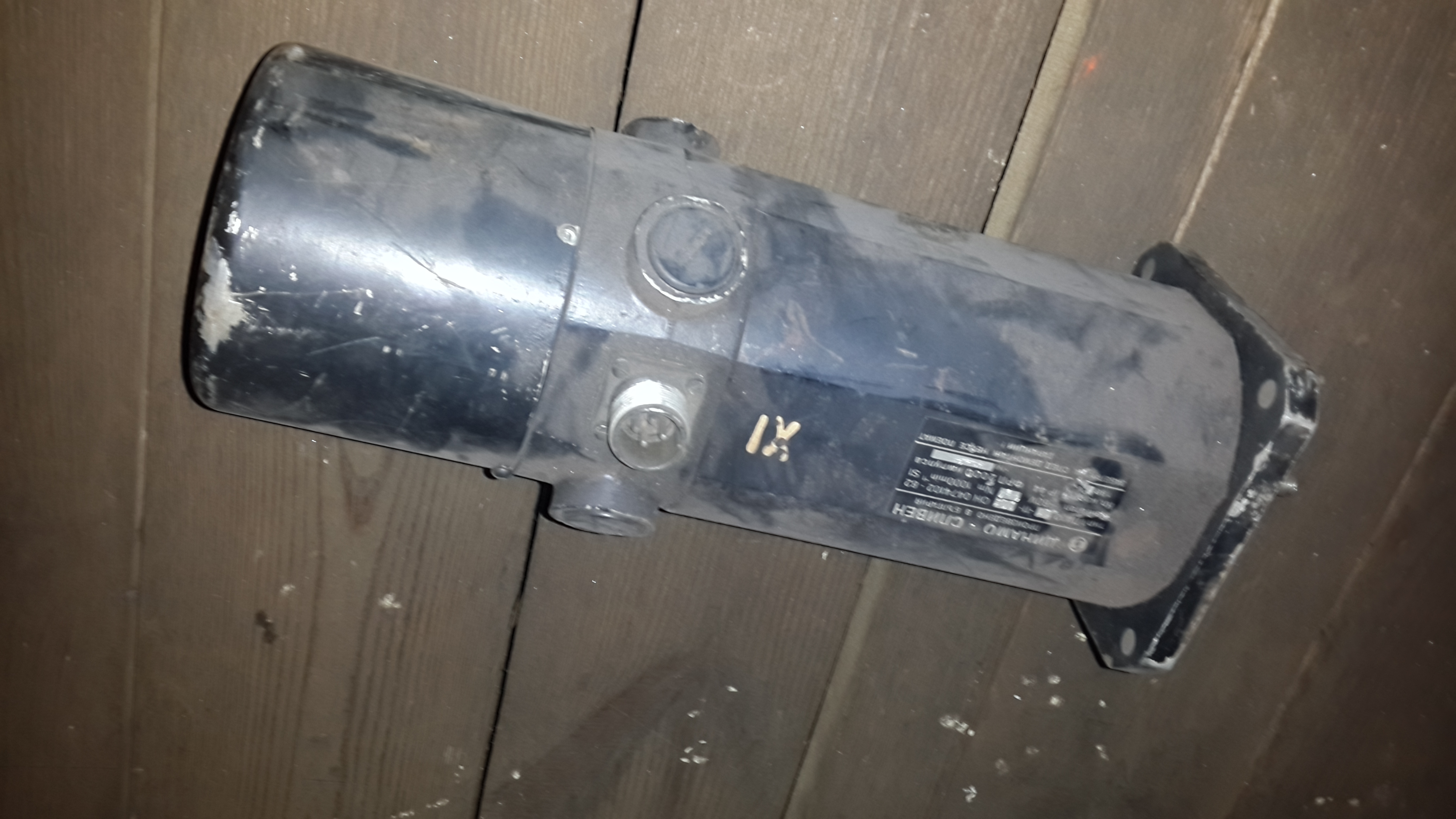

Лежат у меня болгарские аналоги ДПТ FANUC с энкодерами на хвосте.
и бюджетно можно купить H-мост для управления двигателем
http://ru.aliexpress.com/item/3-36V-Dua ... eb201560_9
Можно поменять мосфеты на помощнее и поставить все на радиатор чтобы реализовать повыше напряжение и токи.
И от месы по степ-диру управлять мотором, а обратную связь с энкодеров завести в месу, как и должно быть, то получится серво-привод.
При этом в свое время я эти моторы покупал по 3к, пусть еще 3к получится на Н-мост на ось. Ну и еще энкодер окло 5к(если на моторах окажутся не живыми :cry: )
И в принципе, получается что любой ДПТ, хоть от шуруповерта можно использовать в такой схеме, если снабдить его энкодером.
Понятно, что это рассуждения от бедности, но просто на днях я подключал AC серву к 5i25 и 7i77, и ясно, что серва и не подключенная к месе-шикарно сама по себе живет. и крутится и в удержании стоит. и смысл заводить показания энкодера в месу- я вообще не вижу. а уж тем более пид в месе крутить для аналогового управления сервой- у нее свой. Еще мешаться друг другу будут.

Urec писал(а):И от месы по степ-диру управлять мотором,
Не похоже чтобы эта плата принимала степ/дир. Скорее всего речь идет о CW CCW управлении.
Urec писал(а):пусть еще 3к получится на Н-мост на ось.
В 3к не есть понимать сколько это $, у Меса есть 8i20 2200W 3 Phase Amplifier
https://www.youtube.com/watch?v=1LvdrHvGxJ8
Urec писал(а):и смысл заводить показания энкодера в месу- я вообще не вижу.
Энкодер и нужно заводить в Mtce ;)
Urec писал(а): что серва и не подключенная к месе-шикарно сама по себе живет. и крутится и в удержании стоит.
За счет чего стоит в удержании?

Серва стоит в уержании за счет того что ее энкодер заведен в привод. Это касательно НЕБедных приводов+моторов. И там есть выходы с энкодера на приводе, которые можно завести в месу. Но в этом уже смысла нет. ТК, я понимаю, что внутри привода уже есть свой ПИД регулятор. И настраивать нужно именно его. а ПИД месы вообще отключать- разомкнуть обратную связь.
3к это 3000р, 50$ примерно.
По Н-мосту да, верно, по часовой и против часовой. ну оно почти степ дир? или я ошибаюсь? хотя конечно некорректно тип управления шаговых моторов применять к ДПТ
3phase amplifier это для 3 фазных асинхронников, у меня ДПТ
Наверное у Месы есть и для постоянников вопрос в цене вопроса.
Под эти моторы я покупал драйвера Viper
http://www.viperservo.com/
на 60вольт
С 1 осью игрался, и спалил драйвер.
Там общее питание силовой и логической части. И вот я помощнее точку поддал и видимо стабилизатор для питания логики не выдержал и все дружно пыхнуло.
брал по 100 долл/шт.

Плата управляется dir+pwm. 5i25 pwm умеет. Энкодеры заводить на что нибудь вроде 7i77. Прежде чем делать почитайте про настройку ПИД`а в токовом режиме - есть подводные камни.

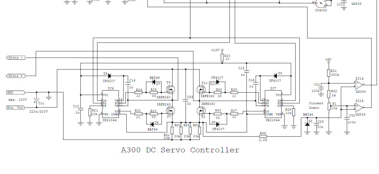

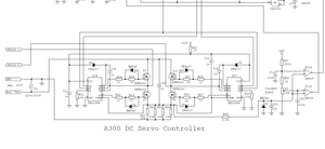

А в чем проблема ток померить? Можно шунт, меряем падение напряжения на ОУ потом на компаратор. Можно трансформатором в цепи переменки как на болгарских приводах.
Недавно баловался со связкой ПЛИС(Прошивка PLuto-p)+энкодер+l298+ДПТ. Цена вопроса Плис 30$,энкодер 30$, l298 5$. 36В,3А. Получаем 100 Ватт серву. Работает хорошо и стабильно.
Можно например использовать Н-мост от A300. Киловатт можно с него снять.
а300.png (3011 просмотров) <a class='original' href='./download/file.php?id=61224&mode=view' target=_blank>Загрузить оригинал (50.96 КБ)</a>
