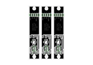

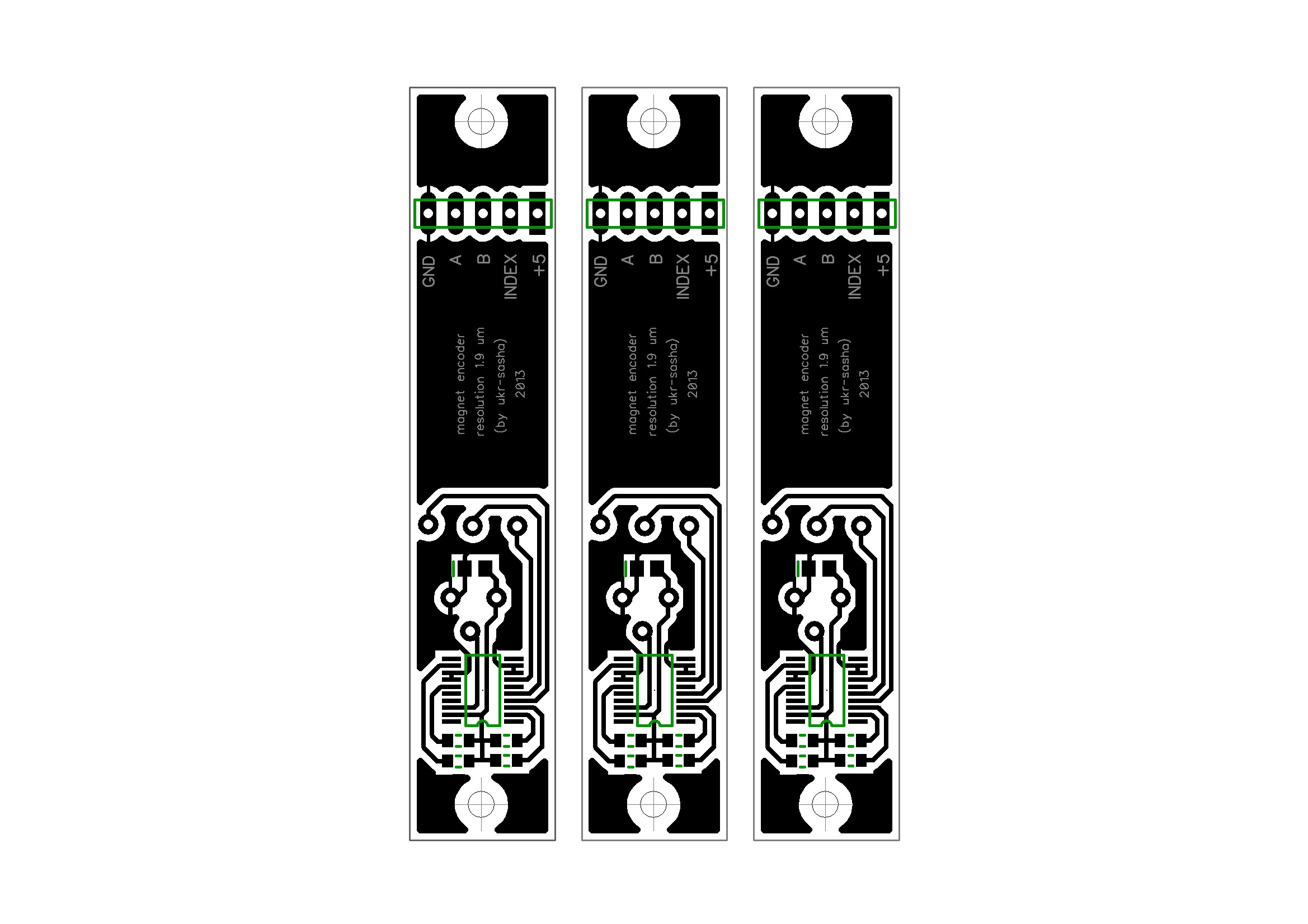

ukr-sasha
Сообщения: 3343
Репутация: 2181
Откуда: Киев, Украина
Re: Делаем линейки!
Сообщение ukr-sasha »
aftaev писал(а):Сколько стоит магнитная лента? И где покупается?
Идешь сюда, и выбираешь датчик:
http://ams.com/eng/Products/Position-Se ... on-Sensors
А тут ленту к нему:
http://ams.com/eng/Products/Position-Se ... ets-Online
Делаешь плату и получаешь линейку.
linear.jpg (4965 просмотров) <a class='original' href='./download/file.php?id=60895&mode=view' target=_blank>Загрузить оригинал (296.11 КБ)</a>
