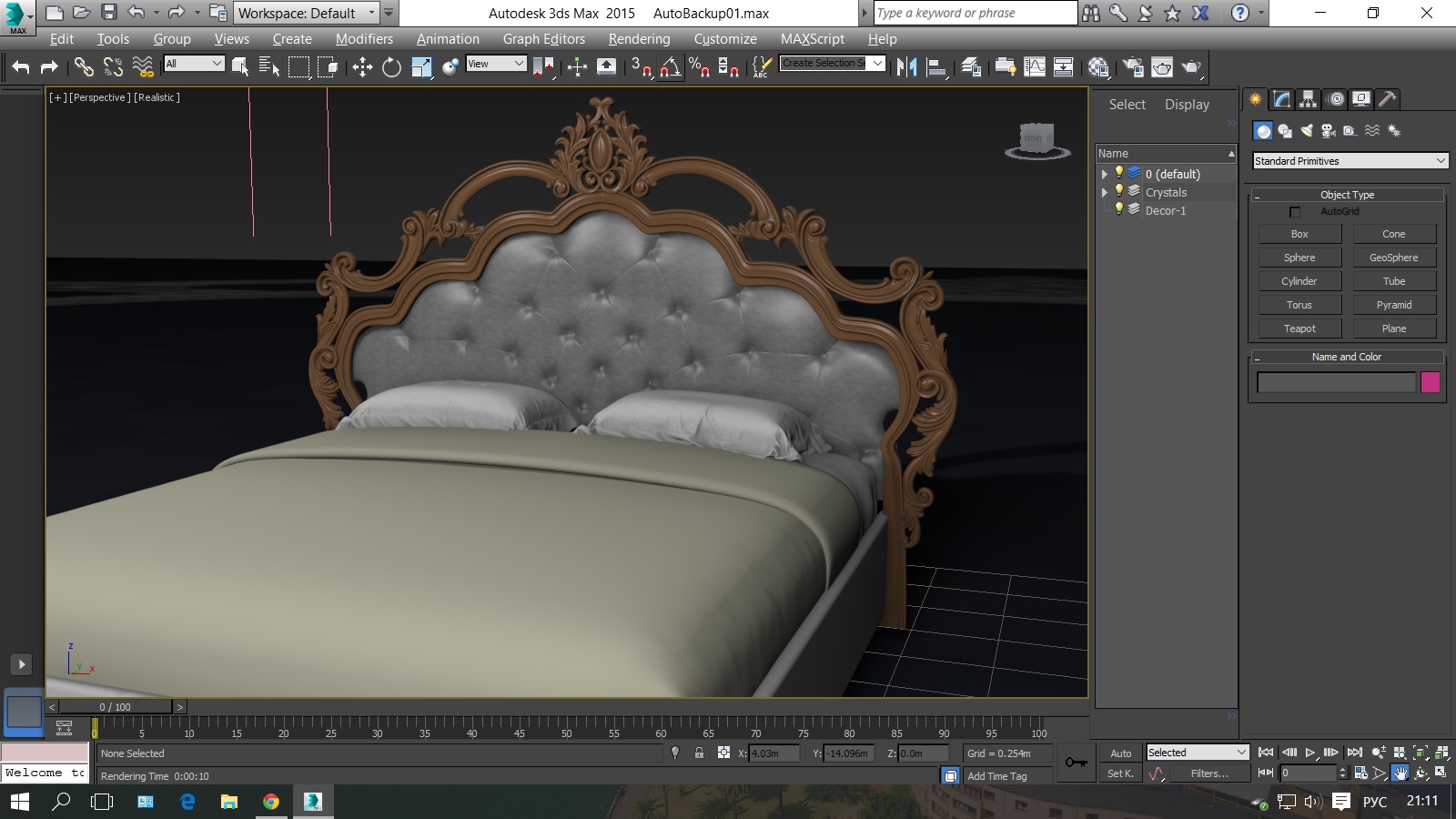

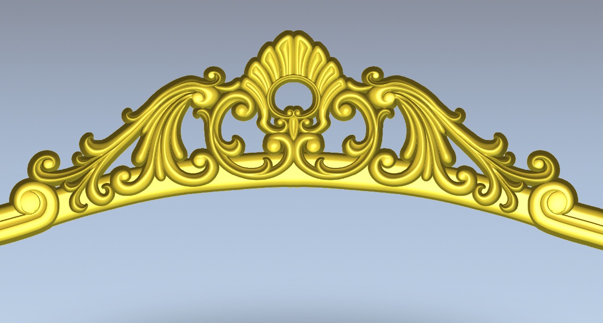

Привет вот замоделил на днях кровать хочу наконец вырезать что то стоящее, оцените дизайн (срисовывал с чегото итальянского + что то от себя)
кровать.jpg (5175 просмотров) <a class='original' href='./download/file.php?id=60787&mode=view' target=_blank>Загрузить оригинал (262.72 КБ)</a>
Re: кровать)
Только вот такой кровати и остальная мебель должна соответствовать... :)
Я видел один раз нечто подобное в комнате с современными шкафом-купэ, стеклянным столиком, стандартными прикроватными тумбочками и плазменной панелью...Изображение

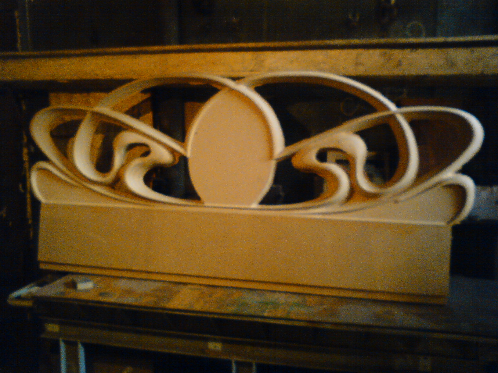

ктож спорит) есть ли любители деревяшек может кто то что то по технологии подскажет, планирую спинку на 4 части разделить и резать по отдельности потом склеить , иначе станок надо ОГОГО размером

Под обивкой мдф или фанеру. П образный каркас с ножками внизу. Узоры частями отдельно.

Я б попробовал основной контур целиком вырезать хоть и с перестановками или в крайнем случае из двух кусков - чтоб небыло заметно стыков.

эх не тот станок у меня а стыки! ну мебельный щит уже весь склеен из брусков мелких и от того что я склею еще раз мало что испортит... первый вариант буду вообще их доски сосны резать на пробу

А ваш вариант ,я лучше сделал частями:
Декор поэлементно с четвертью сзади и склеил с саморезами к фанере на которую придётся обивка

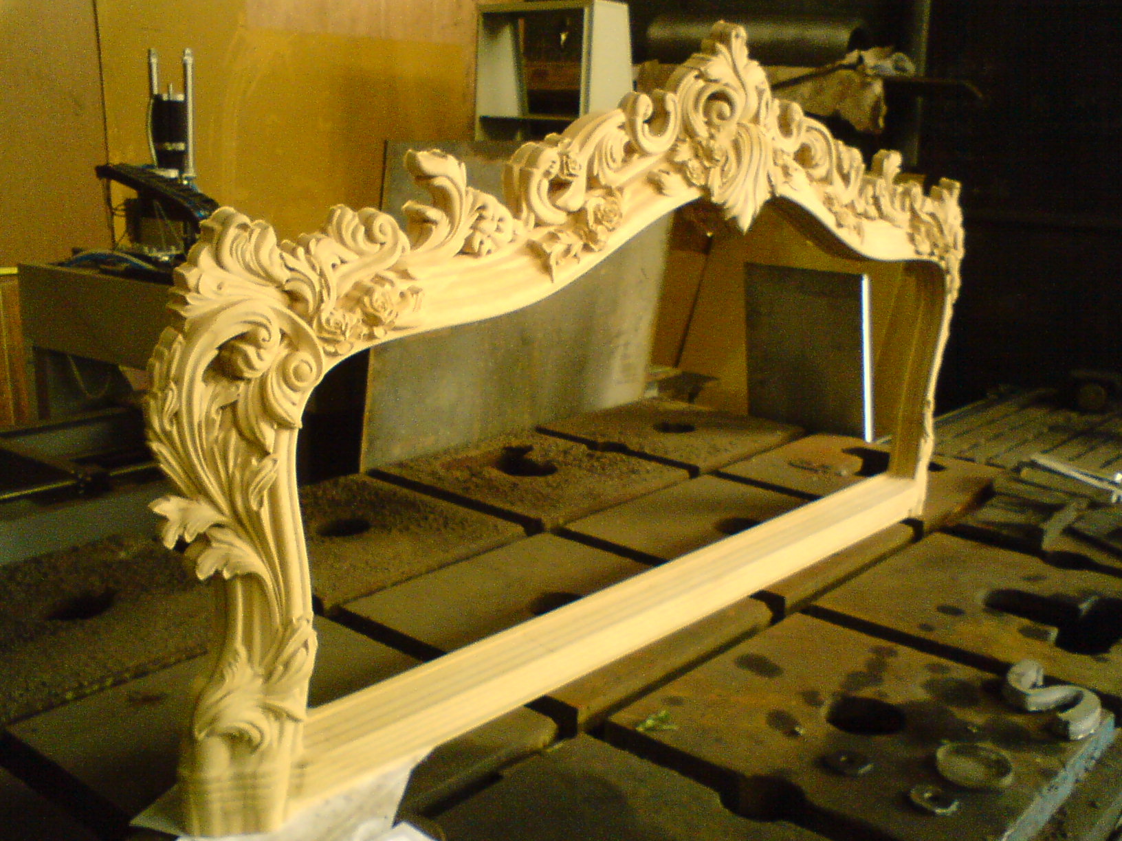

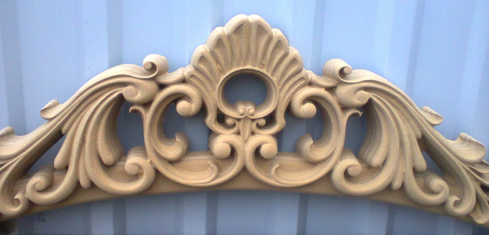

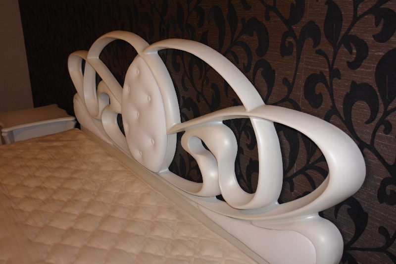

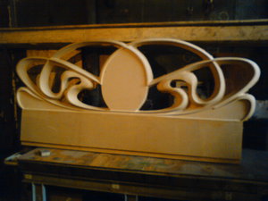

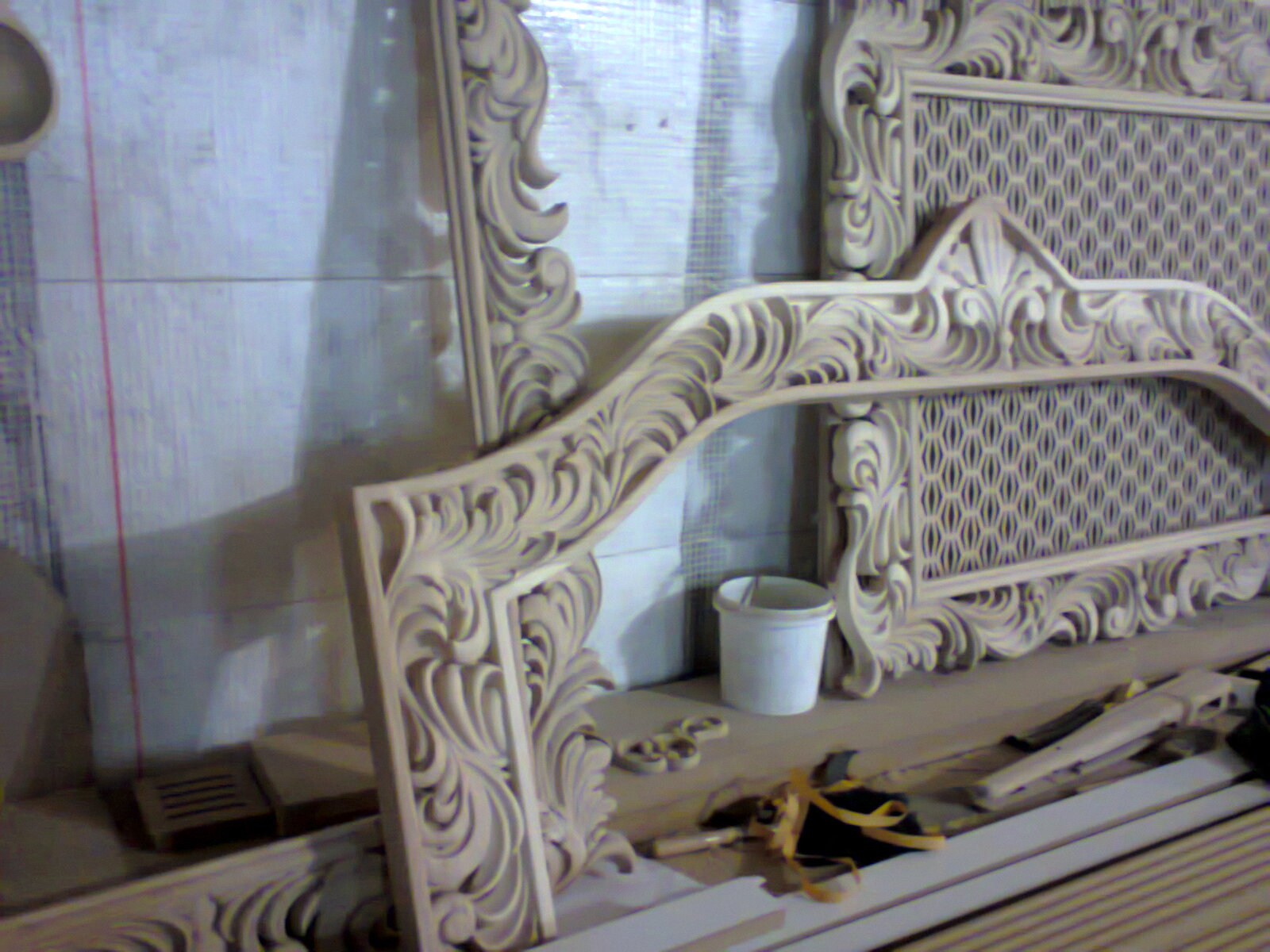

Под глухую покраску привозят в основном МДФ.
Фото изделий почти нет (в основном детали после фрезеровки)
Станок позволяет делать изголовье из двух деталей.
По желанию заказчика разбивал изголовье на 5 частей он складывали их на общем листе, обводил контур, и вырезал основание и на него крепил фрезерованные детали.
