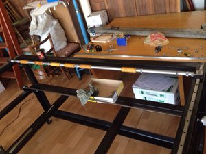

Бродит тут проект по алюминию... Хочу его достаточно широким сделать, метра 1.5. Рельсы планируются лежать на высоких балках, т.е по форме будет типа перевернутой буквы П. Соот-но эти боковые балки будут сделаны раздельно, а целиком все в сборе не удастся фрезернуть. А если и удастся, то точность согласно требованиям того же хивина никто не обещает сделать. Вопрос - как на такой длине выставить рельсы?

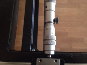

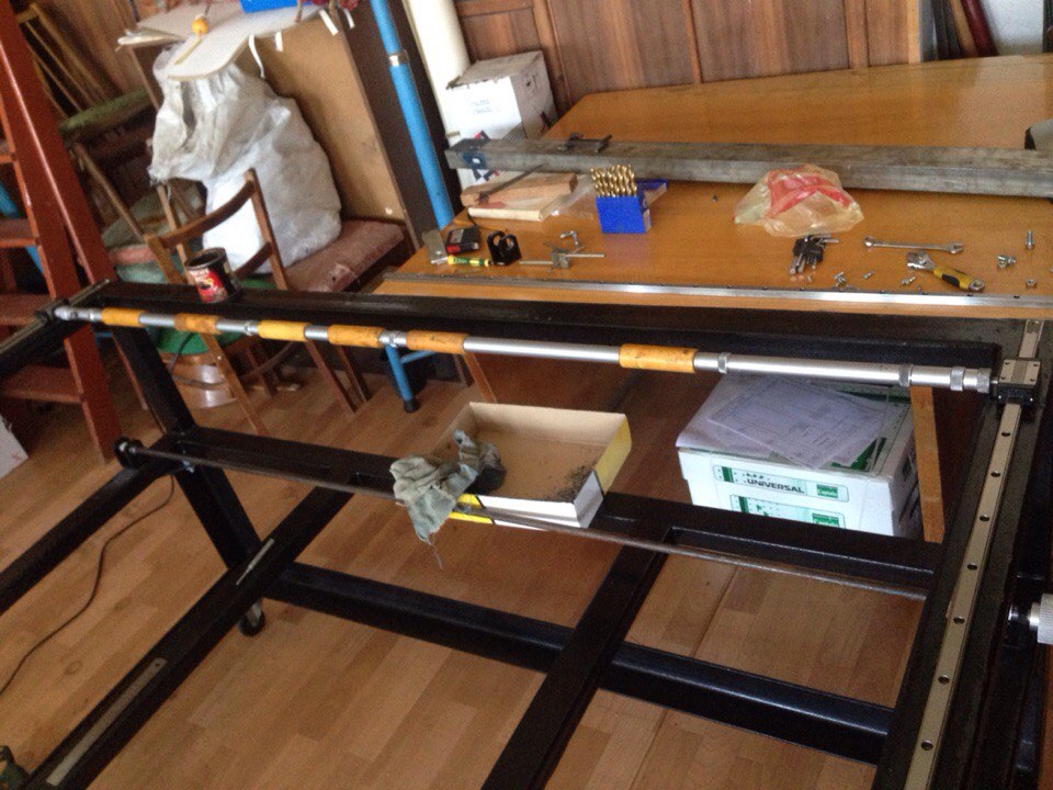

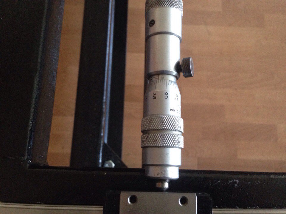

Бармалей писал(а):параллельность в горизонтальной плоскости как выставить?
Не берусь говорить, что самый правильный и точный способ, но на своем выставлял с помощью микрометрического нутромера

Re: Как выставить далеко разнесенные рельсы?
Прикрутил первую рельсу обкатав по линейке чтоб было ровно. Вторую рельсу слегка притягиваешь болтами, но чтобы рельс мог двигаться. На каретки прикручиваешь железяку. На железяку привариваешь(прихватываешь) пару квадратных труб. Получается типо портала. Катаешь его, и притягиваешь второй рельс болтами что возле кареток. Все.
Выставить первый рельс и прикрутить его. Из куска квадратной трубы или того, что есть под рукой, отпилить по длине то расстояние, которое будет между рельсами. получится походное мерило. И ставить между рельсами это мерило, прижимая в том месте, где прикручиваешь второй рельс.
