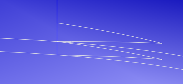

В траектории движения есть типа "елочка", и станок как-раз движется по этой траектории.
kode.jpg (3849 просмотров) <a class='original' href='./download/file.php?id=60287&mode=view' target=_blank>Загрузить оригинал (13.82 КБ)</a>

"Елочка" это ж наклонное врезание фрезы

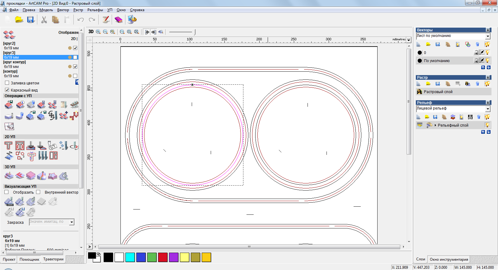

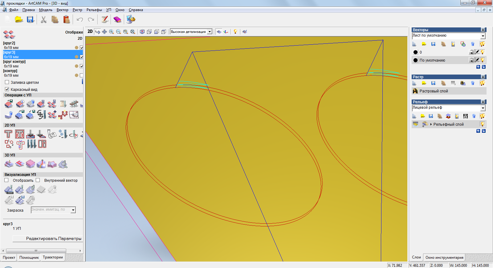

Наклонное врезание в одном месте (в начальной точке вектора), а эта точка "препинания " у него в другом, почти на половине окружности примерно всегда хотя никаких точек на векторе там нет :wik:
https://youtu.be/W8Y1wc79sEk
Безымянный.png (3839 просмотров) <a class='original' href='./download/file.php?id=60288&mode=view' target=_blank>Загрузить оригинал (157.79 КБ)</a>
Безымянный.png (3838 просмотров) <a class='original' href='./download/file.php?id=60289&mode=view' target=_blank>Загрузить оригинал (238.73 КБ)</a>

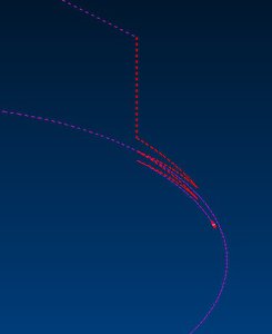

станок не виноват, делает то что прописано в коде, а коде вот что
QIP Shot - Screen 025.png (3656 просмотров) <a class='original' href='./download/file.php?id=60311&mode=view' target=_blank>Загрузить оригинал (21.65 КБ)</a>
врезение по наклонной
