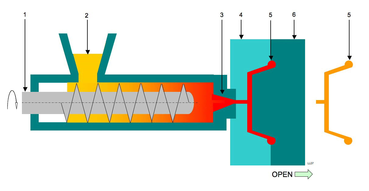

Технологическая схема термопластавтомата во всех устройствах так выглядит, или есть другие эффективные схемы?
И как избегают образования воздушных полостей?
Технологическая схема работы термопластавтомата (4473 просмотра) <a class='original' href='./download/file.php?id=60273&mode=view' target=_blank>Загрузить оригинал (56.16 КБ)</a>

Чтобы избежать воздуха делают выпоры в форме.

zhogar писал(а):или есть другие эффективные схемы?
Это шнековый, есть и поршневые когда расплавленный пластик словно шприцом впрыскивают.

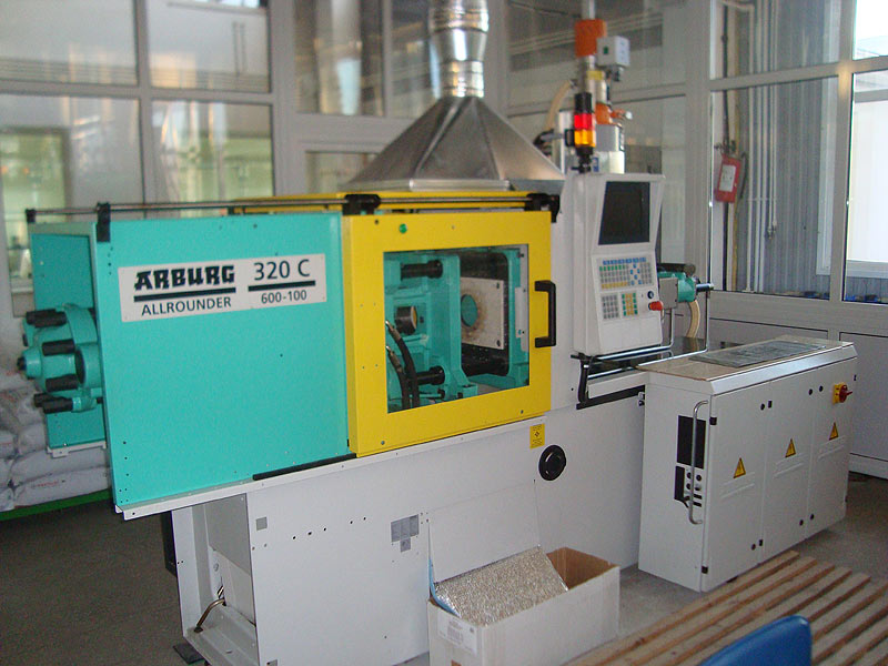

У нас на работе агрегат (в приложении), я как послушал, там с пресс-формами выёживаться нужно...
