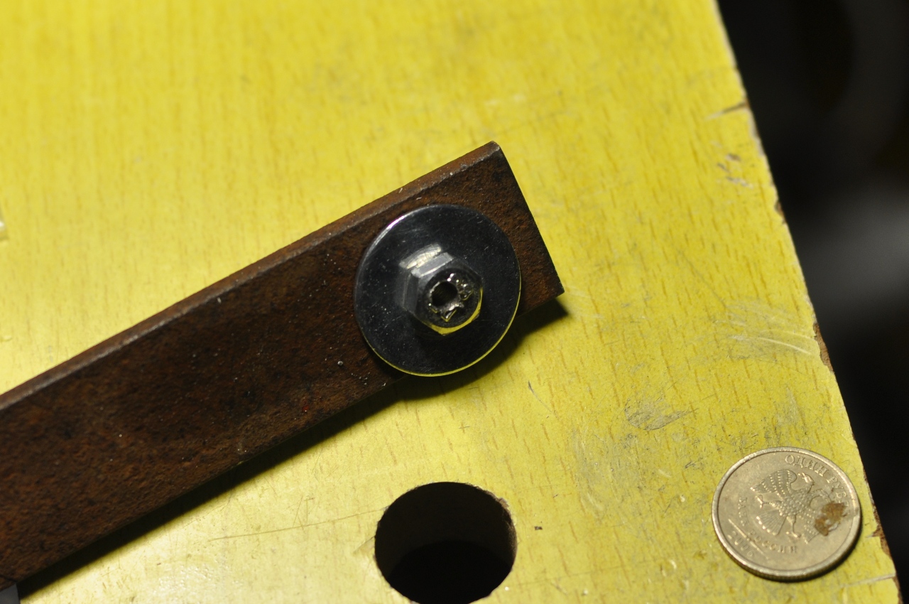

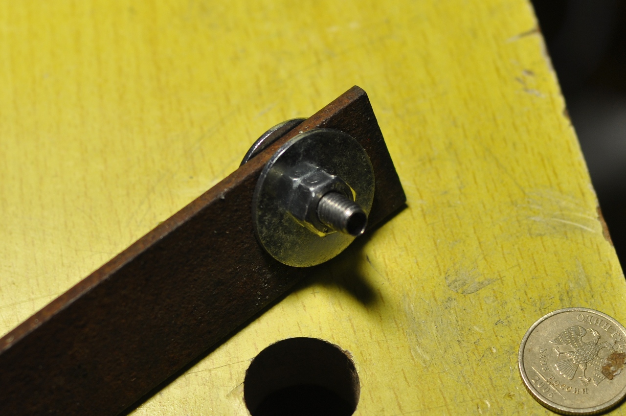

По одной из ссылок человек решил использовать стеклянную трубку, т.к. посчитал, что изготовить из сопло экструдера из металла будет сложно.
И я решил проверить это утверждение на практике :) .
Были озвучено две основные трудности:
1. Просверлить отверстие диаметром 0.5 мм в гайке с круглым колпачком. Это проверить не успел, т.к. не было такой гайки, а домой ехал поздно и все магазины крепежа были уже закрыты. Но сверло такое есть, оно шло в комплекте с бормашинкой proxxon. Сверлить думаю на моем самодельном чпу фрезере с маленькими оборотами и оооочень маленькой подачей, при обилии СОЖ. Не знаю что из этого выйдет но думаю заранее закупить пару-тройку запасных сверел :hehehe:.
2. Просверлить отверстие диаметром 3мм в болте, так чтобы оно никуда не ушло. Тут я тоже допустил маленькое допущение - не нашел сверло 3мм и взял 4мм. Им сверлить будет даже сложнее, ибо от болта останется меньше. Толщина стенки без учета глубины резьбы 0.5 мм. Задача оказалась достаточно простой, даже для дешевого сверлильного станка.
Я зажал болт на железной пластине при помощи гайки и больших шайб, пластину закрепил при помощи струбцины и начал сверление. Главное было вовремя охлаждать сверло.
Вот что получилось:
Сверло ушло немного вбок и сделало отверстие в резьбе, но при диаметре 3мм допуск будет больше и я думаю, что эта задача не вызовет проблем.

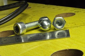

Купил еще пару сверел 0,5 мм и гаек с колпачком и принялся за медленное сверление.
Первое сквозное отверстие получилось после слома одного сверла. Но на втором удалось сделать сразу две гайки. Так что если кому-нибудь нужно, могу заделиться одной гайкой.
Сверлил с подачей 1мм в минуту. Хотя из-за не жесткого крепления бормашинки подача была меньше.
Вот фото двух готовых сопел:

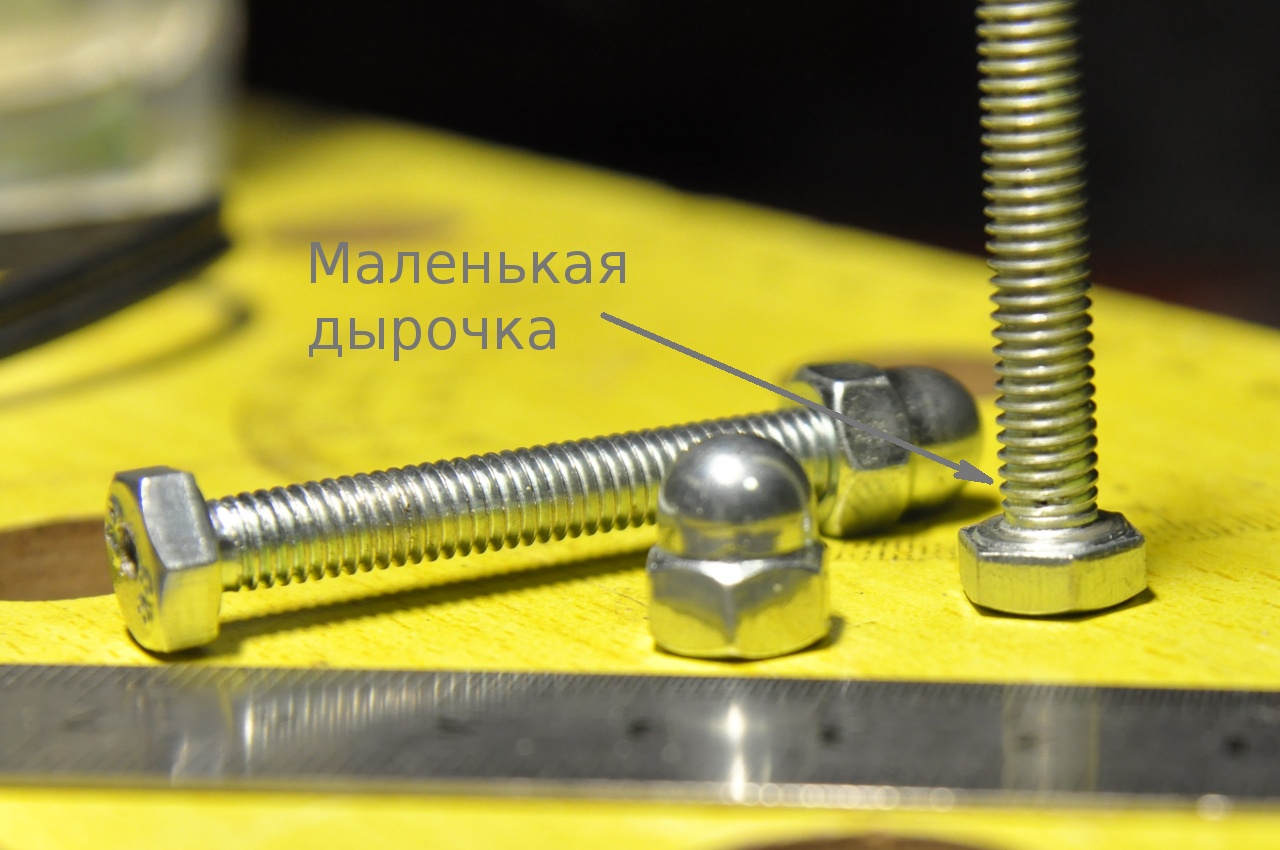

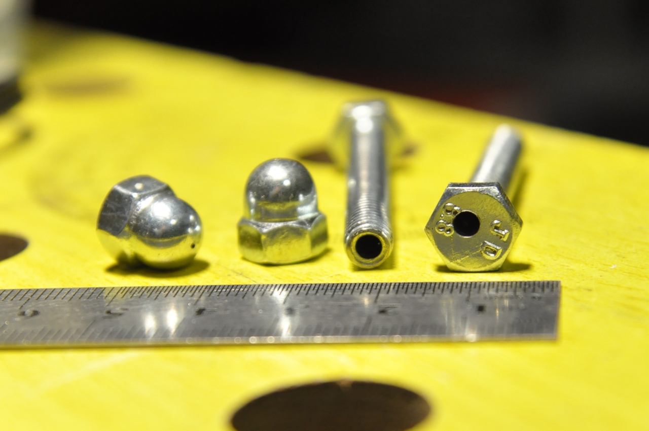

Сделал сегодня два канала для подачи АБС прутка в сопло.
Для этого просверлил 3 мм отверстие в болтах M6x45.
Как и в первом опыте отверстия слегка отклонились от оси винта. Но не сильно, только в одном винте появилась дырка, и та очень маленькая.
Я думаю, что она не повлияет на результат, т.к. находится достаточно далеко от сопла.
Теперь дело стоит за нагревателем, с датчиком температуры и приводом для подачи прутка АБС в сопло.
Вот что получилось:

Можно я немножко посоветую? :)
  • Если пруток пластиковый 3мм, то канал под него должен быть чуть больше, а то он будет застревать - пруток постоянного диаметра не имеет в силу особенностей технологии производства, и может варьироваться на несколько десятых в обе стороны. 3мм, кстати, относительная редкость, 4мм достать на Руси проще -- но мы заказывали, так что нам его просто выдавили как заявлено.
  • Теплопроводность стали выше чем у стекла, а в ваших интересах чтобы зона расплава была короче и чтобы тепло не уходило по болту в крепление. (Чем короче зона расплава, тем меньше шансы что прутку будет где завязнуть, когда расплав подымется по каналу вверх. Чем меньше тепла уходит наружу тем меньше требования к мощности нагревательного элемента... ну а если экструдер в перспективе из пластика, то он может просто расплавиться.) Вам потребуется либо радиатор, либо термобарьер. (Буржуи делают последний из фторопластовой трубки. Стеклянное сопло по факту обходится радиатором.)
  • Чем круглее отверстие в колпачковой гайке тем лучше. Овальное отверстие приводит к тому что струна пытается хаотично свернуться по выходе в трубочку, что снижает точность.
  • Подумайте заранее, куда будете совать термодатчик и какой он у вас будет. Под него придется делать если не дырку то по крайней мере углубление.
