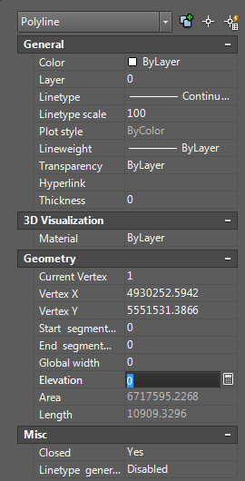

В свойствах п-линии есть параметр высоты по оси зед, нужно там нолик проставить, тогда все уляжется в одной плоскости. Можно выделить все нужные линии и привести их к нулю все вместе, чтобы не колупаться с каждой отдельно.
- Евгений+++
- Мастер
- Сообщения: 1591
- Зарегистрирован: 19 авг 2015, 14:18
- Репутация: 176
- Настоящее имя: Евгений
- Откуда: Воронеж.., пока что
- Контактная информация:
Re: АвтоКад 2015
В том то и дело что в свойствах полилинии стоял нольMr. Mass писал(а): В свойствах п-линии есть параметр высоты по оси зед, нужно там нолик проставить, тогда все уляжется в одной плоскости. Можно выделить все нужные линии и привести их к нулю все вместе, чтобы не колупаться с каждой отдельно.

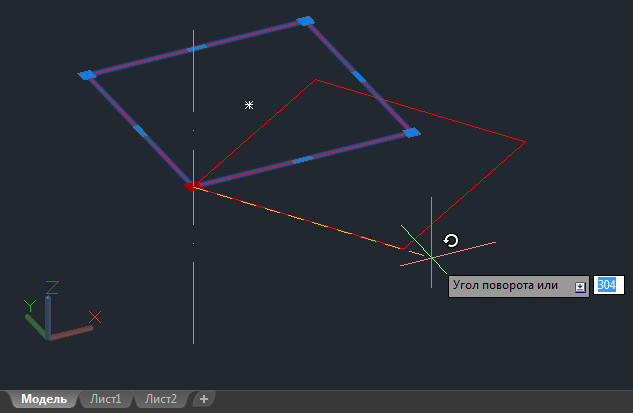

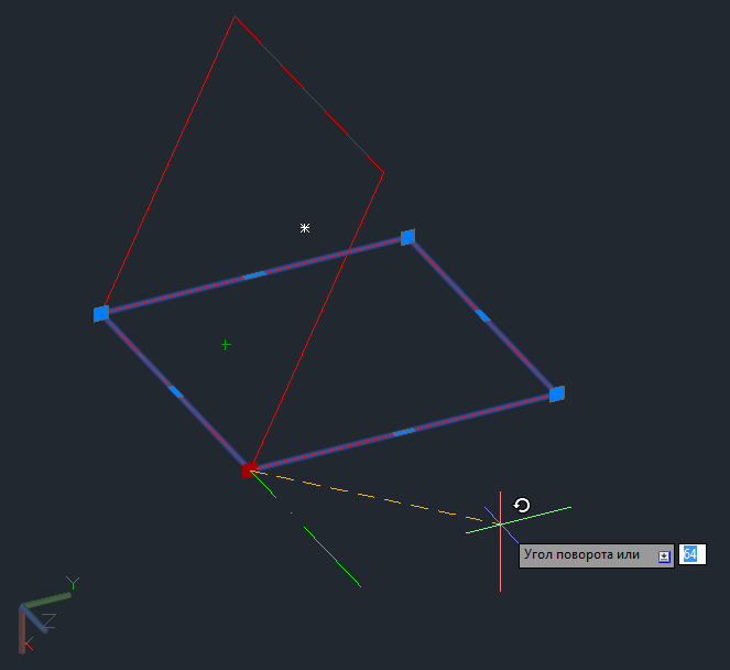

Ну вот смотри.Евгений+++ писал(а):Какие мои дальнейшие действия, ну выделил нажал, а объекты остались в той плоскости где и были
На первой картинке.
Установлена мировая СК.
Смотри как расположены оси.
Выделяем нужный объект и нажимаем кнопку повернуть.
Устанавливаем базовую точку (т.е. относительно которой будет выполняться вращение).
Вращение будет выполнено относительно оси Z (для нагрядности обозначил зеленым отрезком).
Если нужно повернуть объект в другой плоскости, то меняем направление оси Z (рисунок 2).
А дальше действия те же: поворачиваем на нужный угол.
