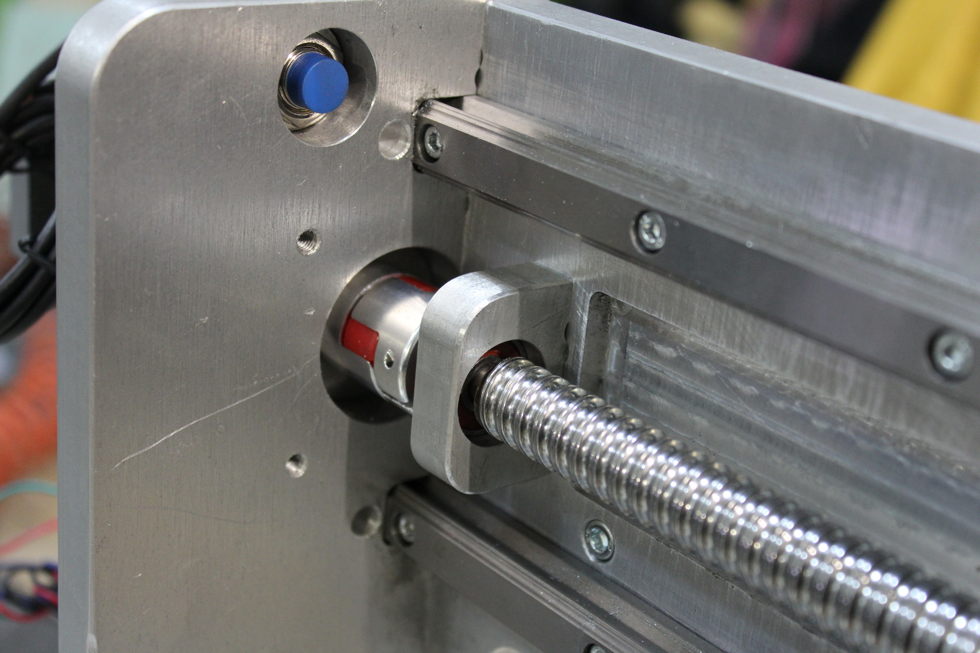

Darxton писал(а):Так нагрузку рельсы воспримут, и те передадут на корпус. ничего не будет.
Не совсем понимаю. Каретки же будут двигаться с одной стороны, а с другой стоять.
Вся нагрузка будет приходиться на соединение перекладины портала со стойкой:
IMG_1629.JPG (5870 просмотров) <a class='original' href='./download/file.php?id=59078&mode=view' target=_blank>Загрузить оригинал (682.4 КБ)</a>
Именно тут и может произойти деформация.
Или я не правильно понимаю?
Вообще, слабые движки выбираю как защиту "от дурака" :idiot: . Если уж напутаю с режимом, то просто заготовку попорчу, а не станок. Как то так...

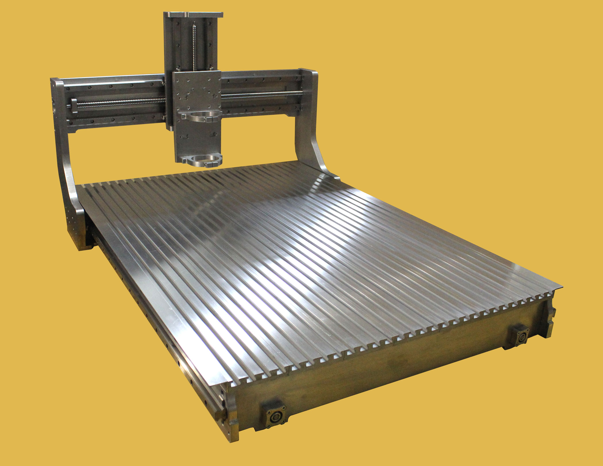

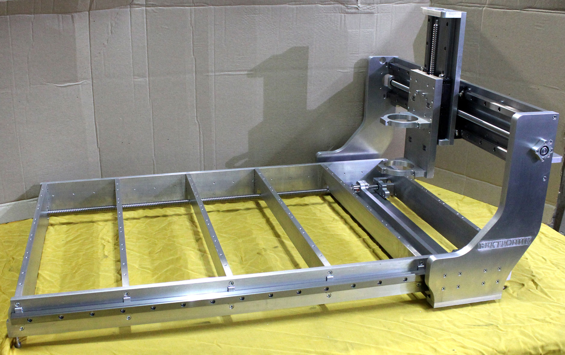

Вчера Наиль прислал фото собранного станка.
А1-РП20-1.jpg (5619 просмотров) <a class='original' href='./download/file.php?id=60759&mode=view' target=_blank>Загрузить оригинал (324.13 КБ)</a>
А1-РП20-2.jpg (5619 просмотров) <a class='original' href='./download/file.php?id=60760&mode=view' target=_blank>Загрузить оригинал (413.88 КБ)</a>

к сожалению, StepMaster в наличии нет. Пришлось заказать DXB-55. Думаю ее хватит на первое время, а потом StepMaster новой версии установлю.

Если будут вопросы, то постараюсь ответить. Это не стандартное исполнение станка.
Re: Помогите укомплектовать Вектроник А1-РП
Две ШВП?
[TARAN]>
Сообщения: 616
Репутация: 58
Сообщение [TARAN]> »
michael-yurov писал(а):Две ШВП?
Да. Ещё стойки портала из 20 мм. плиты и рельсы 20 мм.

[TARAN]>
Сообщения: 616
Репутация: 58
Железо 143 т.р.
popcorn
Сообщения: 251
Зарегистрирован: 21 янв 2015, 00:20
Репутация: 18
Откуда: Янтарный край
Сообщение popcorn »
[TARAN]> писал(а):Железо 143 т.р.
Только железо или вся механика?
Имхо, цена хороша.
[TARAN]>
Сообщения: 616
Репутация: 58
popcorn писал(а):Только железо или вся механика?
Имхо, цена хороша.
Все, что на картинке + муфты. Но цена рассчитывается индивидуально. Если в серию пойдет, то может дешевле будет, чертежи же есть. А может и дороже, цены то растут)
