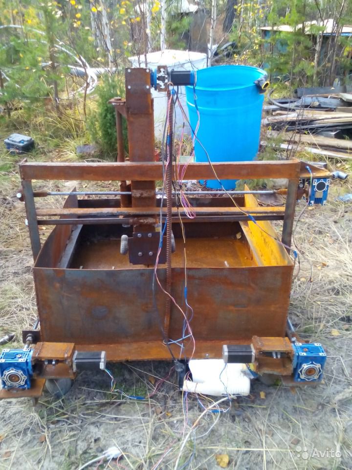

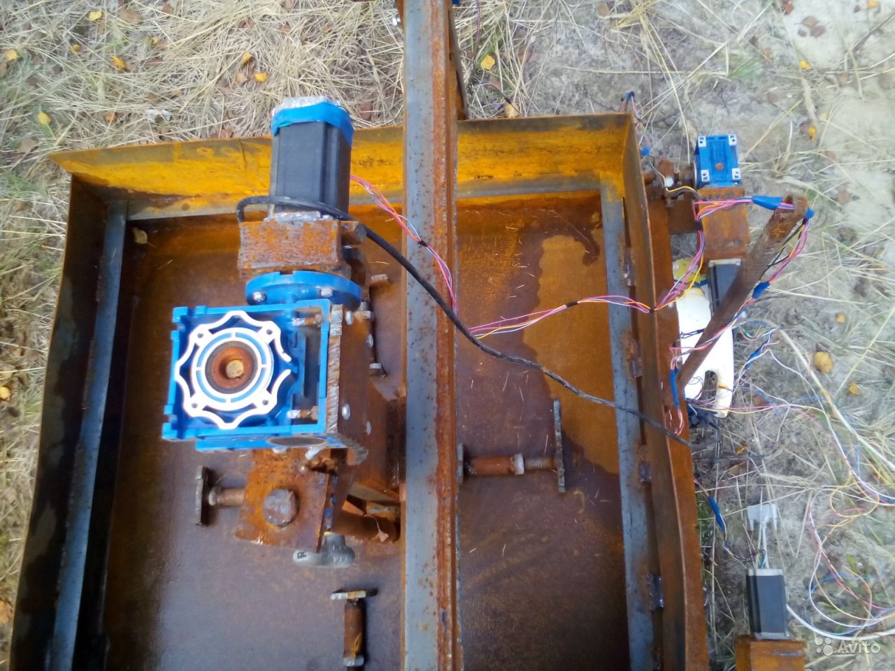

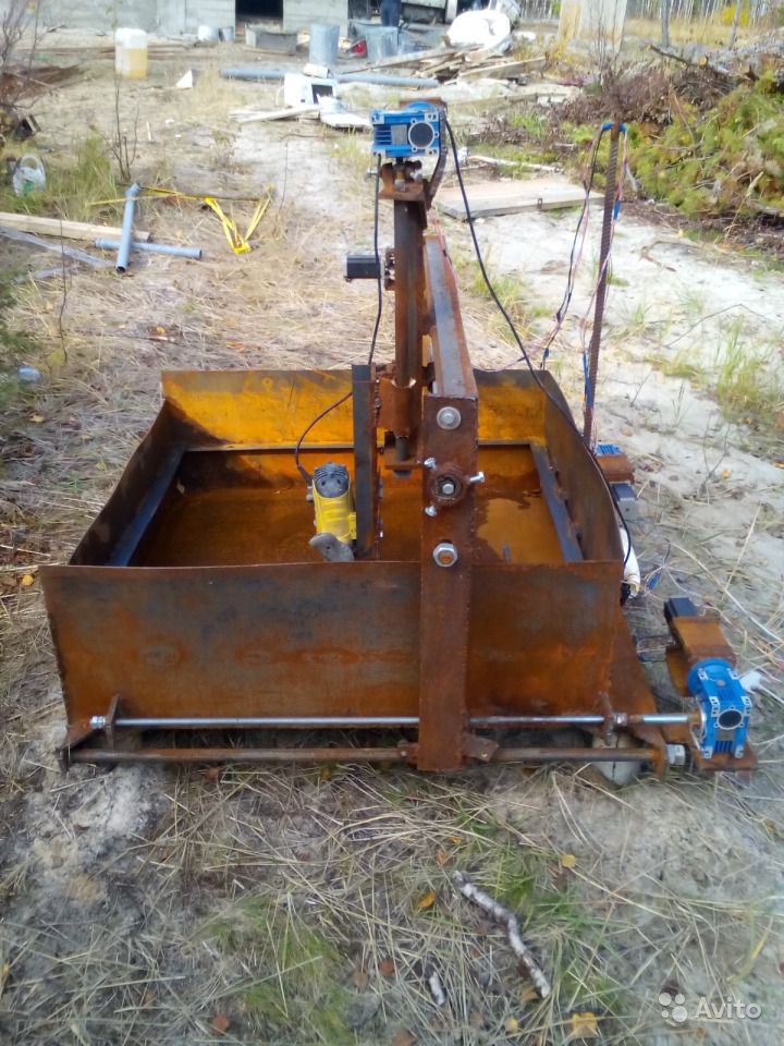

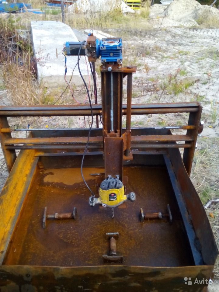

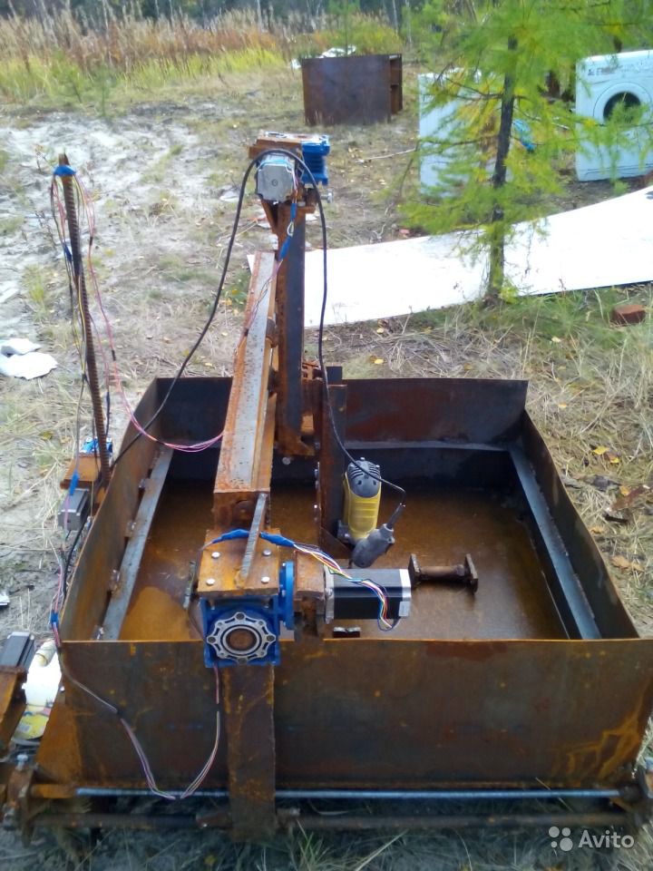

Фрезер чпу собрал, настроил работает. Погрешность +\- 0.5мм то есть может ошибится максимум на 1мм это по горизонтальным осям. По вертикальной оси погрешность мне обнаружить не удалось. То есть станок подходит для предварительной черновой обработки металла, чтоб меньше времени занимать заводской точный станок. Для обработки дерева станок не пригоден, т.к. фреза перемещается медленно и на максимальной скорости как раз успевает только за выработкой металла. Продаю за 25000руб. Ванна сделана, т.к. планировал эрозию на нем же выжигать. 89220593908 станок в Ноябрьске. ЯНАО. Могу отправить ТК. Весит более 150кг.

разобрать. Движки/редукторы/винты продать отдельно. "железо" выкинуть.

Борис Best писал(а):Продаю за 30
Добрый вечер!
Чего это 30, рублей, долларов, евро?
Да, на какой карте организовано управление, что за движки, редуктора?
И на каких оборотах вы обрабатывали металл (сталь)?
С ув. Магомед.

обороты были 30000 максимальные для этого ручного фрезера. Могу отрезать все из железа и продать за 14т.р. это будет 40% их магазинной цены.

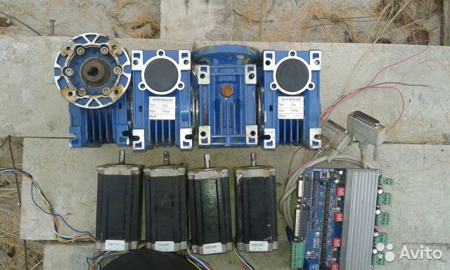

Можно узнать подробно какие редукторы стоят и движки. Если, что готов взять.

Я б забрал, только движки+редуктора+всю электронику.
Вот только что за контроллер?
Что за драйвера?
Что за движки?
Что за редуктора?
Можно подробнее?

За такие деньги даже не охота лезть смотреть что там стоит. Момент движков 28кг/м. Контроллер 4 осевой работает в мач 3. Редуктора нмрв передат отношение 80 межосевое расстояние 40мм. Этого достаточно. Да вроде его берут в детский авиамодельный клуб будущих ЧПУшников глтовить и мач3 обучать.)) На днях приедут из соседнего города.

а движки какие, нема 23 или больше?

23HS2406

Кстати забрали часть. Остались 2 редуктора и контроллер(он работал с этими шд-я поставил доп вентилятор и грелись средне).
