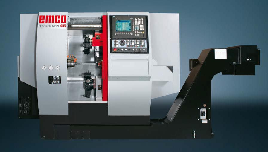

Обрабатывающий токарный центр EMCO Hyperturn 45
Stanexim
Сообщения: 11
Зарегистрирован: 17 сен 2015, 10:09
Настоящее имя: Мамонов Владимир Алексеевич
Сообщение Stanexim »
Высокоскоростной токарный обрабатывающий центр Hyperturn 45 производства австрийской фирмы EMCO для комплексной обработки деталей из пруткового материала и штучных заготовок. Станок на складе, полностью готов к отгрузке.
Токарно-револьверный станок с ЧПУ с контршпинделем и двумя револьверными головками с максимальным диаметром прутка Д=42 мм.
ТЕХНИЧЕСКИЕ ХАРАКТЕРИСТИКИ СТАНКА HYPERTURN 45.
Основные рабочие параметры
Оборотный диаметр над станиной мм 430
Оборотный диаметр над направляющими мм 300
Макс. расстояние между торцами шпинделей
(главный-противошпиндель) мм 720
Макс. диаметр точения мм 300
Макс. длина точения мм 480
Макс. диаметр обрабатываемого прутка (BigBore*) мм 45 (51)
Величина осевых перемещений
Ход оси Х / X2 мм 160/150
Ход оси Z / Z2 / Z3 (противошпиндель) мм 510 / 510 / 510
Ход оси Y мм +40/-30
Главный шпиндель
Частота вращения об/мин 0…7 000
Максимальный крутящий момент Нм 100
Максимальная мощность шпинделя 100 / 40% кВт 11 / 15
Посадочный размер шпинделя под токарный патрон DIN 55026 KK5
Внутренний диаметр подшипника шпинделя мм 85
Диаметр отверстия в шпинделе мм 53
Макс. диаметр токарного патрона мм 160
Контршпиндель
С-Ось
Дискретность град. 0, 001
Ускоренная частота вращения об/мин 1000
Дискретность фиксации шпинделя (дисковый тормоз) град. 0, 01
Инструментальная головка (револьверного типа) 1+2
Количество инструментальных мест шт. 2 х 12
Диаметр посадочного отверстия в головке под держатель инструментов VDI (DIN 69880) мм 25
Сечение хвостовика токарного резца мм 16х16
Диаметр хвостовика борштанг мм 25
Время поворота головки на одну позицию, с 0, 2
Приводной инструмент 1+2
Частота вращения об/мин 0…6 000
Крутящий момент (20% E.D.) Нм 16
Мощность привода (20% E.D.) кВт 4
Количество приводных инструментов шт. 2 х 12
Макс. продолжительность работы приводных инструментов на макс. оборотах и мощности % 25
Подача
Ускоренная подача X / Y / Z осей м/мин 30 / 15 / 45
Усилие подачи по оси Х и оси Y Н 4000
Усилие подачи по оси Z Н 5000
Усилие подачи по оси Z2 Н 6000
Точность позиционирования
Двухсторонняя точность позиционирования Ps (VDI 3441)
по осям X / Y / Z µм 3 / 3 / 3
Система подачи СОЖ
Ёмкость бака л 300
Давление в системе для охлаждения инструмента (2 помпы) бар 14
Давление в системе для смыва стружки (2 помпы) бар 3, 7
Производительность для обеспечения давления 14 / 6 бар л/мин 15 / 40
Габаритные размеры станка
Высота оси станка над полом мм 1126
Высота мм 1985
Ширина х длина (без транспортера стружки) мм 2650х1950
Вес кг 4200
Цена: ориентировочно 300 000 евро, DDP (кроме отдаленных районов - Д.Восток, Сибирь. Оговаривается отдельно).
Оплата - оговаривается, в рублевом эквиваленте по курсу ЦБ РФ.
В цену включается НДС, доставка, ПНР, обучение.
Местонахождение: склад г. Москва.
Конт. тел. /343/ 3793645, Владимир Алексеевич
HT45.jpg (6060 просмотров) <a class='original' href='./download/file.php?id=58170&mode=view' target=_blank>Загрузить оригинал (37.82 КБ)</a>

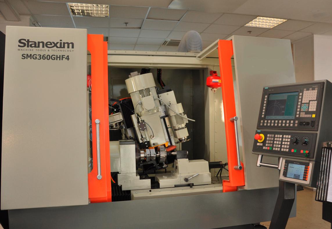

Зубошлифовальный полуавтомат с ЧПУ мод. SMG 360GHF4
Техническое описание
Шлифование боковых поверхностей прямозубых и косозубых зубчатых колес с внешними зубьями методом профильного шлифования.
В качестве шлифовальных кругов в основном применяются абразивные электрокорундовые круги, профилируемые непосредственно на полуавтомате. При необходимости могут применяться высокостойкие эльборовые (CBN) специальные профильные шлифовальные круги на керамической связке с возможностью их периодической правки на полуавтомате.
В полуавтомате установлены комплектующие лидирующих мировых производителей: электроника фирм Siemens, Mitsubishi, Balluff, Heidenhain, направляющие и шариковинтовые передачи фирмы Rexroth, подшипники фирм INA и FAG.
Система ЧПУ
Устройство ЧПУ Sinumerik 840dsl обеспечивает высокое качество управления, надежную и бесперебойную работу.
Технические данные полуавтомата
Наибольший диаметр заготовки, мм 360*
Пределы модулей, мм 2…10
Наибольшая длина прямозубого венца (в наборе зубчатых колес), мм 360
Наибольший угол наклона зубьев, град. 30
Наибольший/наименьший диаметр устанавливаемого шлифовального
круга, мм 350/250
Диаметр правящего алмазного ролика, мм 150
Частота вращения шлифовального круга, об/мин 1500…2750*
Количество управляемых осей координат: всего 6
одновременно 4
Наибольшие рабочие перемещения по управляемым осям координат:
продольного стола с заготовкой (ось Х), мм 600
вертикального шлифовального круга (ось У) 300
поперечного шлифовального круга (ось Z) 300
каретки механизма правки (ось U) 70
поворот шпинделя бабки изделия (ось А), град. не ограничен
поворот шлифовальной бабки на угол наклона зуба (ось С), град. ±45
Наибольшие рабочие подачи по управляемым осям координат:
оси Х, м/мин 20*
оси Y, Z и U, м/мин 6
ось A, об/мин 30*
ось C, об/мин 2
Дискретность задания перемещений по осям координат:
линейных, мм 0, 001
круговых, град. 0, 001
Точность обработки образца-изделия не менее 5* степ. ГОСТ 1643-81
Шероховатость обработанной поверхности зуба Ra не менее 0, 63*
Мощность электродвигателя главного движения, кВт 7, 5
Род тока питающей сети перем. 3-фазный
Напряжение, В 380±38
Частота тока, Гц 50±1
Габаритные размеры (ДхШхВ), мм 3000х2600х2350*
Масса, кг 8000
* параметры уточняются при согласовании Технического задания на поставку.
Станок в завершающей стадии производства.
Цена: ориентировочно 400 000 евро. DDP (кроме отдаленных районов - Д.Восток, Сибирь. Оговаривается отдельно).
Конт. тел. /343/ 3793645, Владимир Алексеевич. Или в ЛС.
ТП_SMG 360GHF4.jpg (6055 просмотров) <a class='original' href='./download/file.php?id=58171&mode=view' target=_blank>Загрузить оригинал (106.21 КБ)</a>
