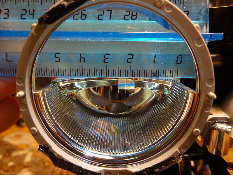

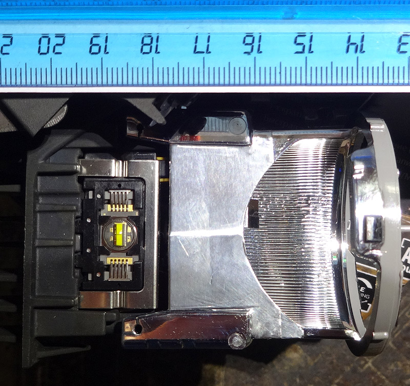

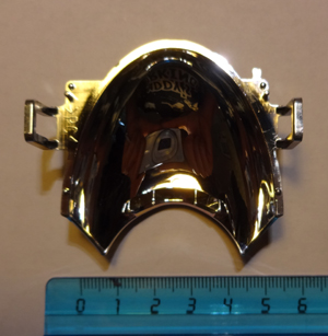

Здравствуйте.
Требуется точить рефлектор (отражатель) велосипедной фары из пластика.
Хочу отдать оригинал на 3D сканирование, на выходе получается высоко-полигональная модель, т.е. огромное количество треугольников.
За реверсинжиниринг (сделают мало-полигональную) хотят 4 т.р.
Вопрос таков - в Solidcam по барабану сколько полигонов, траектории посчитает без проблем или нужно уменьшать ихнее количество ?
Спасибо.
1.jpg (5127 просмотров) <a class='original' href='./download/file.php?id=58014&mode=view' target=_blank>Загрузить оригинал (84.34 КБ)</a>
2.jpg (5127 просмотров) <a class='original' href='./download/file.php?id=58015&mode=view' target=_blank>Загрузить оригинал (88.96 КБ)</a>
3.jpg (5127 просмотров) <a class='original' href='./download/file.php?id=58016&mode=view' target=_blank>Загрузить оригинал (71.43 КБ)</a>

Nick писал(а):А ты собираешься его из цельного куска делать?
Да, поликарбонат (капролон), для тестовой модели.
Обратная часть не нужна, только зеркальная пока интересует.
Когда добьюсь приемлемого светораспределения, сделаю пресс форму для литья пластика под давлением.

А точно получится в SolidCam это поерзать нормально? я как-то пробовал неинженерную модель (экспортировал модель из 3D max) импортировать в SolidCAM - ничего не получлось - тупо нет граней, которые можно было бы выбрать для создания траекторий. Пришлось делать в ArtCAM. Сложно эту деталь начертить в Solid? B 4000 р. сэкономите.
Ради интереса попробуйте импортировать stl любой в Solid и его в каме обработать....

sr480 писал(а):Сложно эту деталь начертить в Solid? B 4000 р. сэкономите.
Бился почти день, не получается, примерный вид совпадает, но в точности не сходится.
Как её до десятки хотя бы мерить ? не придумал.

Возникает большое сомнение, что из кучи треугольников получится что-то путное.
Чем и как резать предаолагаете в плане инструмента, с каким шагом ?
А то может оказаться, что на ЧПУ только общая форма, а потом "шкурочкой до
умопомрачения", тогда да, можно вполне и из облака точек.
Если-же хочется на кучи осей и по-нормалям, яб думал о том, как нарисовать
нормальную модель.
ЗЫ. Солидкам для всяких STL не лучший вариант, для них есть куча всяких CAM попроще,
но точностью это всё "не блещет".

UAVpilot писал(а):Чёткая светотеневая граница делается специальной шторкой...
Нет, со шторкой потери велики, у меня же нет в запасе килограмма аккумуляторов.
Над светодиодом стоит рефлектор хитрой формы, его и требуется сканировать, и всё, никаких шторок.

SVP писал(а):Чем и как резать предаолагаете в плане инструмента, с каким шагом ?
Фрезой с шарообразным наконечником, шаг минимум у меня 0.02.
Сам рефлектор плавный, резких граней нет.
