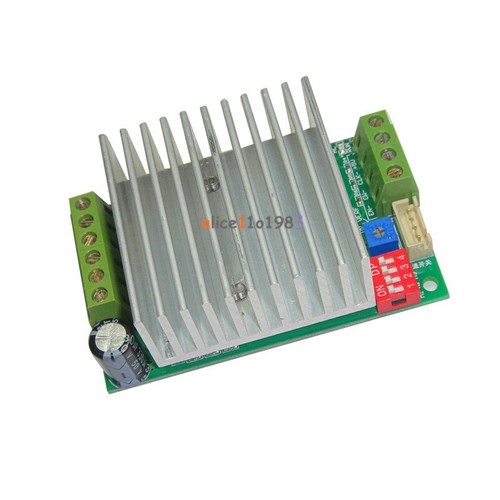

Господа всем привет!
Итак, имеем оборудование китайское.
Изготовили свое ПО для него, вставляем чип, все работает как надо. Но идет резонанс от шагового, драйвер TB6600 v1.2, что только не делали и на микрошаг переключали, идет резонанс. Вставляем чип с кривым ПО китайским и скорость выше нашей в 3-5 раз и все бесшумно работает. Переключателей на плавность на драйвере нет, я так понимаю что китайцы это как то программно организовали, кто может подсказать куда копать хотя бы? что послать на драйвер что бы он уже подал на мотор что то нежное и с затуханием?!

Дык а что показывать? вот драйвер http://i.ebayimg.com/00/s/ODAwWDgwMA==/ ... 880000500F
да и не в драйвере дело, я этот резонанс наблюдаю и с другими драйверами, также без сглаживания, был бы там джампер на сглаживание - не создавал бы топик.
У меня скорее теоретический вопрос, как сделать программно чтобы управляя таким по сути "тупым" драйвером сделать работу мотора тихой и мягкой без пропусков шагов? тоесть тут должно быть какое то программное решение проблемы, но какое пока не понятно, сегодня еще раз всю цепь прозвонили, и снова ничего не поняли как так китайцы сделали...
раньше на предыдущих можелях этого не было заметно ибо моторы стояли медленные, а тут все стало быстрым и вот такая ситуация...
а наработки я покажу когда свою плату сделаю, через пару месяцев, но вопрос все равно открыт с плавностью которой добились китайцы ставя драйвер всего за 4.5 $ (если оптом от 20 штук брать)

С таким "тупым" драйвером можно боротся так...
Использовать механику и моторы одни итеже. Раз настроил "пролет резонанса и все...
Или толковый драйвер (типа лидшайн) и желательно мотор "ровный".
Тогда от вашего чипа нужно толко равномерность шага...
Хотя мне кажется в равномерности у вас и затык..
Я так понимаю вы используете контроллер с самописной прошивой.
А выход степ у вас с буфера валится пачками между обработкой тела программы...
Мое мнение...

Если ты сам программируешь выдачу импульсов на шаговик, то нелишним помнить о разгоне/торможении.
Рекомендую к прочтению http://www.embedded.com/design/mcus-pro ... -real-time
Насколько я понял, проблема именно в этом.
Если коротко, без кривой разгона ты шаковик на скорость не выведешь. Никак, никакой ШД, никогда. Если ты сразу влупишь 50kHz на шаговик, он пропустит шаги и дальше хорошо не будет. Или даже не закрутится вовсе. Будет рычать, дребезжать и свистеть.
Без кривой торможения ты не сможешь нормально работать. Стать то он станет, но как и где тоже не ясно. Если спаренные шаговики, перекос с гарантией.
В любом случае, если на китайском чипе все работает, значит у тебя точно проблема в методике выдачи импульсов на ШД.
P.S. Короткое видео работы увеличило бы степень понимания твоей проблемы, как и описание своей машины.

Вы там драйвер проектируете что ли? При чем тут микрошаг и синусоида?
Или у вас какое-то устройство на базе микроконтроллера, генерирующее сигнал step / dir для управления шаговым мотором?
Если последнее - то посмотрите осцилограммы сигнала.
Сигнал должн быть равномерным, без пропусков, иначе в эти моменты будет срыв работы мотора.
Если нужно - могу дать вам чип, который из вашего сигнала управления сделает идеально равномерный и плавный. Скорость будет выше, чем у китайцев. У меня есть прекрасная разработка выполняющая эту функцию. http://stepm.ru

Также есть вопрос, драйвер построен на схеме Toshiba Electronics - TB6600HG
Из описания чипа:
TB6600HG представляет собой однокристальный контроллер биполярного шагового двигателя с импульсным понижающим регулятором тока фаз микрошагового режима, обеспечивающий вращение ротора двигателя в прямом и обратном направлении с регулируемой скоростью и функцией деления шагов с разрешением 1:1, 1:2, 1:4, 1:8 и 1:16. Высокая гладкость формы выходного синусоидального сигнала обеспечивает малый уровень вибрации и высокую эффективность работы двигателя, в то время как широкий выбор режимов возбуждения (2 — фазный, 1-2 — фазный, W1-2 — фазный, 2W1-2 — фазный и 4W1-2 — фазный) обеспечивает исключительную гибкость применения.
И как же заставить его включить режим: "Высокая гладкость формы выходного синусоидального сигнала" ???????

Я кажется начинаю понимать откуда твои беды.
О каком синусоидном сигнале идет реч? Нету у тебя никакого синусоидного сигнала. За тебя этот сигнал формирует 6600.
Твоя задача выдавать прямоугольные импульсы на 6600.
Программировать очень просто (если грубо). Есть у тебя перемещение в 1000 импульсов. Пусть торможение и разгон по 100, итого 200.
Ты первые 100 импульсов уменьшаешь время импульса до заданной скорости по линейной зависимости. И точно также увеличиваешь начиная с 900 импульса до остановки.
Скорость в импульсы переводятся элементарно. По ссылке, что я дал, все есть подробно.
Если ты пытаешься на Step (CLK pin на МК) синусоиду подать, то оно никуда не поедет. Точнее поедет, и если мое воображение меня не подводит, то точно как у тебя.

Для равномерного разгона с постоянным ускорением нужно линейно повышать частоту выходного сигнала. Это просто понять, но сложно реализовать.
То, что я вам предложил - готовое решение, на которое потребовалось больше года. Ваша задача, конечно, намного проще, но так же требует существенных усилий. Если вам нужно изготовить лишь несколько устройств - проще воспользоваться моим готовым решением.
Если речь об устройстве, которое будет выпускаться серийно - развлекайтесь с прошивкой. Задача простая. Решение сложное.
Можно упростить решение задачи за счет использования более мощного микроконтроллера.
Самоделкины писал(а): И как же заставить его включить режим: "Высокая гладкость формы выходного синусоидального сигнала" ???????
Достаточно использовать режим микрошага 1:16.
Но у микросхемы то с обработкой сигнала все в порядке. Проблема в вашем устройстве.

А вы осцилограму своего сигнала посмотрите - наверняка в сигнале существенные провалы генерации например на обработку каких-нибудь прерываний, или процедур, или напутали что-нибудь с переполнением счетчиков.
