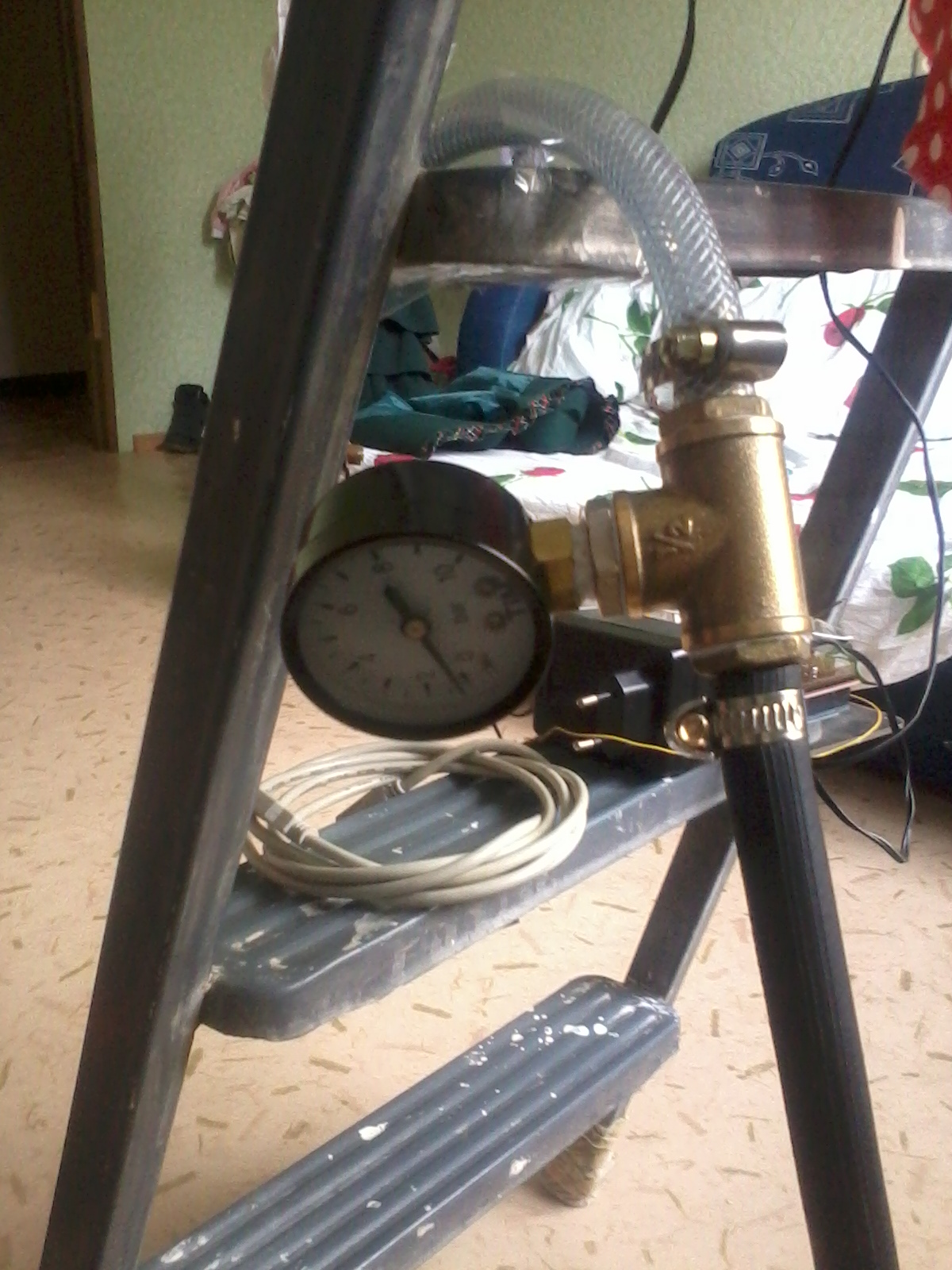

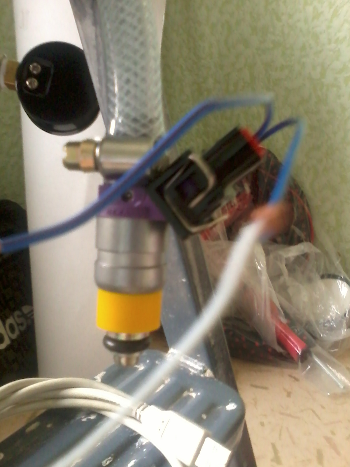

Добрый день, начал построение автоматического краскосмесителя на принципе форсунок. Провел первые эксперименты на собранном на скорую руку "стенде" . Паяльная лампа, манометр, форсунка ГАЗ 406 (имеет два отверстия примерно 0.1-0.2мм диаметра). Электроника Ардуино мега, программа Repetier-Host, пока в ручную G команды на время включения (вентилятора) Форсунки. Пока рабочая жидкость - спирт. Игрался, игрался давлениями временем открытия...Более менее стабильные результаты получил на давлении 1 атм. Открытие/закрытие форсунки, как показала практика не стабильна, а именно закрытие ее! Наверное влияние оказывает давление в системе. Для сглаживания погрешностей принял решение (в будущем) растворять краски в большем количестве растворителя... Пусть будет дольше сохнут, но за о дозирование будет точнее... Теперь ищу решение по электронике. Мне необходимо управлять 5 каналами (вкл/выкл) с задержками. Какую использовать проще, дешевле,доступнее...

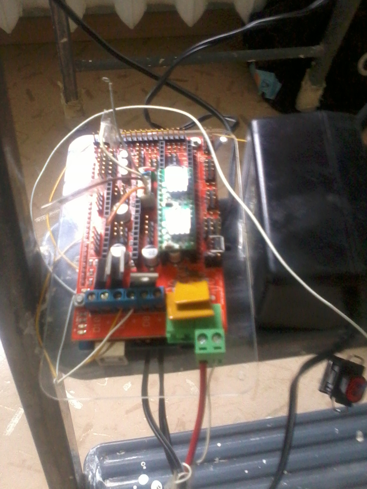

/А вот по поводу электроники я придумал! Плата Мега (уже есть) Буду генерировать не G код а сразу программу управляющую. Осталось силовой модуль к Меге на 5 каналов! - Правильно мыслю?

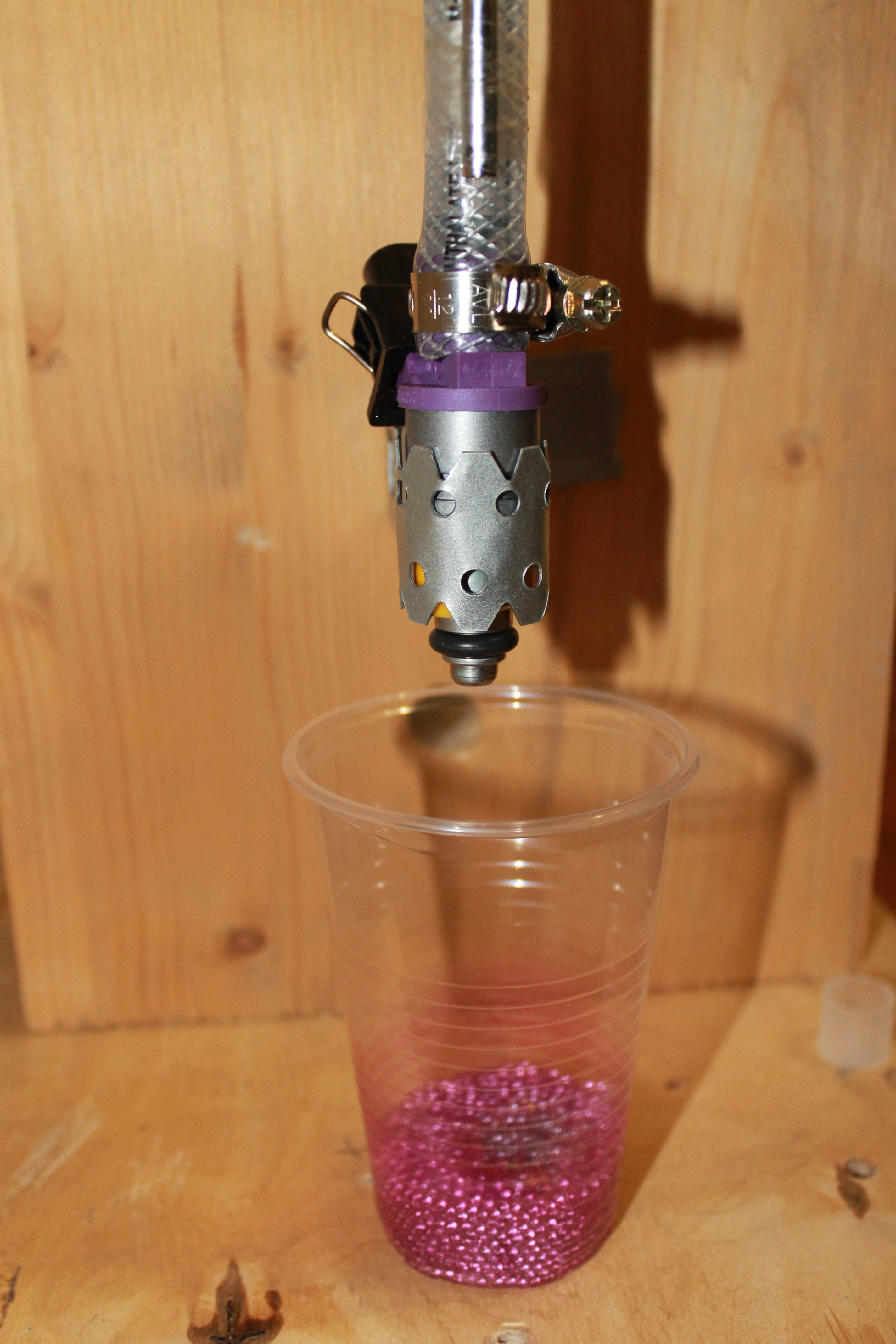

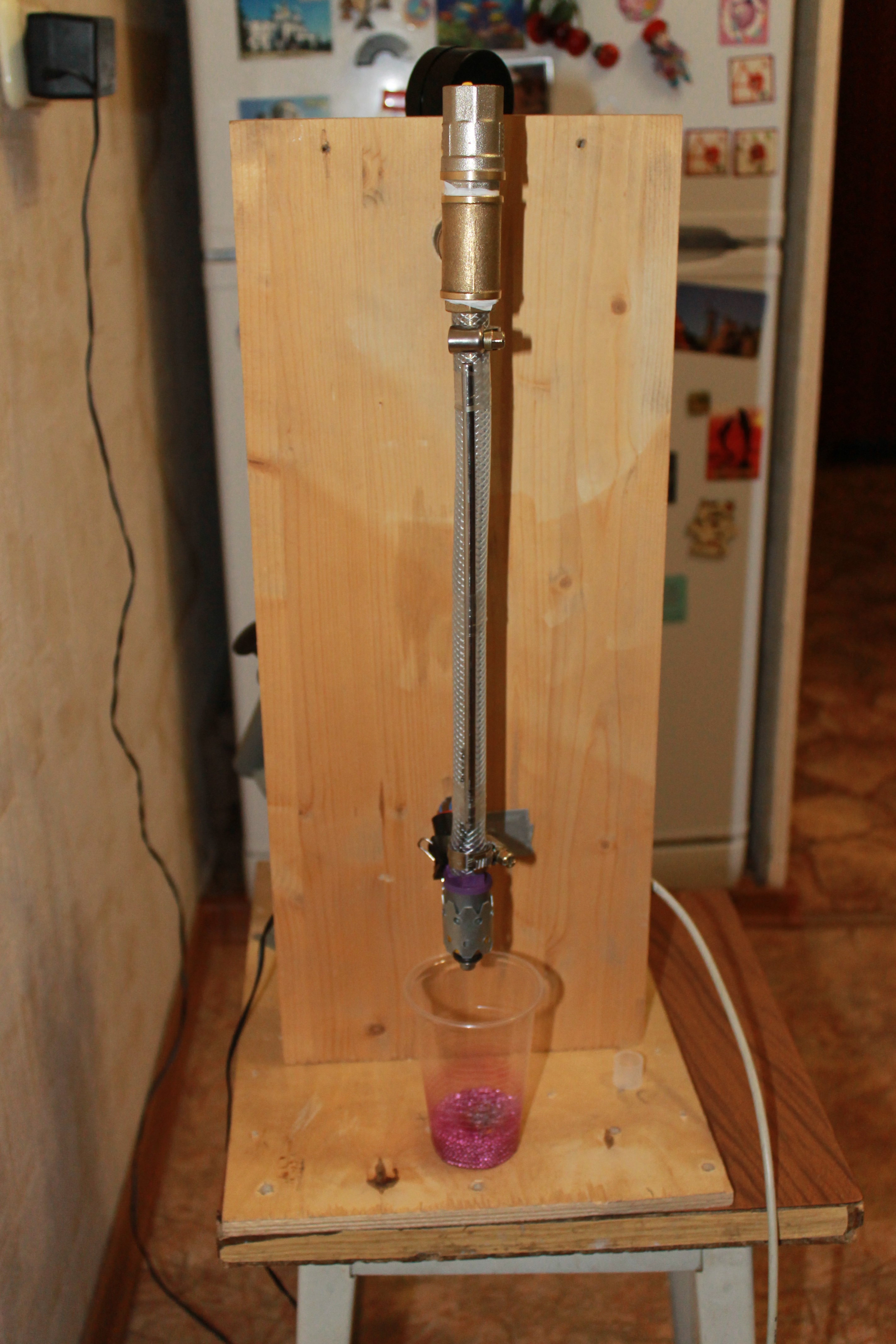

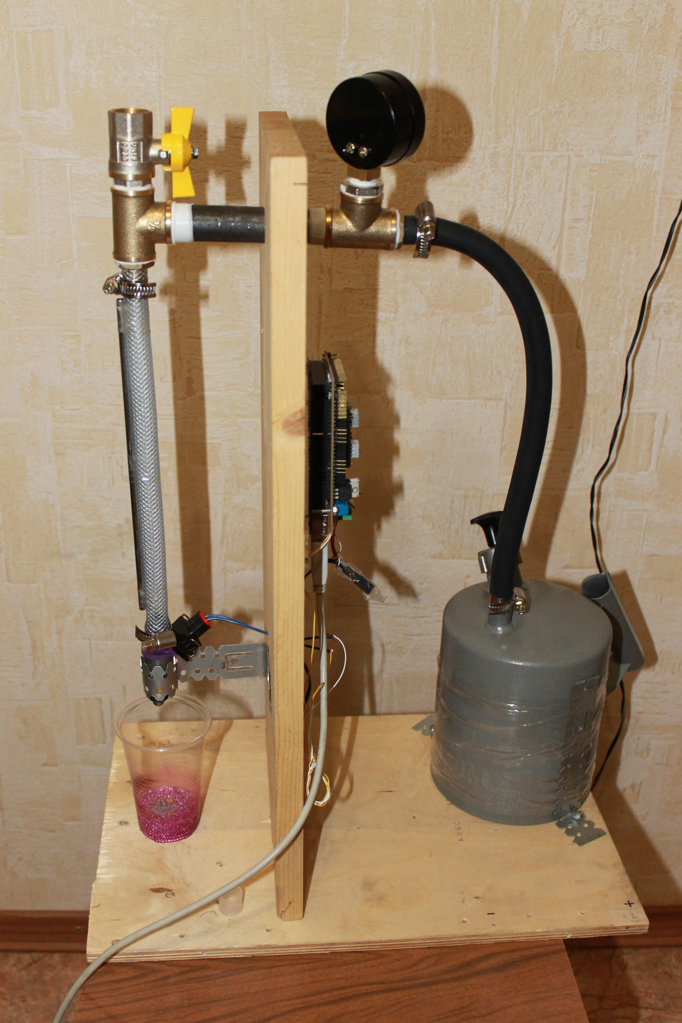

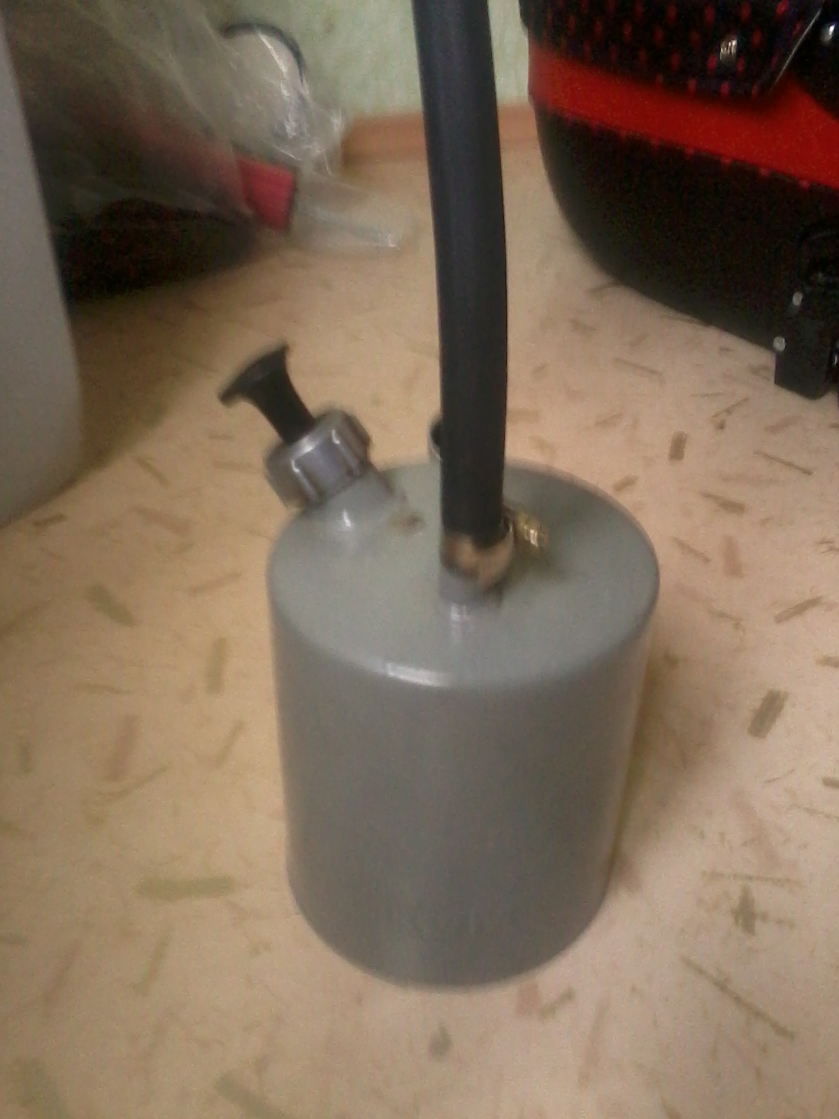

Собрал более, менее приемлемый стенд для испытаний! Назвал его "СОКИ-ВОДЫ" (уж больно смахивает...)
Жду не дождусь, когда появится Мастер ultrus - уж больно программное обеспечение заинтересовало...

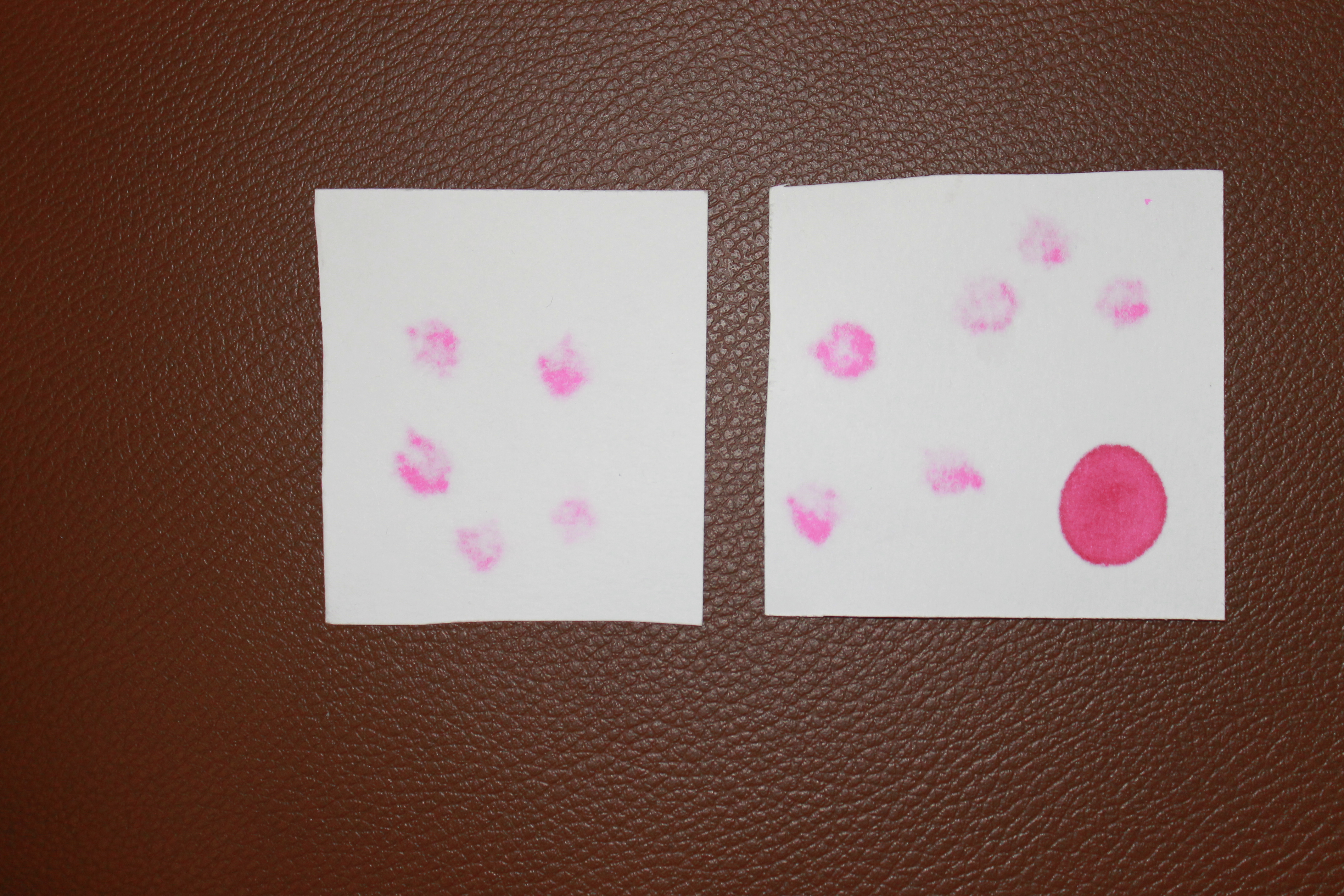

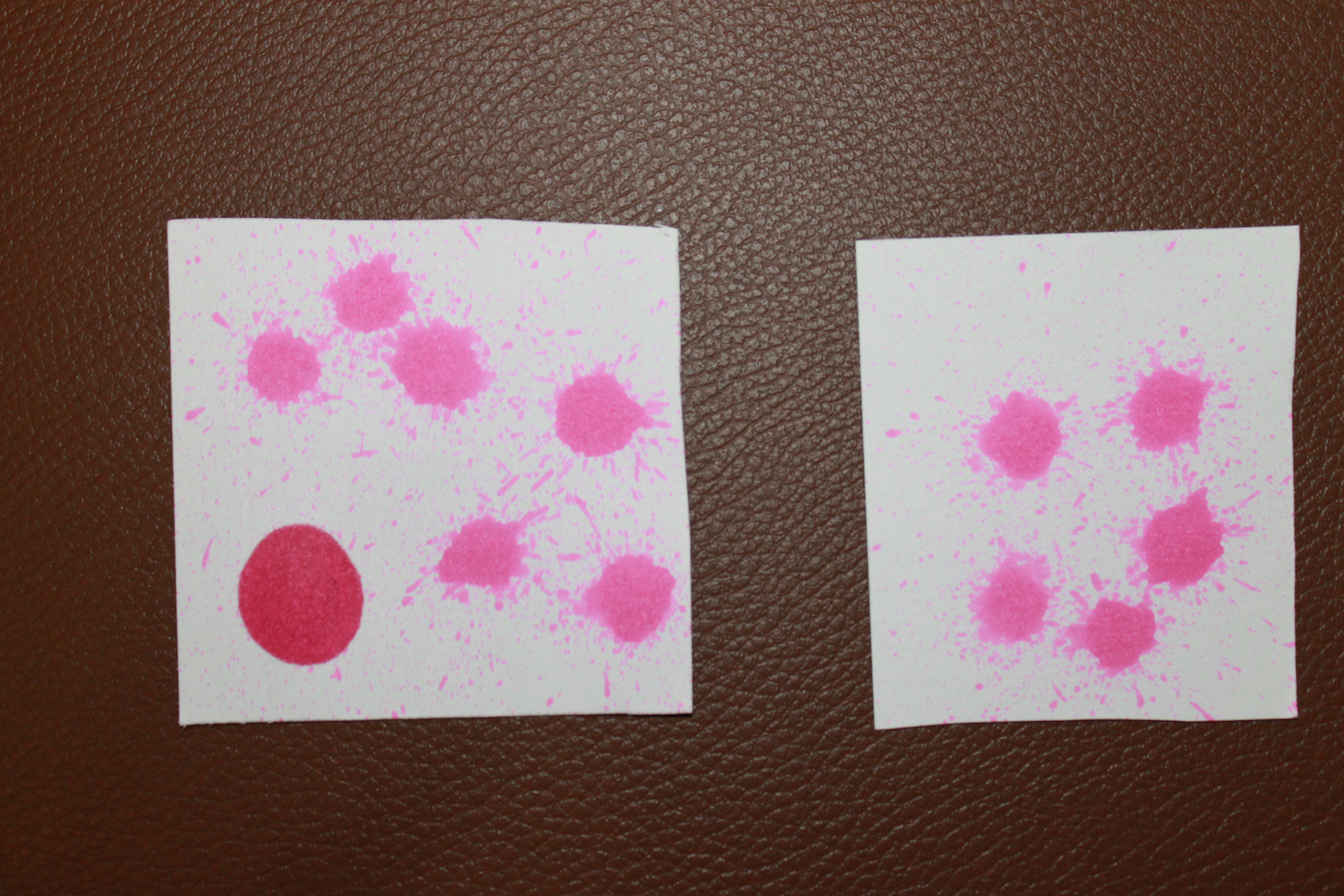

Произвел первые испытания с краской!
Концентрация заправленной краски составляет 0,3
Прогнал пару раз по коду
G04 P3000
M106
G04 P3
M107
G04 P1500
M106
G04 P3
M107
G04 P1500
M106
G04 P3
M107
G04 P1500
M106
G04 P3
M107
G04 P1500
M106
G04 P3
M107
G04 P1500
M106
G04 P3
M107
Брызгал на бумагу дабы оценить площадь (укрупненно)
Для сравнения капля из флакончика концентрации 0,3 (на фото - аккуратненькая) возле капли из дозатора
По площади с обоих сторон прикинул, примерно 1 капля с флакона 0,3 = 3 - 4 капли с дозатора, что в целом составляет - 0,1 - 0,8 - одну отработку дозатора. Даже пусть будет погрешность! - Она не велика!!

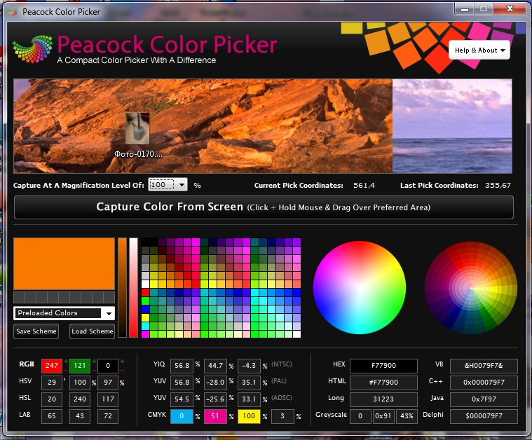

По поводу программного обеспечения дело обстоит так. Есть цвет в RGB (но тут цепочка разрывается!) Я не могу Формулой RGB в CMYK перевести, приходится с экрана программы (Фотошоп, Колор пикер) вручную забивать эти доли в Ексель, ну а там уже у меня считает физические доли, соответственно количество "Пшиков" по каждому цвету... Обыскался... Есть формулки вроде - но они не работают! Вот и думаю как программы переводят RGB в CMYK.

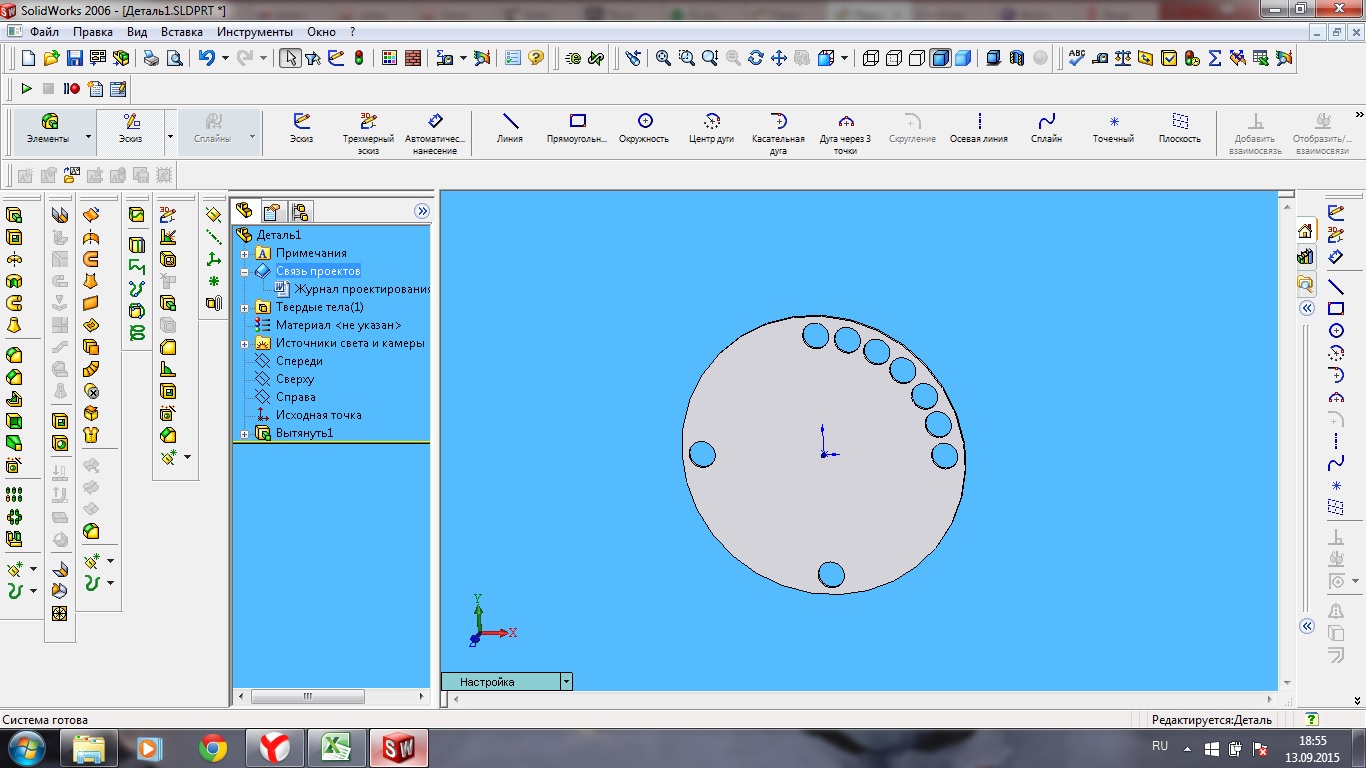

Далеко не откладывая, спроектировал Диск основной под стаканы! После командировки пойду на лазерном станочке к ребятам вырезать!
