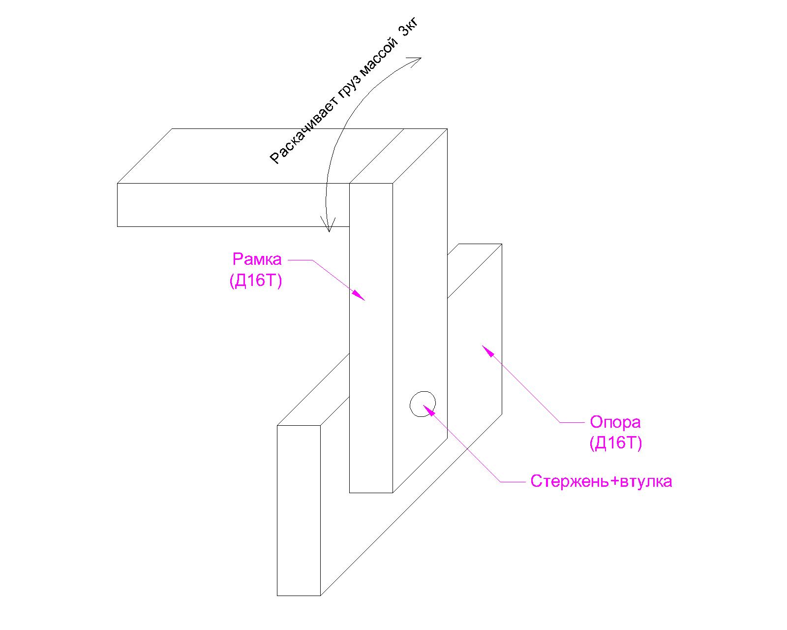

Всем привет!
Народ, помогите понять суть.
Вот есть стальной стержень d=6мм.
Есть две дюралевые заготовки: в одной будет зафиксирован этот стержень, а в другой отверстие, в которое нужно вставить втулку, а во втулку этот стержень. Стержень будет вращаться внутри втулки (не ходить вдоль нее).
Так вот вопрос: внутренний диаметр втулки выбираем равным диаметру стержня? Или из других соображений? Ведь если да, то стержень во втулку придется "забивать" - правильно ли это?
Из какого материала в этом случае втулка будет оптимальнее всего?

Смотрите.
Стержень будет обычный китайский типа такого.
Внизу две опоры из Д16Т. На стержне "висит" рамка, которая раскачивает груз массой 3кг из стороны в сторону. Раскачивает не 24/7, а изредка, суммарно около 2-3 минут в сутки. Вот и вся механика :)
Приложил примерную картинку.
1. шероховатостью вала здесь, наверное, можно пренебречь;
2. эксплуатироваться будет в теплом помещении, перепадов температуры нет;
3. смазки не будет (возможно только один раз при сборке);
4. материал - Д16Т.
За ссылки спасибо! :) Посмотрел. Но там допуски и прочее. Ясность все равно не появилась.
Вот, например, вал у меня 6мм в диаметре. Продается бронзовая с d=6мм (внутр.) и D=7мм (внешн.) - это то что мне нужно?
Те, что я видел - малой длины, а мне нужна, например 20мм. Могу ли я взять тупо латунную трубку с d=6мм и отрезать нужной длины, или это уже будет "нарушение технологии"?
Чертеж.jpg (4586 просмотров) <a class='original' href='./download/file.php?id=57399&mode=view' target=_blank>Загрузить оригинал (72.63 КБ)</a>

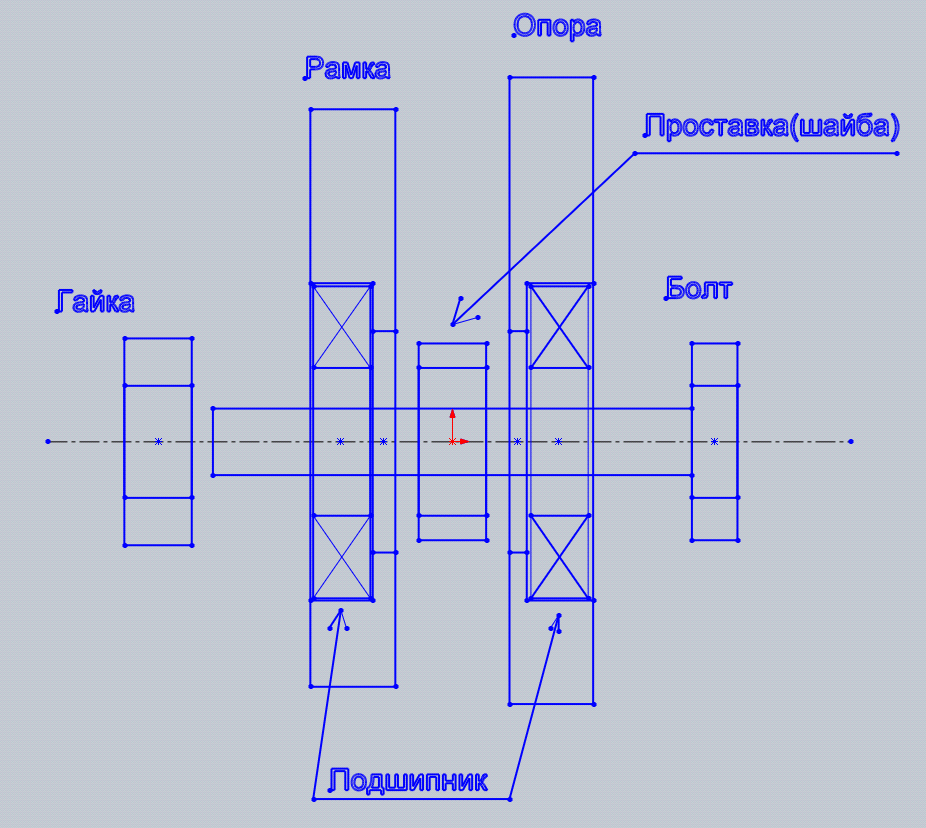

trafbite писал(а):Приложил примерную картинку.
Я б в рамку и в опору вставил по подшипнику и соеденил всё это обычным болтом с гайкой...
Нарисовать или так понятно?

Думал об этом, но так дорого получается, подшипники очень дороги :( . Таких конструкций нужно сделать >100.
upd: хотя посмотрел, есть миниатюрные подшипнички 6х10х3мм по цене приемлемо!
Тогда прошу нарисовать что имелось ввиду, ибо не догнал: получается вместо моего стержня нужно будет шпильку использовать?

Нацарапал на скорую руку:
a.png (4547 просмотров) <a class='original' href='./download/file.php?id=57402&mode=view' target=_blank>Загрузить оригинал (68.83 КБ)</a>
Upd: даже один подшипник на опоре можно сократить, или оба поставить на рамке с двух сторон.

Кстати, по Вашей схеме с двумя подшипниками: у меня материал то обычная дюралька и что бы использовать прлстую шайбу нужно сильно расточить опору и рамку. Не увере что это хорошо скажется на жесткости конструкции. А если сильно не растачивать, то вместо шайбы уже нужно кусок трубки вставлять. Делема...

Я б купил вот таких подшипников http://www.aliexpress.com/item/606-F606 ... 87130.html, в "рамке" просверлил-бы отверстие ф17мм, вставил-бы с обеих сторон по подшипнику и стянул всё болтом М6, закреплённым на основании...
