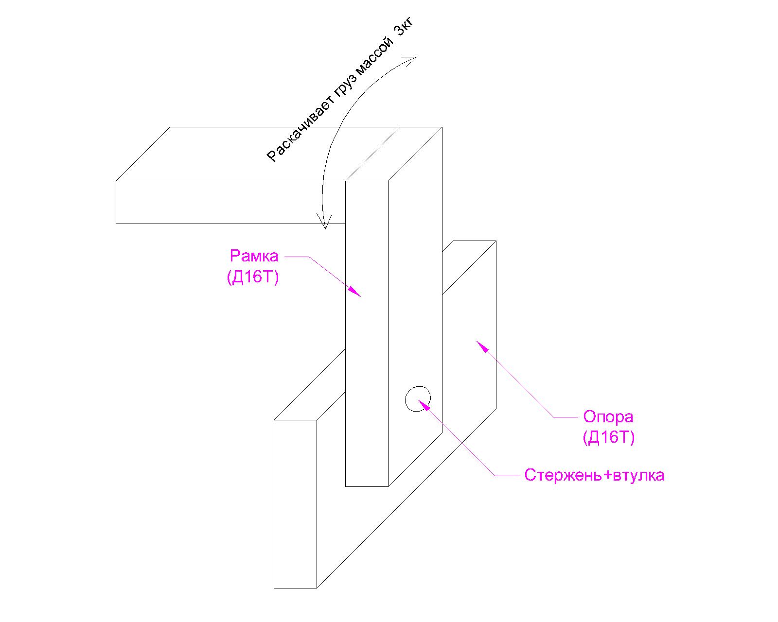

Смотрите.
Стержень будет обычный китайский типа такого.
Внизу две опоры из Д16Т. На стержне "висит" рамка, которая раскачивает груз массой 3кг из стороны в сторону. Раскачивает не 24/7, а изредка, суммарно около 2-3 минут в сутки. Вот и вся механика :)
Приложил примерную картинку.
1. шероховатостью вала здесь, наверное, можно пренебречь;
2. эксплуатироваться будет в теплом помещении, перепадов температуры нет;
3. смазки не будет (возможно только один раз при сборке);
4. материал - Д16Т.
За ссылки спасибо! :) Посмотрел. Но там допуски и прочее. Ясность все равно не появилась.
Вот, например, вал у меня 6мм в диаметре. Продается бронзовая с d=6мм (внутр.) и D=7мм (внешн.) - это то что мне нужно?
Те, что я видел - малой длины, а мне нужна, например 20мм. Могу ли я взять тупо латунную трубку с d=6мм и отрезать нужной длины, или это уже будет "нарушение технологии"?

Re: Дайте консультацию по втулкам
trafbite писал(а):Приложил примерную картинку.
Я б в рамку и в опору вставил по подшипнику и соеденил всё это обычным болтом с гайкой...
Нарисовать или так понятно?

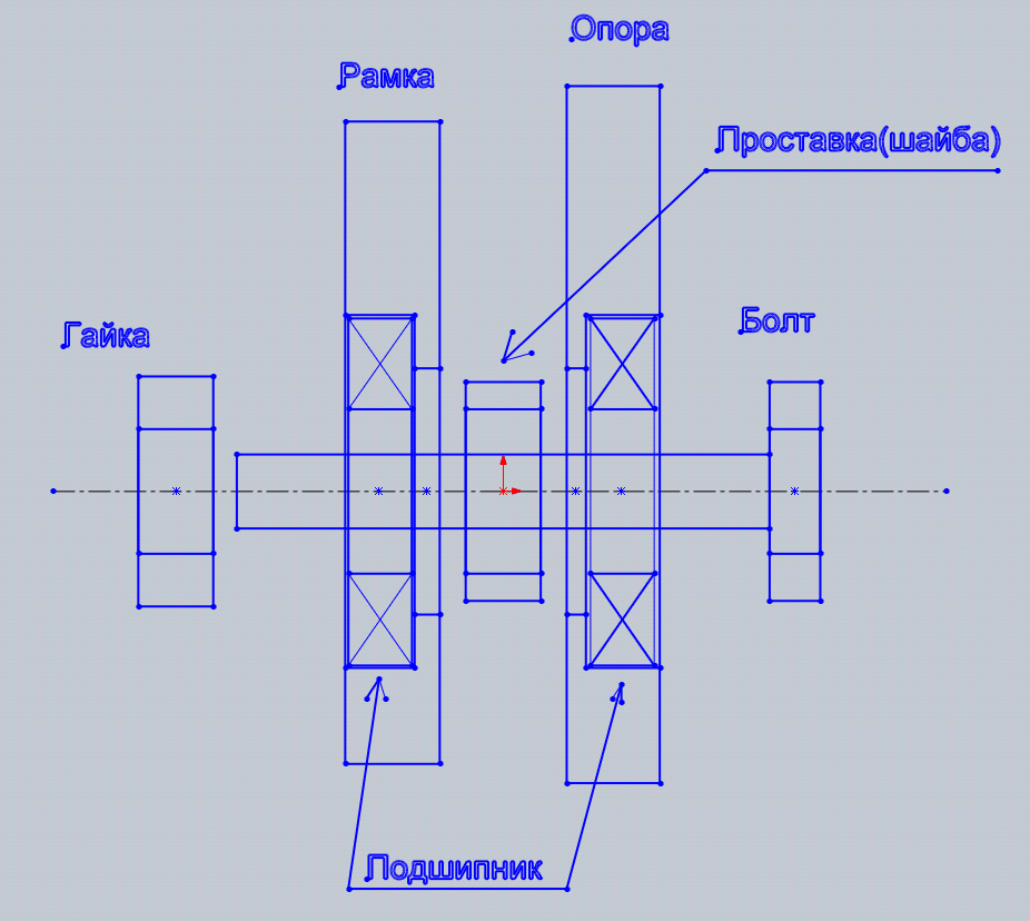

Так понятно :)
Думал об этом, но так дорого получается, подшипники очень дороги :( . Таких конструкций нужно сделать >100.
upd: хотя посмотрел, есть миниатюрные подшипнички 6х10х3мм по цене приемлемо!
Тогда прошу нарисовать что имелось ввиду, ибо не догнал: получается вместо моего стержня нужно будет шпильку использовать?

Нацарапал на скорую руку:
a.png (5038 просмотров) <a class='original' href='./download/file.php?id=57402&mode=view' target=_blank>Загрузить оригинал (68.83 КБ)</a>
Upd: даже один подшипник на опоре можно сократить, или оба поставить на рамке с двух сторон.

О, круто, спасибо! :)
А, все таки на будущее: из обычной латунной трубки из Леруа можно нарезать втулок, будет ли это лучше, чем просто стержень по "голому" Д16Т?
trafbite писал(а):А, все таки на будущее: из обычной латунной трубки из Леруа можно нарезать втулок, будет ли это лучше, чем просто стержень по "голому" Д16Т?
Не сильно лучше. Лучше всего бронзовая втулка, ну или стальная.

Кстати, по Вашей схеме с двумя подшипниками: у меня материал то обычная дюралька и что бы использовать прлстую шайбу нужно сильно расточить опору и рамку. Не увере что это хорошо скажется на жесткости конструкции. А если сильно не растачивать, то вместо шайбы уже нужно кусок трубки вставлять. Делема...
trafbite писал(а):Не увере что это хорошо скажется на жесткости конструкции.
Тут ничего не скажу - я не знаю что это будет и какие там у вас нагрузки и размеры...

Я б купил вот таких подшипников http://www.aliexpress.com/item/606-F606 ... 87130.html, в "рамке" просверлил-бы отверстие ф17мм, вставил-бы с обеих сторон по подшипнику и стянул всё болтом М6, закреплённым на основании...
