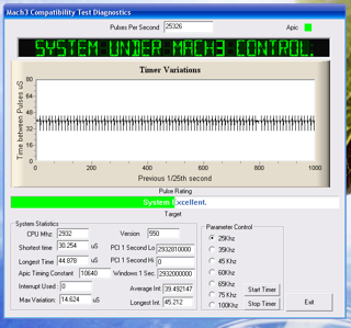

Re: Новичок - простейшие вопросы
дравствуйте. Подскажите пожалуйста, что это может быть? Сделал всё по мануалу... Стоит XP32... При запуске теста драйвера из Мач3 на экране вместо правильного изображения появляется ряд импульсов, штук так 40!!! А на картинке правильное изображение , ровная полоса и два импульса.... Что же происходит с моим LTP портом...? , а вот как надо
Все нормально у тебя.djsereg писал(а):дравствуйте. Подскажите пожалуйста, что это может быть? Сделал всё по мануалу... Стоит XP32... При запуске теста драйвера из Мач3 на экране вместо правильного изображения появляется ряд импульсов, штук так 40!!! А на картинке правильное изображение , ровная полоса и два импульса.... Что же происходит с моим LTP портом...?
Не идеально, но вполне работоспособно.
