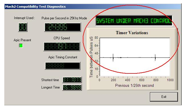

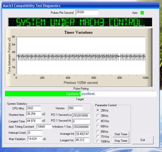

дравствуйте. Подскажите пожалуйста, что это может быть? Сделал всё по мануалу... Стоит XP32... При запуске теста драйвера из Мач3 на экране вместо правильного изображения появляется ряд импульсов, штук так 40!!! А на картинке правильное изображение , ровная полоса и два импульса.... Что же происходит с моим LTP портом...?
Вот такая фу у меня... (2506 просмотров) <a class='original' href='./download/file.php?id=56729&mode=view' target=_blank>Загрузить оригинал (79.19 КБ)</a>
, а вот как надо
Это стандарт! (2506 просмотров) <a class='original' href='./download/file.php?id=56730&mode=view' target=_blank>Загрузить оригинал (182 КБ)</a>

Re: Новичок - простейшие вопросы
djsereg писал(а):дравствуйте. Подскажите пожалуйста, что это может быть? Сделал всё по мануалу... Стоит XP32... При запуске теста драйвера из Мач3 на экране вместо правильного изображения появляется ряд импульсов, штук так 40!!! А на картинке правильное изображение , ровная полоса и два импульса.... Что же происходит с моим LTP портом...?
Все нормально у тебя.
Не идеально, но вполне работоспособно.
