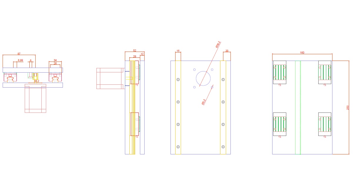

Ну вот накидал ... что то.
Должно быть что то наподобие оси Z
Сборка на алюминиевой пластине 12мм, направляющие рельса 15, шестерня 12 зубов.
Жду критики, буду исправлять... :)

Одну ошибку сам нашел :D
Третья с лева деталь должна быть в зеркальном отражении... Исправлено.

Есть 2 вопроса:
1. Подскажите пожалуйста диаметр и длину самого резака плазмы.
2. Хватит ли квадратной трубы 80х60х5 на ось Х ?

Хмм, вот так всегда :|
Где критика? Где ругань?
Re: Нужны советы по созданию плазмы 1250*2500
Лист, который резать будешь, какой по весу будет?
Евгений+++
Сообщения: 1591
Репутация: 176
Откуда: Воронеж.., пока что
Сообщение Евгений+++ »
Nick писал(а):Лист, который резать будешь, какой по весу будет?
5-ка 1250х2500 = 123 кг
