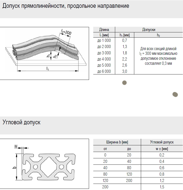

skyAlex писал(а):Если видели что либо лучше - дайте знать.
Нашел УРА! Ну, теперь попрём! :hehehe:
2015-08-19 12-9-35.jpg (5949 просмотров) <a class='original' href='./download/file.php?id=56245&mode=view' target=_blank>Загрузить оригинал (233.02 КБ)</a>
А если серьёзно, с такими допусками это ж_па...
Фердинанд Порше
Re: Крепление рельс на алюминивий профиль
1мм в каком направлении? Там обычно много параметров, кручение, сдвиг, прогиб...
skyAlex
Сообщения: 467
Репутация: 87
Сообщение skyAlex »
ultrus писал(а):Нашел УРА! Ну, теперь попрём!
Ага, 0.7мм на метр это точность :good:
