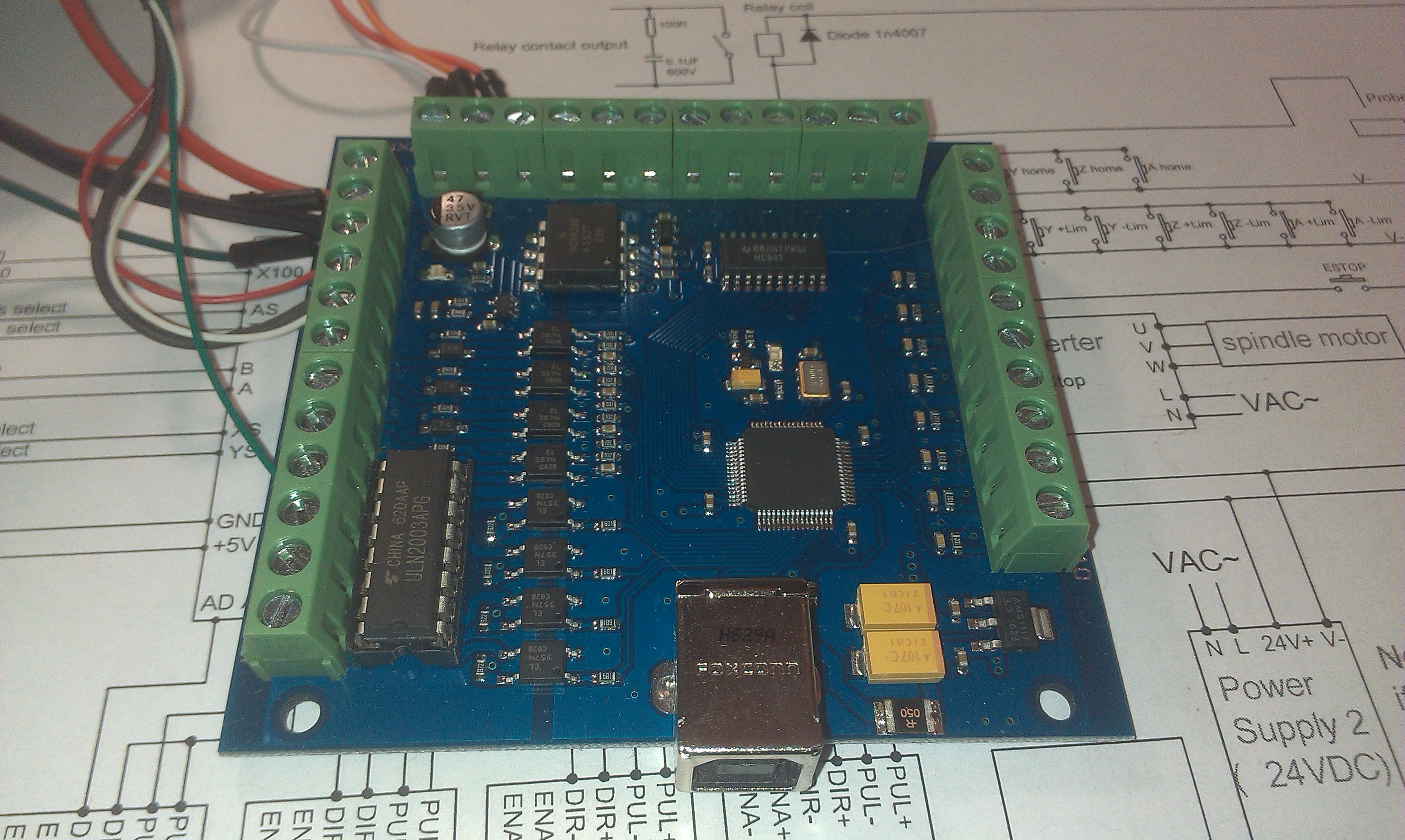

Прикупил вот этот USB контроллер
IMAG1063.jpg (21206 просмотров) <a class='original' href='./download/file.php?id=99246&mode=view' target=_blank>Загрузить оригинал (2.21 МБ)</a>
https://ru.aliexpress.com/item/mach3-4- ... 51517.html
100кГц, в комплекте CD-диск с MACH3 и лицензией, шнур USB. Запустился на ура, все 4 оси ШД работают, входы-выходы работают (3 порт). Подключил инвертор для шпинделя "Omron", тоже работает, включается и обороты регулируются. Можно подключить внешний MPG пульт. Теперь разбираюсь с Mach-ем.

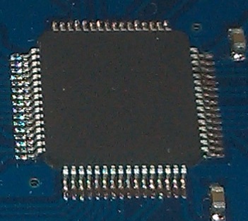

У тебя тоже название с процессора спилено?
Проц.jpg (21089 просмотров) <a class='original' href='./download/file.php?id=99487&mode=view' target=_blank>Загрузить оригинал (46.17 КБ)</a>

Rom327 писал(а):У тебя тоже название с процессора спилено?
Да, спиленно или отшлифованно.
