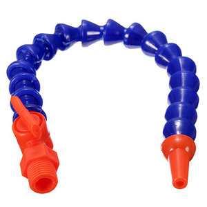

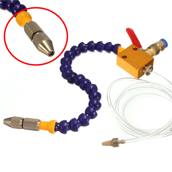

Также ещё один вопрос. Можно ли использовать вот такие трубочки с краниками?

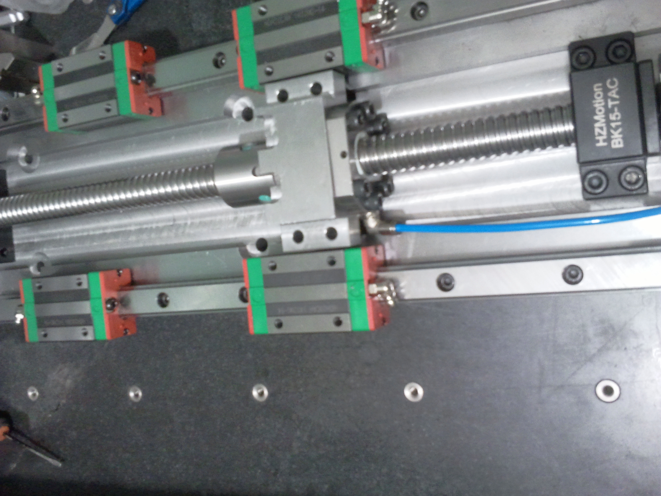

Куда такое и зачем? В каретки и гайки швп вкручивается цанговый зажим под пневмотрубку, а уже по эти трубкам подается смазка.
Фитинги брал тут:
http://kipservis.ru/pnevmatika_vesta/pn ... ngi_ma.htm
В живую выглядит так:
2015-08-04 18.35.57.jpg (14510 просмотров) <a class='original' href='./download/file.php?id=55303&sid=120172e17406968a286e90a20ea2d9dd&mode=view' target=_blank>Загрузить оригинал (1.56 МБ)</a>
Слева обычная пресс-масленка на каретке, справа на гайке ШВП фитинг с резьбой М6 и под трубку 4мм. Делал не под автоматическую смазку, а ввиду того что к ШВП в собранном состоянии не подобраться.
Последний раз редактировалось skyAlex 04 авг 2015, 22:27, всего редактировалось 3 раза.

Вообще шланги на картинках для подачи СОЖ в зону резки. А каретки (если речь о профильных направляющих) смазываются через штуцер на боку. У Хивина есть вот такой, например, мануал по смазке.

skyAlex писал(а):В живую выглядит так:
А куда девается масло после стекания с рельса? Не испаряется же оно в таких количествах.

alexg-nn писал(а):А куда девается масло после стекания с рельса? Не испаряется же оно в таких количествах.
Не надо его туда столько лить, чтоб "стекало".

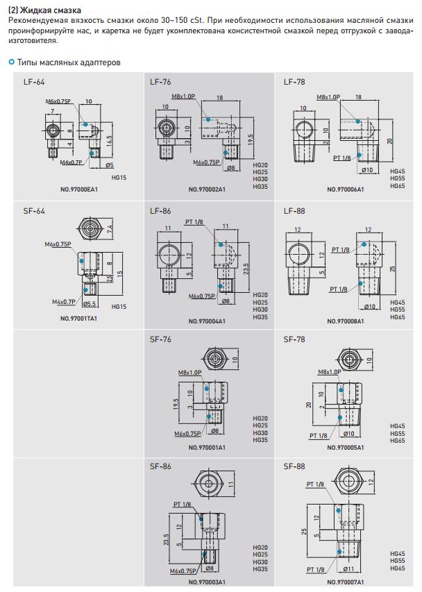

alexg-nn писал(а):А каретки (если речь о профильных направляющих) смазываются через штуцер на боку
Вообще тавотницы(как вы их любите называть: пресс-маслёнки) на каретках предназначены для набивки густой смазкой, для жидкой(маслянной) смазки у Hiwin есть специальные адаптеры, выглядят так:
Снимок.JPG (14454 просмотра) <a class='original' href='./download/file.php?id=55315&sid=120172e17406968a286e90a20ea2d9dd&mode=view' target=_blank>Загрузить оригинал (81.64 КБ)</a>
Вы бы хоть в каталоги заглядывали, прежде, чем советы раздавать :wik:
