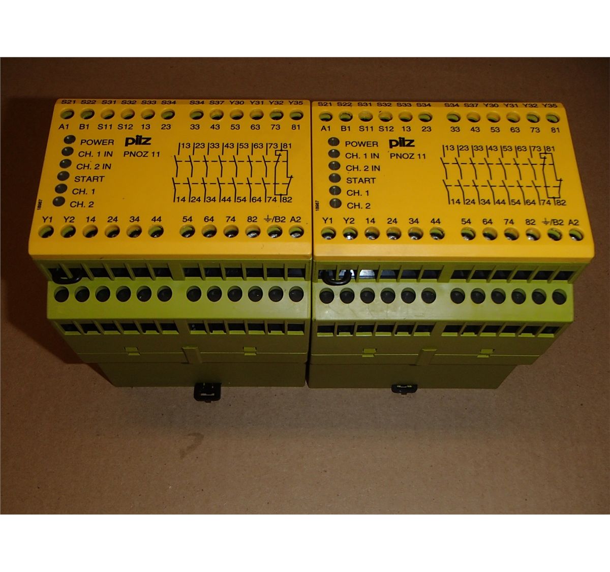

Что-то не нашёл на форуме подобной темы, поэтому решился создать. Собственно, вопрос, использует ли кто в своих системах промышленные решения безопасности на основе реле безопасности (safety relay)? На ебэе продаются хорошие модули от Pilz, как минимум на e-stop кнопку обработчик. А то колхозить свои варианты вроде не хочется, если можно заюзать готовые решения. Есть у кого опыт работы с такими?
Для тех, кто не в курсе, что такое реле безопасности - в простейшем случае, это схема, которая мониторит состояние элементов безопасности (е-стоп кнопки, защитные ограждения, экраны, концевые сенсоры и т.д.) и в зависимости от условий даёт разрешение на запуск силовой части. При этом реле проверяет состояние линий безопасности и проводит самодиагностику. Безотказность обычно обеспечивается дублированием ключевых элементов силовой части, чтобы отказ одного блока не уменьшил общую безопасность системы. Выглядят реле безопасности обычно как оранжевые или красные блоки на DIN-рейку.
21175433_1[1].jpg (4229 просмотров) <a class='original' href='./download/file.php?id=54773&mode=view' target=_blank>Загрузить оригинал (148.67 КБ)</a>
В последнее время реле безопасности активно вытесняются сетевыми системами на основе контроллеров безопасности (по сути - навороченный PLC).

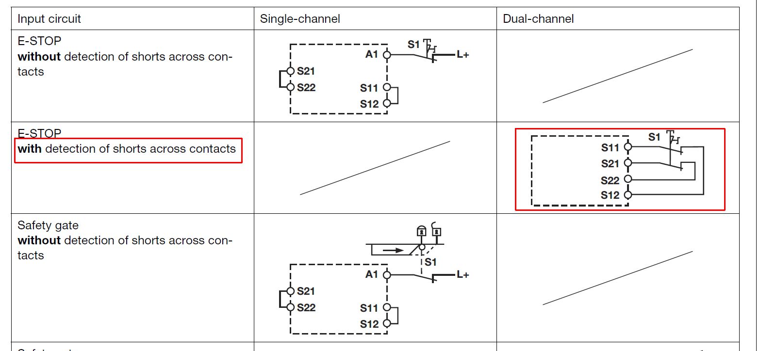

Да вот думаю, да, ради эксперимента взять для разборки. Сколько не гуглил не нашёл внутренностей.
Для е-стопа есть механизмы определения КЗ (то есть нефункциональности кнопки при нажатии). Схема подобная:
sr.jpg (4196 просмотров) <a class='original' href='./download/file.php?id=54775&mode=view' target=_blank>Загрузить оригинал (88.54 КБ)</a>
А вообще, в описаниях к таким реле пишут, что они проверяют состояние линии импульсами какой то хитрой схемой, при этом это позволяет узнать наличие КЗ или обрывов в линии.

alexg-nn писал(а): какой то хитрой схемой, при этом это позволяет узнать наличие КЗ или обрывов в линии.
Имхо это будет как в пожарной сигнализации, диод паралельно датчику или кнопке и проверка состояния импульсами переменной полярности.

На оборудовании такие ставят что бы опрашивать ковры, двери, световые завесы, дублирующие концевики на осях, ошибки на шпинделях и приводах тоже иногда в них заводят. На простейшем самодельном станке не представляю нафига это нужно. По сути программируемое реле и все.

Это как бы отдельная система не случай если основная группа PLC глюканет на ходу. В ЕС сейчас на все оборудование такие ставят, обычно желтые или красные.

У нас такие желтые да красные коробульки натыканы везде. Сименс, пилз, бекхофф. Тока бекхофф это уже не реле, а плц "желтой" серии. Порой гемора с ними хватанешь, на пол дня.
В общем, как обычно, немцы знают, как простые вещи сделать сложно.
Даже сами изготовители оборудования плакались, мол это требование стандарта, так-то мы б не ставили эту херню.
