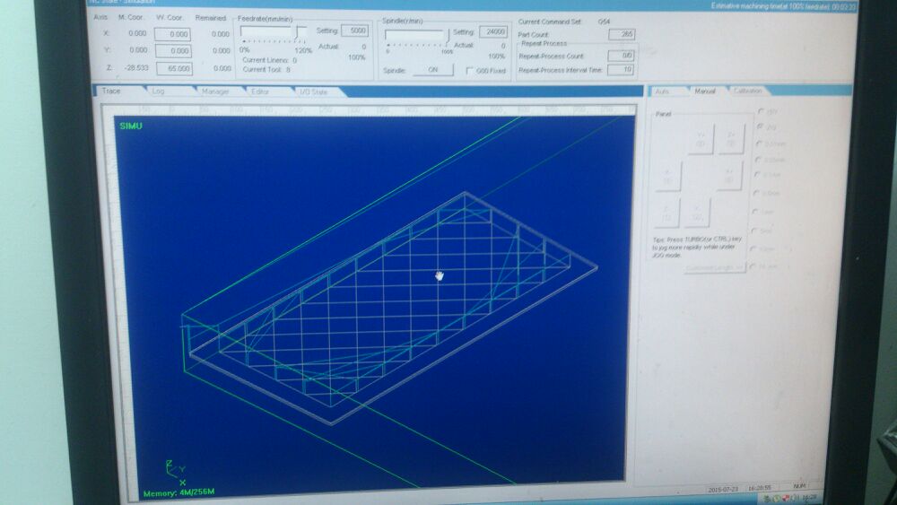

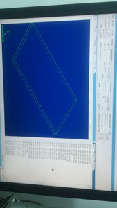

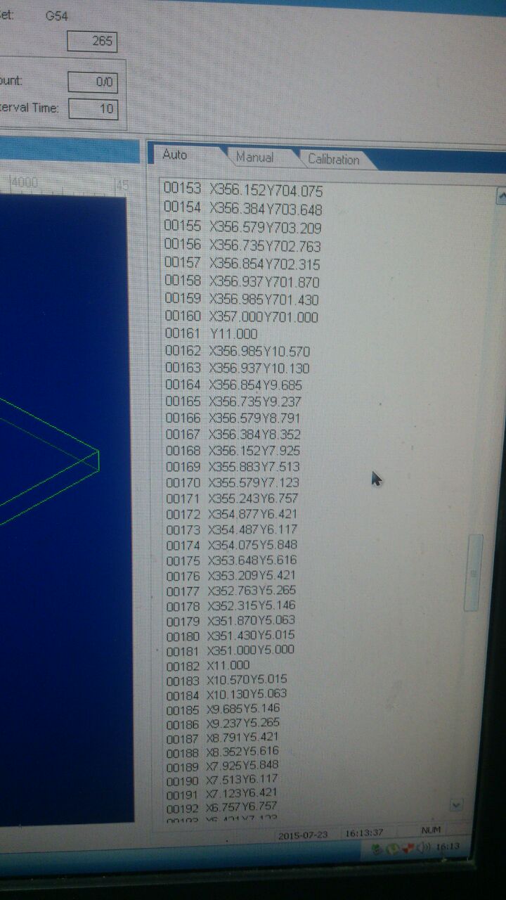

IMG-20150723-WA0002.jpg (4278 просмотров) <a class='original' href='./download/file.php?id=54664&mode=view' target=_blank>Загрузить оригинал (122.36 КБ)</a>
IMG-20150723-WA0003.jpg (4278 просмотров) <a class='original' href='./download/file.php?id=54665&mode=view' target=_blank>Загрузить оригинал (95.39 КБ)</a>

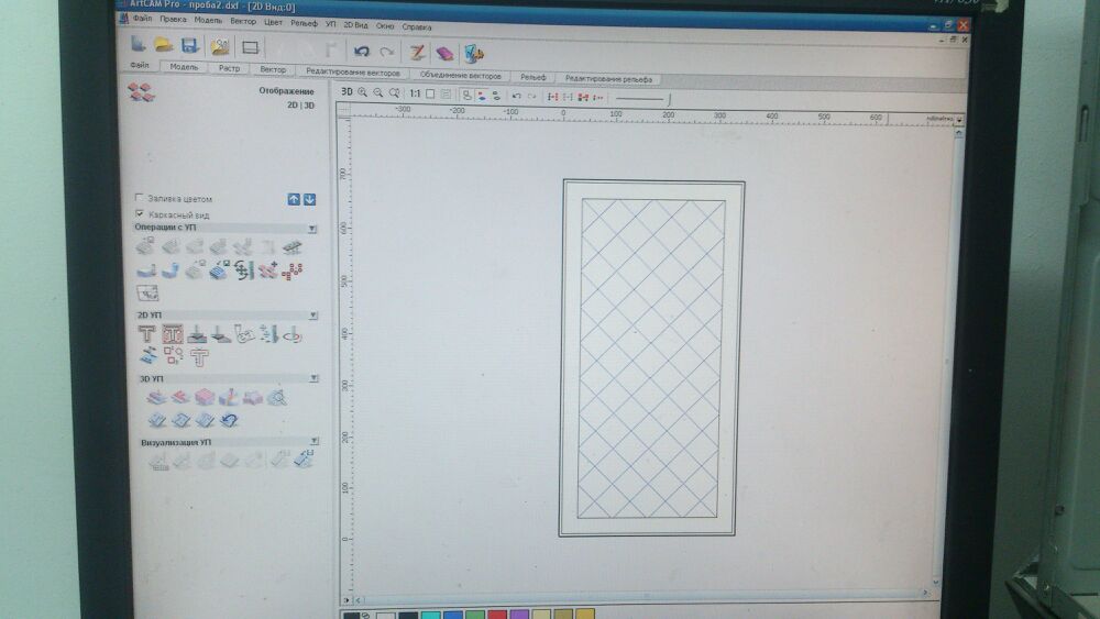

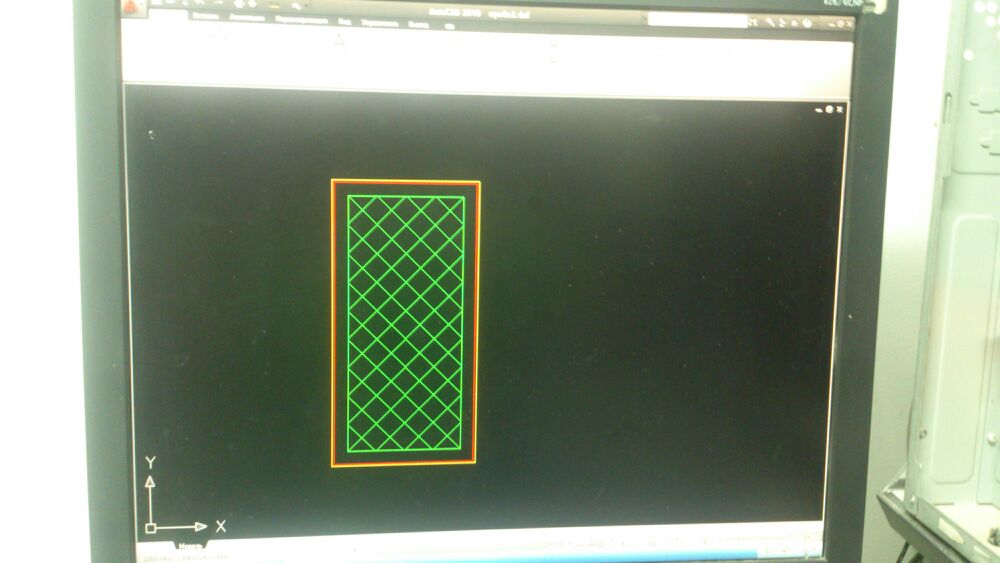

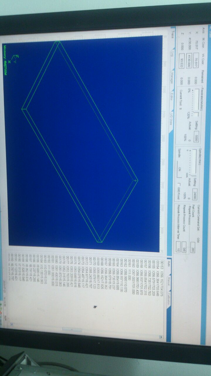

Нарисовали в автокаде затем прописали в арткаме и после выфрезеровали на станке разными фрезами т.к станок с автосменой инструмента, но я это умею делать только в 2д. Предположим что половину линий рисунка нужно отфрезеровать с -10 по Z до 0 по Z и таких фасадов может быть до 15шт в одном файле с разным расположением и размером. Поэтому вариант с ручнм прописванием или исправлением програмного кода исключается т.к начало и конец линий по координатам я не знаю... интересует возможность прорисоввания соответствующих линий в автокаде (если это возможно) если это необходимо и задание им УП в ArtCam.
автокад (4270 просмотров) <a class='original' href='./download/file.php?id=54666&mode=view' target=_blank>Загрузить оригинал (56.76 КБ)</a>
автокад
арткам (4270 просмотров) <a class='original' href='./download/file.php?id=54667&mode=view' target=_blank>Загрузить оригинал (59.59 КБ)</a>
арткам
нсстудио (4270 просмотров) <a class='original' href='./download/file.php?id=54668&mode=view' target=_blank>Загрузить оригинал (61.53 КБ)</a>
нсстудио
