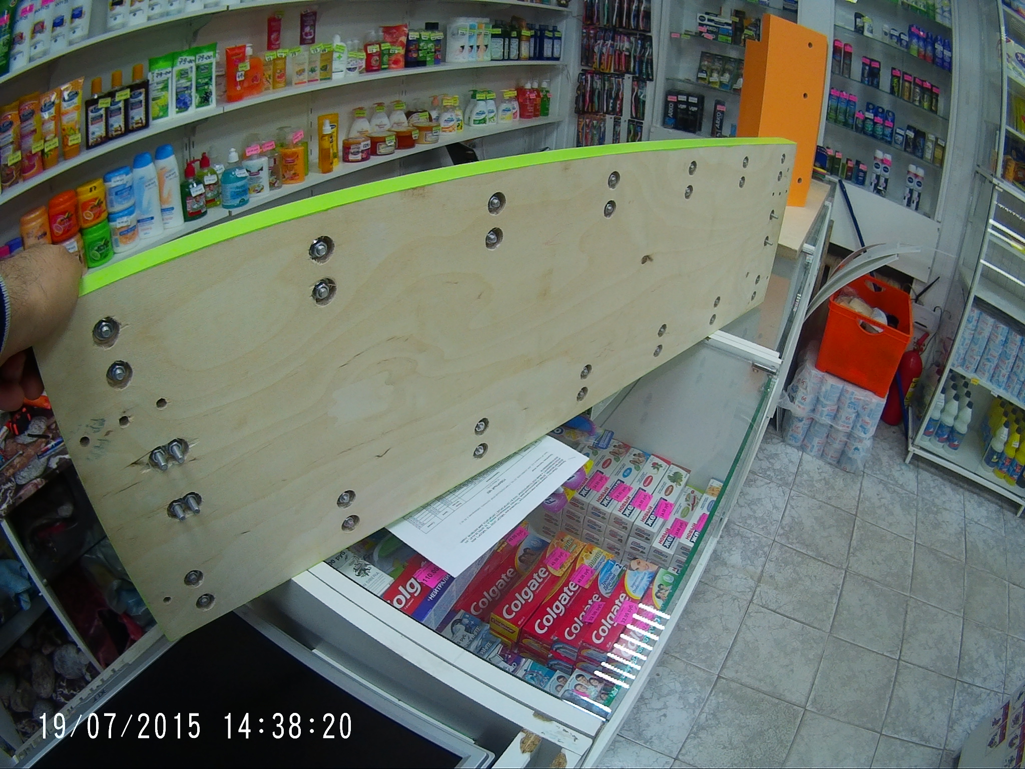

Как-то неожиданно для себя решил собрать станок. Почему неожиданно? Просто до этого никаких инженерно-проектных знаний не имел. Программами компьютерного моделирования, 3D проектирования пользоваться не умею.
Материал для изготовления- фанера толщиной 30мм. Стойки портала выполнены из трёх скреплённых листов фанеры (толщина 90мм). Станок с неподвижным порталом.
Все детали для станка я приобретал, что называется, с запасом прочности. Конечно, запас прочности предполагает большие затраты, но меня устраивал этот вариант. Зато не надо заморачиваться по поводу сложных инженерных расчётов.
Любой опытный в этом деле специалист скажет, что самая большая ошибка- это выбор материала для изготовления. Согласен. Фанера не самый лучший выбор. Но на данный момент- это самый лёгкий и быстрый способ изготовления хоббийного станка. И малозатратный. В дальнейшем, я на готовом фанерном станке (с черепашьей скоростью) вырежу из алюминиевых пластин толщиной 20мм детали нового станка и переставлю всю начинку на него.
Практически, все компоненты я уже имею в наличии за исключением некоторых деталей.

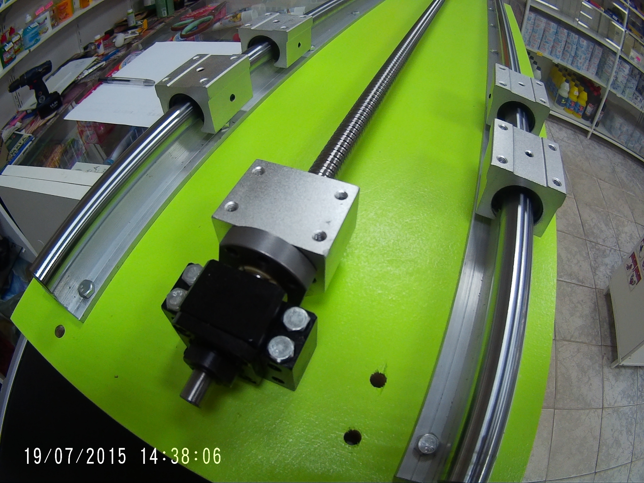

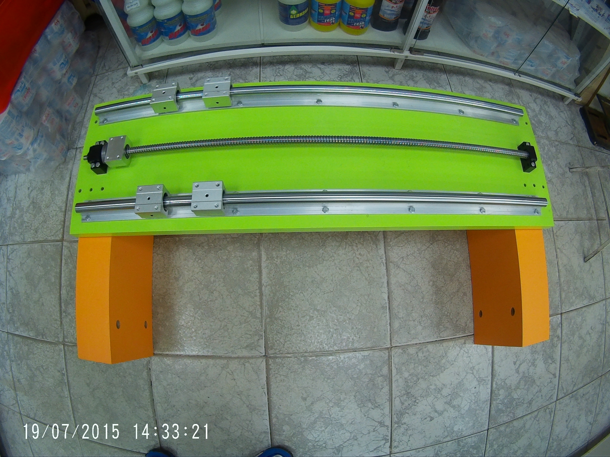

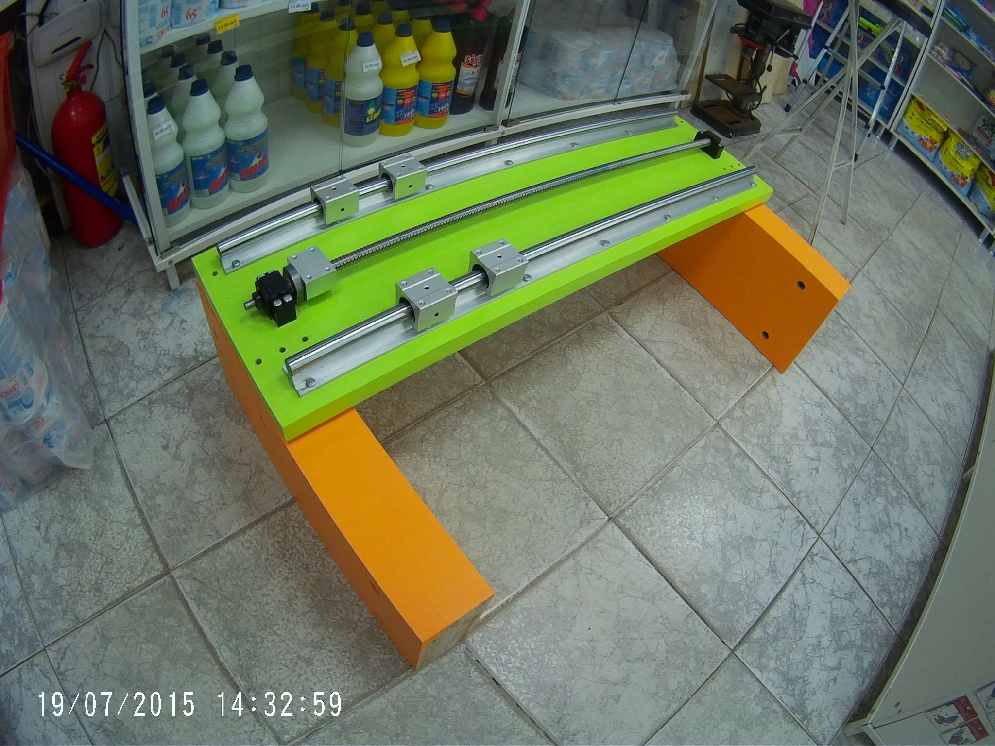

Начал я с изготовления оси "Y". Физические размер оси "Y"- 1000мм, рабочий ход- 800мм.
Применённые детали:
1. ШВП (1605), класс точности (С7)- 930мм
2. Гайка для ШВП (1605)
3. Держатели ШВП- BK12 и BF12
4. Линейные направляющие 930мм, d-20мм (SBR20)- 2шт.
5. Блоки подшипников SBR20UU- 4шт.
6. Кронштейн-корпус (держатель для 1605)
7. Фанера 30мм. Размер зелёной детали- 1000мм*300*30мм, оранжевой- 550*240*90мм
8. Краска- акриловая белая (полуглянец) и колеры фирмы Zlata №26(оранж), №33(лайм). Пропорции- (100г колера и 150г краски). 3-4 слоя нанесения.
9. Болты, гайки, шайбы #6.
Крепиться детали будут только стяжками. Никаких саморезов.
И самое главное. Станок я спроектировал так, что бы замена любой части была лёгкой. Что бы не было таких ситуаций когда надо разбирать некоторые детали, что бы добраться до нужного компонента.
Я буду по мере выполнения работ добавлять материал для дальнейшего ознакомления. Пока на этом всё.
Если есть вопросы- задавайте. Критика и советы приветствуются. Собственно говоря, я для этого и начал эту публикацию, что бы прислушаться к вашим советам и свести ошибки к минимуму.

Какой например? ШВП?i-vengo писал(а):И самое главное. Станок я спроектировал так, что бы замена любой части была лёгкой.
Когда ты думал об алюминиевых деталях нового станка, ты не думал, что тебе бы и комплектующие нормальные пригодились, а не самые бюджетные?
По моему С7 оч. низкий класс, плюс такие рельсы ты зря наверно взял, они так себе.
Цвет зачетный, по моему его ты первым обдумал.

опять же, зачем брать толстую фанеру, а потом углублять головки болтов в толщу фанеры?
Взял бы хоть такие мебельные резьбы.
Работать то у тебя бутет твой фрезер, только не торопись за зря.
Потом или переделывать больше будешь, или покупать еще тоже самое, но другое.
С почином как говорится, молодец что начал.

ШВП- 1605. Производителя не знаю. Брал здесь-den_sibirskiy писал(а):Какой например? ШВП?i-vengo писал(а):И самое главное. Станок я спроектировал так, что бы замена любой части была лёгкой.
http://www.aliexpress.com/item/1pcs-Bal ... 71177.html
http://www.aliexpress.com/item/1-ballsc ... 12170.html
Это мой первый опыт. И я пока не очень разбираюсь в разнообразии и в свойствах комплектующих.
На счёт цвета. Немного ошиблись. Идея покрасить пришла позднее. Просто фанера в некоторых местах была с декоративными изъянами. Пришлось шлифовать и шпаклевать. После этого она стала ровной, но пятнистой. Пришлось красить. С цветом по-моему немного переборщил. Какой-то конструктор "Лего" получился. Перекрашивать уже лень. Думаю, что если бы сейчас красил, то выбрал бы тёмно-серый и серый цвета. Было бы просто и практично.

Крепление направляющих и швп к фанерному основанию таким образом как на первом фото из # 1 поста разболтаетса при такой малой площади соприкосновения стяжных болтов с основанием, плюс не предусмотрена фиксацыя этих деталей от перемещения.
Фанера не железяка к ней не чего "насмерть" не прикрутиш.

Логика у вас странная, счас сделаю из фанеры, потом порежу из алюмишки и все на на новый станок переставлю.
Нафига делать тогда такое безумство?

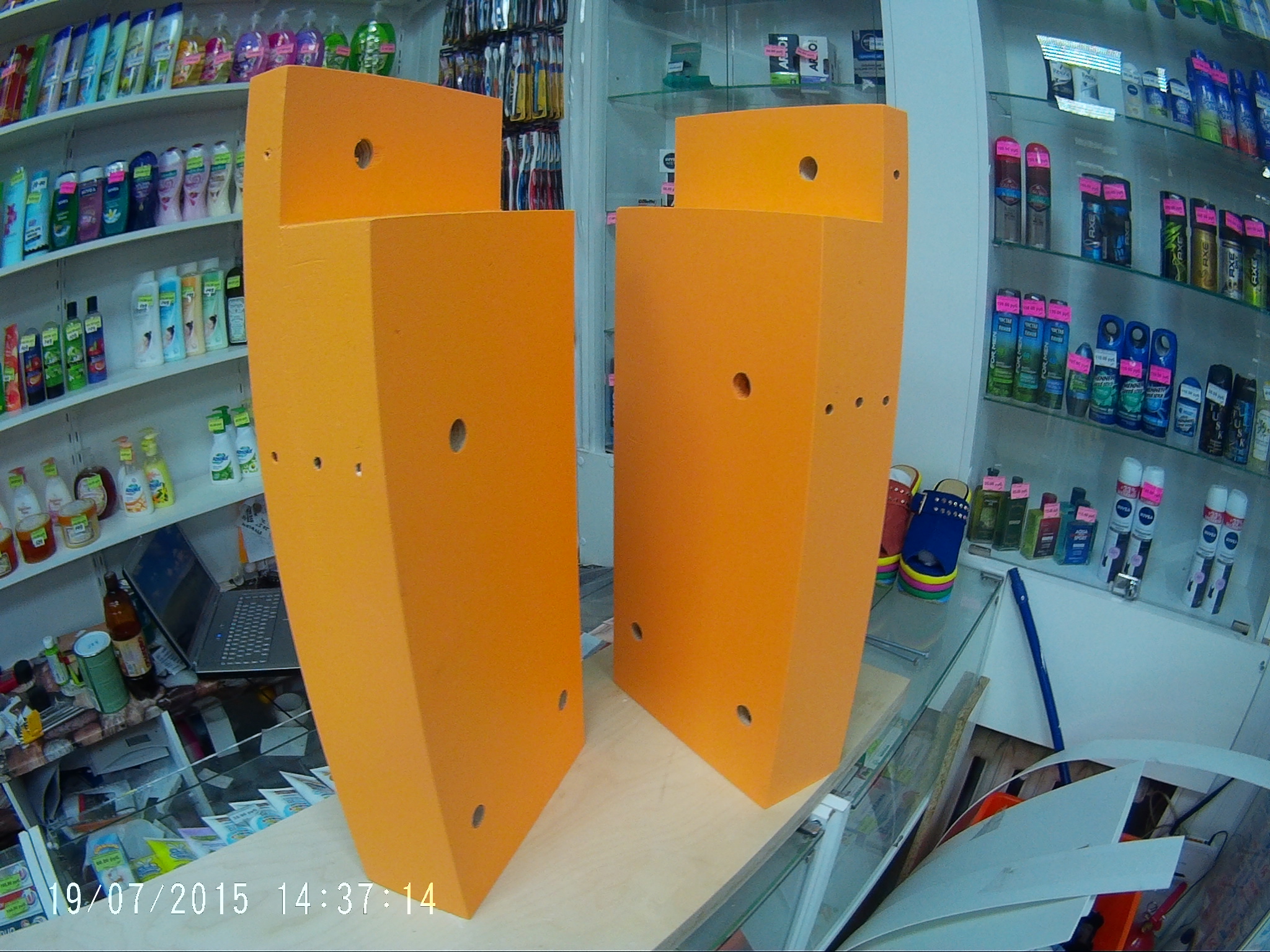

Портал 90мм толщиной!! Да нафига это нужно? Вам бы хватило одного слоя 30мм. И вы делаете станок с неподвижным порталом при ходе по икс 900мм? Как вы себе это представляете? рельсы будут 1800мм чтоли?

Я имею ввиду нафига бочины портала по 90мм? Это решительно не имеет смысла.

ну хочется человеку большой фанерный красивый станок.
написал же сразу - не конструктор, моделить не умеет.
слабость материала компенсировал размерами.
работать оно будет в любом случае, типичный же материал для хоббитов.
плохо, что написал в тему уже после того, как сделал некоторую работу.
