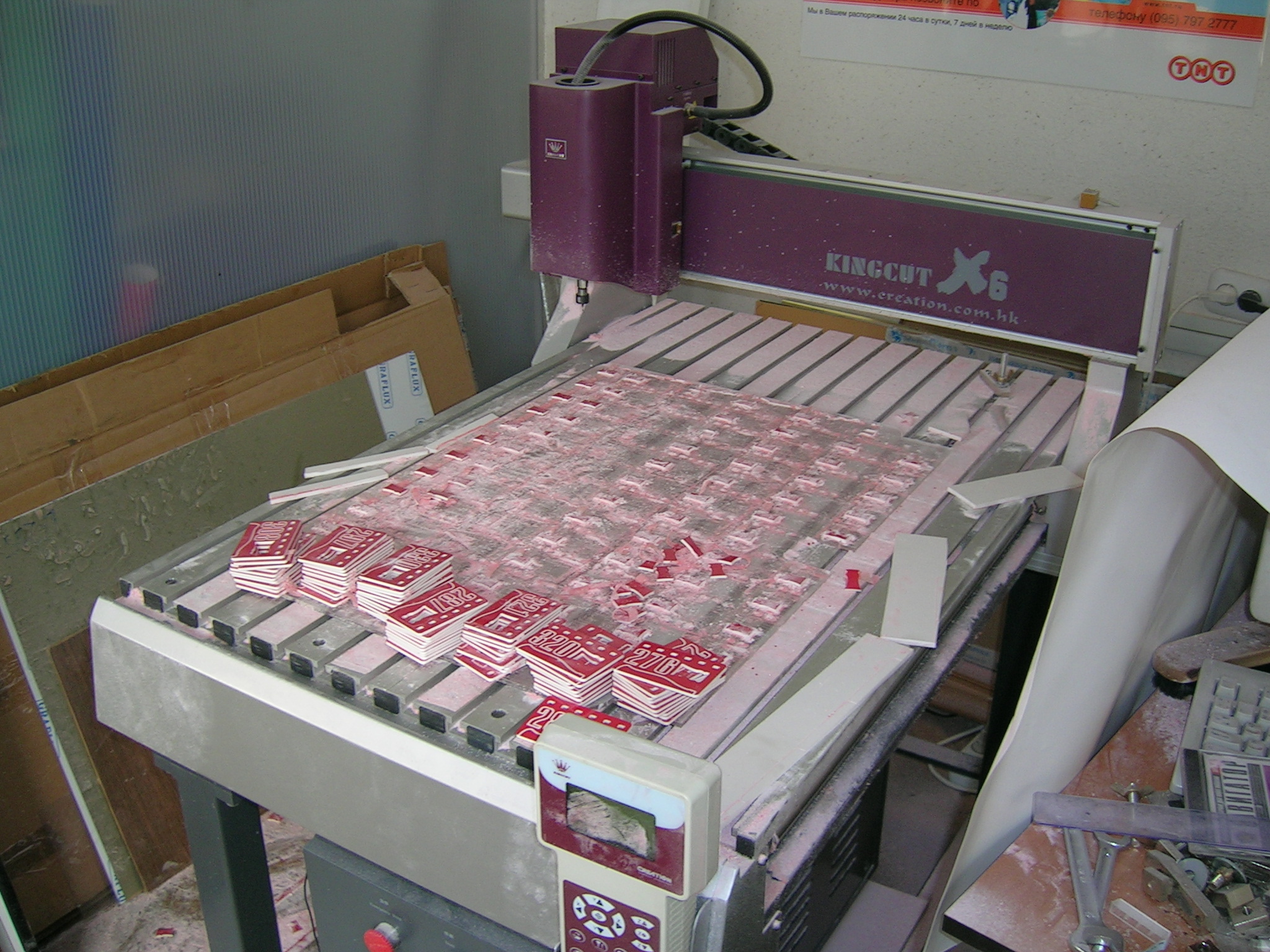

На предыдущей работе был такой станок. там стояли моторы 57х76 12кг, портал там как раз 50кг где то был. думаю тебе хватит 57х76 18кг 2.8ампер, у меня они на 48 вольтах 8метров/мин бегают без проблем. драйвер у меня dm870.
DSCN1216.JPG (4149 просмотров) <a class='original' href='./download/file.php?id=55677&sid=d186c1df94a9fe7a62cfe6c91fe45939&mode=view' target=_blank>Загрузить оригинал (988.83 КБ)</a>

crazydnb писал(а):На предыдущей работе был такой станок. там стояли моторы 57х76 12кг, портал там как раз 50кг где то был. думаю тебе хватит 57х76 18кг 2.8ампер, у меня они на 48 вольтах 8метров/мин бегают без проблем. драйвер у меня dm870.
Тут стоял один шаговый? Или два по краям. Хорошая защита на станке. Также интересно каким контроллером шла управление.

Силвер писал(а):Тут стоял один шаговый? Или два по краям.
Портал перемещается одним винтом по центру.
Силвер писал(а):Также интересно каким контроллером шла управление.
Этот старый пульт, что на фото.
