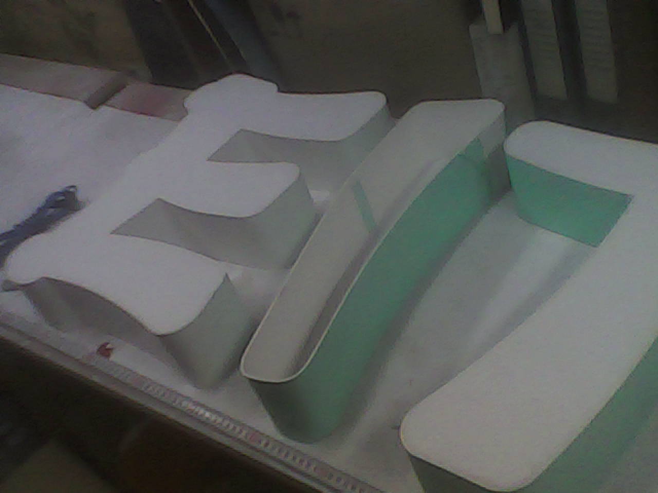

Лицевую часть режу из молочного акрила 3мм лазером (лень фрезеровать), боковую часть из ПВХ 2мм клею встык. Задник - из чего придется, но обычно ПВХ 8мм. На задник - светодиоды, есть в СимаЛэнде или Зеноне. Лицо и боковую часть затягиваю пленокой. ПВХ 2мм то же немного просвечивается, смотрится неплохо.
Извиняйте за качество, фото с телефона, фотоаппарат в Севастополь в отпуск уехал без меня, ска...
Доделаю в пятницу, сфоткаю по-лучше. Может кому и пригодится.

Ай, сабыл, савсэм сабыл....
Не айс ((( , высоко висеть будет, не старался...
Вот приехали люди из Вьетнама, теперь там заправляют.
правда Администрация г. Копес-ку не дает повесить почему-то, у мэров окна прям на енту вывеску смотрят... Странно ))), нверна.
P.S. Дизайна закачкамана, силна не не ругайтемана...

dima7411 писал(а):боковую часть из ПВХ 2мм клею встык.
Не слабовато ли для таких букв 2мм борта ?
dima7411
Сообщения: 1055
Репутация: 337
Откуда: Копейск
Re: Объемные буквы!
Сообщение dima7411 »
Нормально. Высота примерно 500мм, делал и метровые. Из тройки гнуть намного тяжелее, получается грубовато, да и не просвечивает. На маленькие лучше вообще ПЭТ 1мм.
