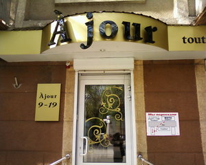

Как не надо делать рекламу.
Как ни силился прочитать, всё равно не смог. Кто такие шрифты придумал ?
Если клиенты настояли, то ладно, а так то надо дизайнеру руки оторвать за такое.
Re: Объемные буквы!
Я про A jour не понял - на большой вывеске - с пробелом. На маленькой - без.

Там где шрифт не понятный- это индийский шрифт, заказчик дал такой макет, читается как "Вибунти".
По ажуру тож задачу такую поставили... наверное сами туда в пробел прилепить что-то решили.
Сам за то чтоб писали нашими буквами, но сами знаете.... сейчас услуги дизайнера практически не заказывают, все умные и делают сами, или дизайнера свои. Я вообще работаю только с посредниками и с заказчиками практически не кантачу, мне так больше нравится. Агенств у нас в 3-е больше чем производственников.
