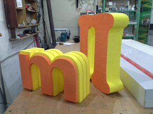

Очень круто коллеги что у нас на форуме столько рекламщиков. Может нам стоит тему сделать для рекламщиков, будем там опытом делится?
Я буквы делаю по разному, всё зависит от задачи и бюджета. Самым дешевым материалом нам служит экструдированный пенополистирол (пенопласт без шариков), также делаем из ПВХ, Акрила. Для начала надо определится какие буквы будут световые или нет.
Вот для интереса несколько фоток.

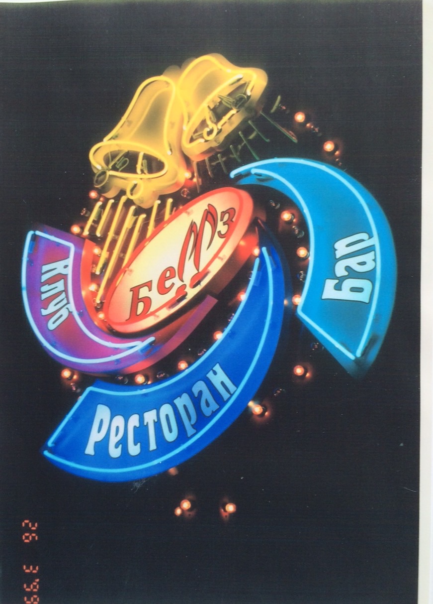

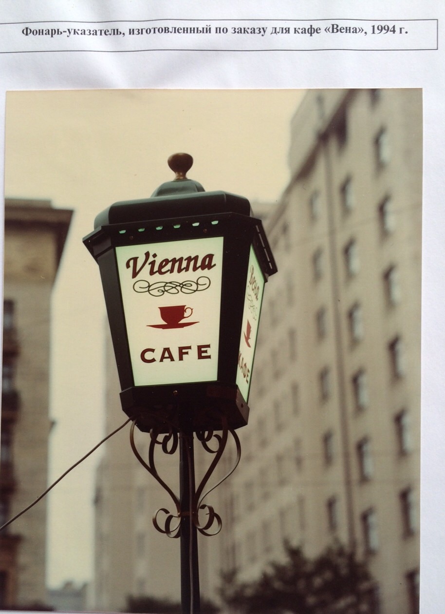

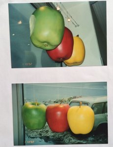

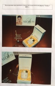

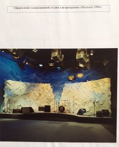

Покажу и я, что давненько делал. Цифры раньше не было, переснял на телефон. Чпу, светодиодных ламп тоже не было, всё ручками делал. Сперва шаблон из оргалита, после ручным фрезером . :)
image.jpg (6438 просмотров) <a class='original' href='./download/file.php?id=55617&mode=view' target=_blank>Загрузить оригинал (230.05 КБ)</a>
image.jpg (6438 просмотров) <a class='original' href='./download/file.php?id=55618&mode=view' target=_blank>Загрузить оригинал (294.74 КБ)</a>
image.jpg (6438 просмотров) <a class='original' href='./download/file.php?id=55619&mode=view' target=_blank>Загрузить оригинал (227.47 КБ)</a>
Буквы из ПВХ (6438 просмотров) <a class='original' href='./download/file.php?id=55620&mode=view' target=_blank>Загрузить оригинал (260.1 КБ)</a>
Буквы из ПВХ
Нержавейка (6438 просмотров) <a class='original' href='./download/file.php?id=55621&mode=view' target=_blank>Загрузить оригинал (193.8 КБ)</a>
Нержавейка
Пенопласт, h 80см (6438 просмотров) <a class='original' href='./download/file.php?id=55622&mode=view' target=_blank>Загрузить оригинал (120.71 КБ)</a>
Пенопласт, h 80см
image.jpg (6438 просмотров) <a class='original' href='./download/file.php?id=55623&mode=view' target=_blank>Загрузить оригинал (329.32 КБ)</a>
image.jpg (6438 просмотров) <a class='original' href='./download/file.php?id=55624&mode=view' target=_blank>Загрузить оригинал (217.26 КБ)</a>
image.jpg (6438 просмотров) <a class='original' href='./download/file.php?id=55625&mode=view' target=_blank>Загрузить оригинал (297.28 КБ)</a>
банка и коробка из ПВХ, размер 100см (6438 просмотров) <a class='original' href='./download/file.php?id=55626&mode=view' target=_blank>Загрузить оригинал (179.43 КБ)</a>
image.jpg (6438 просмотров) <a class='original' href='./download/file.php?id=55627&mode=view' target=_blank>Загрузить оригинал (226.72 КБ)</a>
image.jpg (6438 просмотров) <a class='original' href='./download/file.php?id=55628&mode=view' target=_blank>Загрузить оригинал (189.12 КБ)</a>
фонарь из ПФХ, h 90см (6438 просмотров) <a class='original' href='./download/file.php?id=55629&mode=view' target=_blank>Загрузить оригинал (192.51 КБ)</a>
