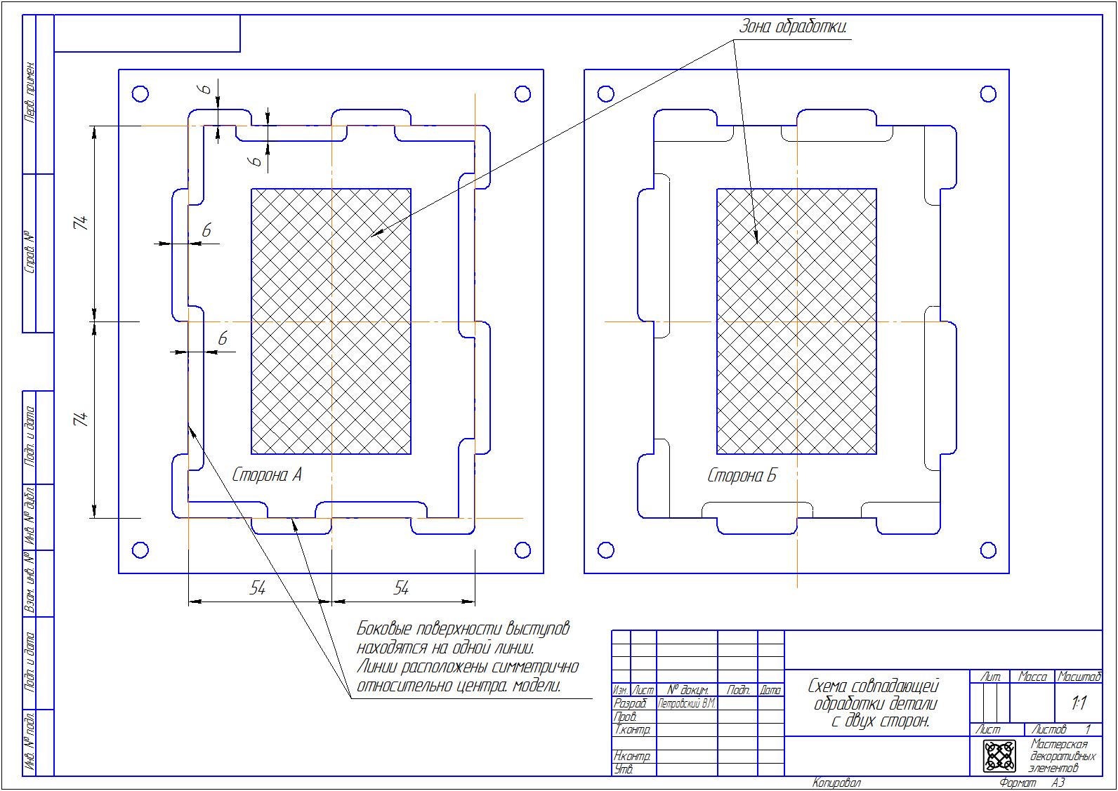

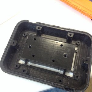

Подскажите что делаю не так
есть деталь ее нужно обработать с двух сторон
делаю так
обрабатываю с одной стороны сверлю по контуру 4 отв диаметром 3 мм сверло 3 мм
после снимаю деталь вставляю штыри обломки фрезы (жалко запорол ) надеваю деталь чтоб вторую сторону обработать деталь на штырях ерзает сильно к Г в прорубе
что я не так делаю???
очень помощь нужна
при заркепление деталь съезжает примерно на 0.2-0.3
это очень много(((
помогите !!!!
деталь типа корпус от мобилы

взять сверла на 0.2-0.3 больше диаметра обломка фрезы
хвосты отломить :thinking: и использовать как штырьки

А чем крепится деталь к столу? Вероятно отверстия разбивает из-за биения инструмента, шпинделя... Выход таки да, установочные штыри большего диаметра, или сверла меньшего, и прижимать деталь плоской шляпкой, а не саморезами с потайной головкой(это так на всякий случай сказал).

Остановился на довольно простом способе:
Кладу на станок кусок ламината,в нем делаю выборку глубиной не менее 1.5мм по размеру заготовки.Не меняя координат по Х и У вставляю заготовку в подготовленное для нее посадочное место и обрабатываю сначала одну сторону,затем переворачиваю и обрабатываю противоположную.

Вот еще вариант размещения детали. Проверено, работает. Хвосты фрезам ломать не надо.

Re: не понимаю подскажите!!!
самое точное ето при обработке первой стороны детали фрезеруем плоскость заготовки и контур на 2мм ток доконца ненадо. при перевороте фрезеруем выборку в жертвенном столе и вставляем туда деталь. если хочется по экономить толщину стола то фрезеруем только контур выборки на глубину 0.1 чисто чтоб видеть его. далее приклееваем какиенито кубики немного заходя внутрь контура и опять запускаем туже уп тоесть фрезеруем кубики в размер и вставляем деталь.
прикрутить к столу подложку - кусок ламината, дсп, мдф.... просверлить дырки в углах заготовки, эти же дырки в подложке, вставить штифты (иголки от роликового подшипника) и спокойно ставить на них...

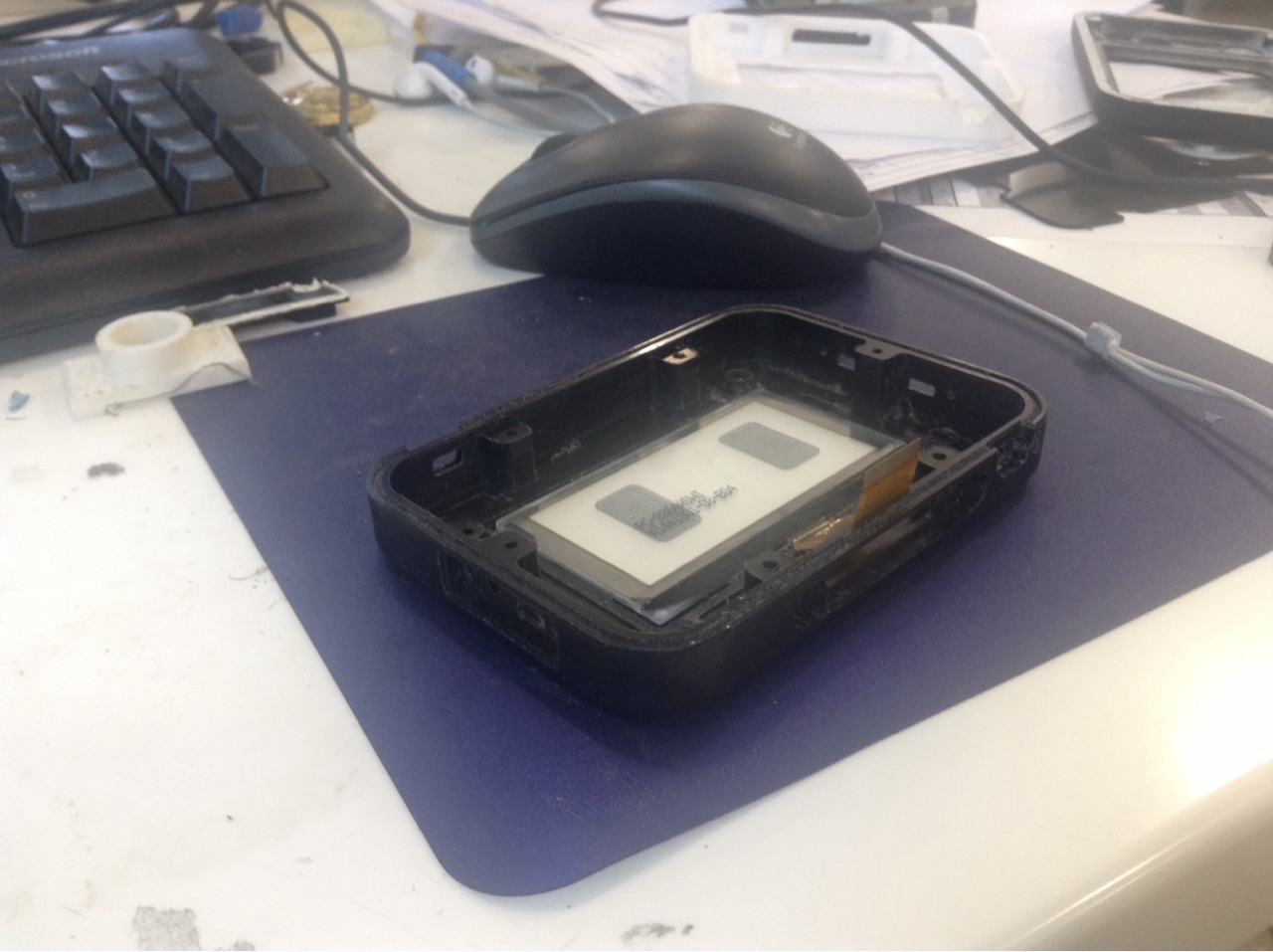

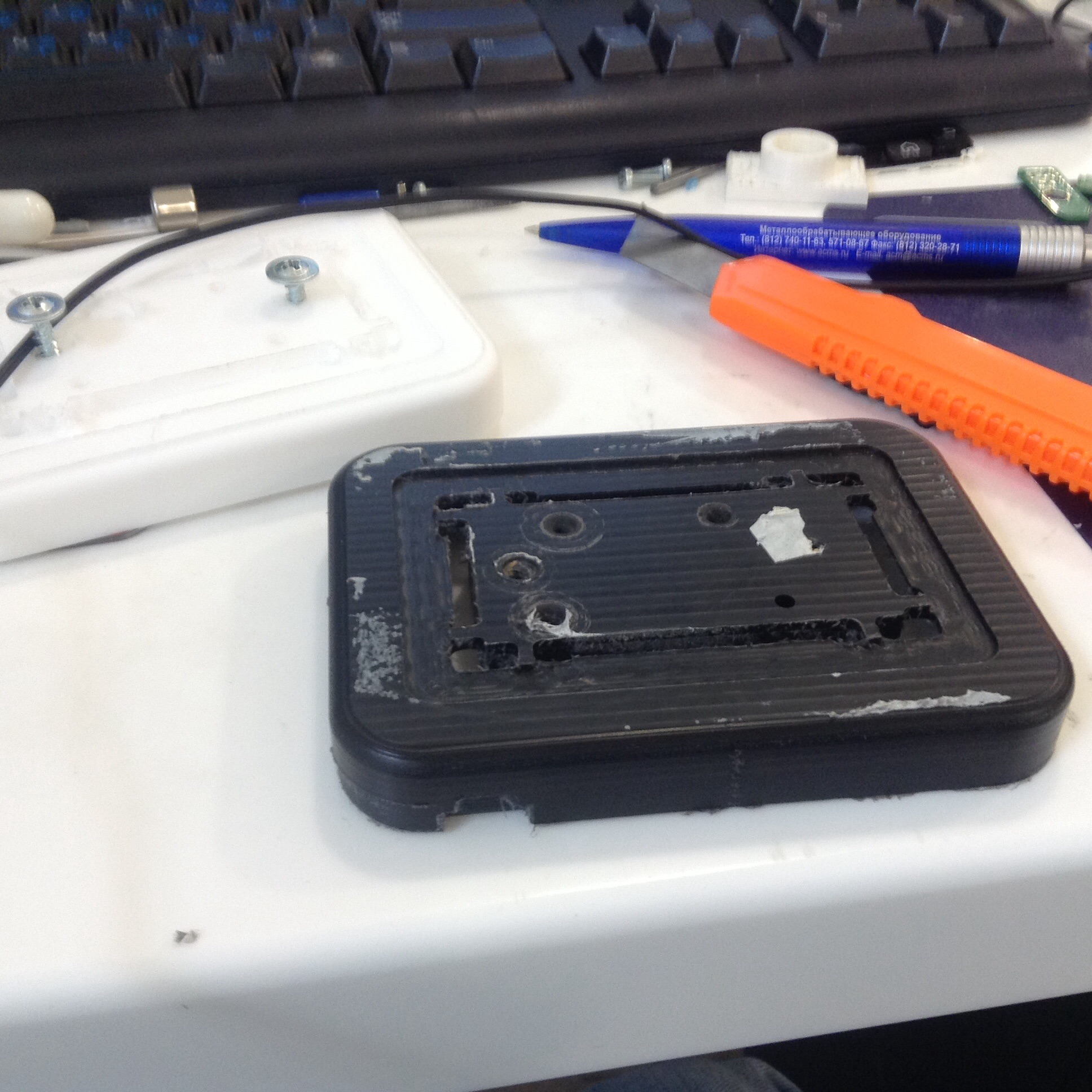

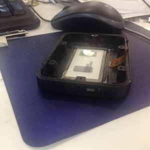

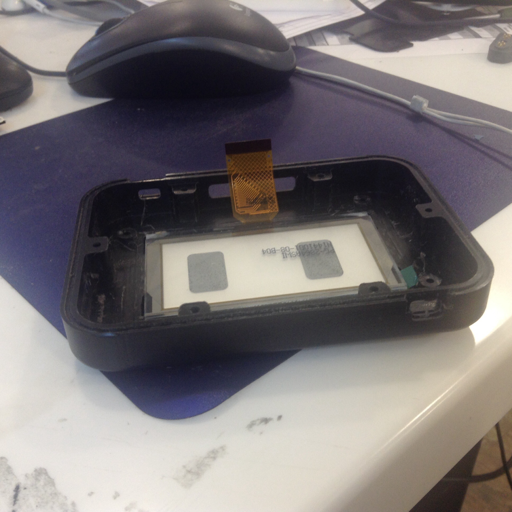

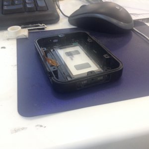

Вот что получилось с Вашей помощью огромное всем спасибо !!!а кто возьмется такой корпус сделать из АЛ?и сколько это будет стоить срок неделя:)
