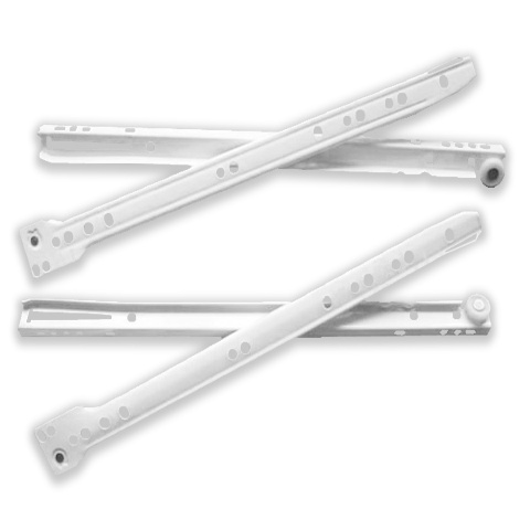

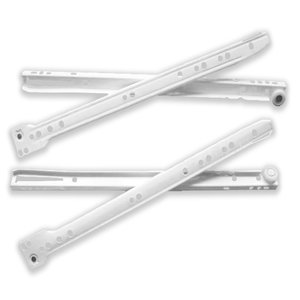

Re: Посоветуйте какой купить
john1987887 писал(а):при нынешнем курсе это станок из фанеры с направляющими от выдвижных ящиков и винтами из строительной шпильки
Причём фанера не толще 3 мм, направляйки только такие
_vyrp12_21215.jpg (3012 просмотров) <a class='original' href='./download/file.php?id=54103&mode=view' target=_blank>Загрузить оригинал (27.2 КБ)</a>
и шпилька бушная и ржавая :hehehe:
