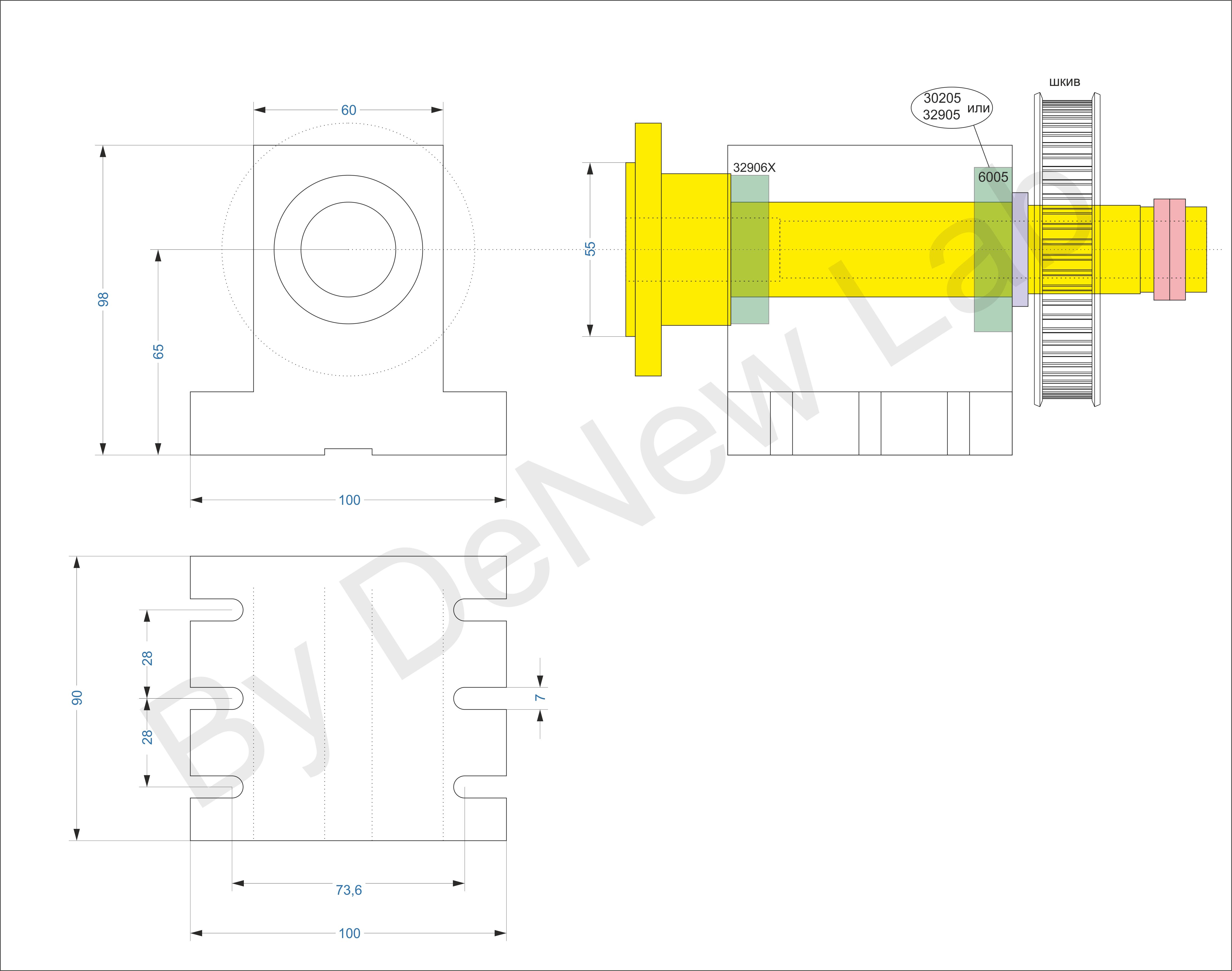

Короче, хочу для станка 4 ось сделать, с помощью неё нарезать шестерни и разные пазы делать.
Покупать дорого, и не нравится некоторые нюансы.
Категорично в виду не больших размеров станка, будет на оси стоять токарный патрон 80мм. и вращать его будет привод NEMA34 + ременная редукция 3:1 (2 зубчатых шкива с профилем 5М 20Т и 60Т)
Собственно корпус где будет вал\шпиндель дюраль Д16Т, и вот сам шпиндель точить лень по сему куплю от станка мини токарного, подшипники, что у фланца шпинделя роликовый конический 32906Х, а второй либо обычный радиальный шариковый, либо такой же 32906Х.
По мере создания и размышлений буду выкладывать, сейчас рисую чертежи, если есть какие мысли у кого то я тут ;)

34й мотор СЛИШКОМ большой для этой затеи. Редукции 3:1 слишком мало, будет большая дискретность перемещений. Может стоит поглядеть в сторону волновых редукторов? На небольшую поворотку нужен небольшой редуктор, цена у него вполне приемлема.

nERV писал(а):34й мотор СЛИШКОМ большой для этой затеи.
Не знаю, право, мне их удержание нравится, держать так сильно, я к ним привык )) у меня все такие в станке, но не спорю подумаю, так или иначе это не решает не чего, он по размерам вписывается, и уменьшить размер двигателя не уменьшится размер крепления всё равно.
nERV писал(а):Редукции 3:1 слишком мало, будет большая дискретность перемещений.
Драйвер будет на 16 настроен, не ужели мало (((
nERV писал(а):Может стоит поглядеть в сторону волновых редукторов?
Дорого очень всё в целом будет, просто дальше набегает, и любой редуктор не имеет "сквозника" мне нужен шпиндель со сквозным отверстием.

Так, вот первый набросок того, что нужно.
Шпиндель\вал тут покупать буду https://littlemachineshop.com/products/ ... uctID=1341

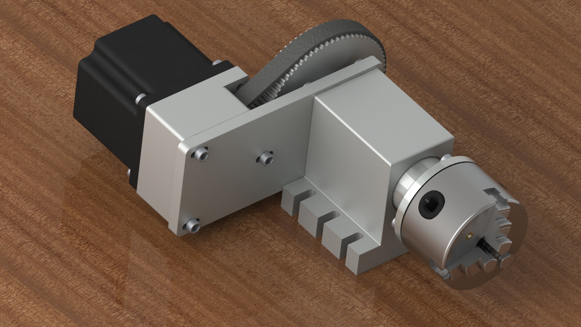

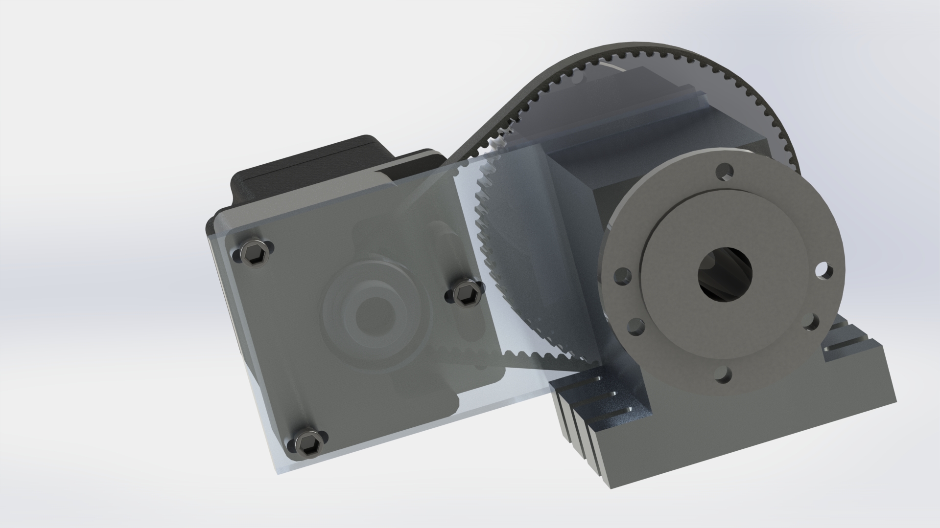

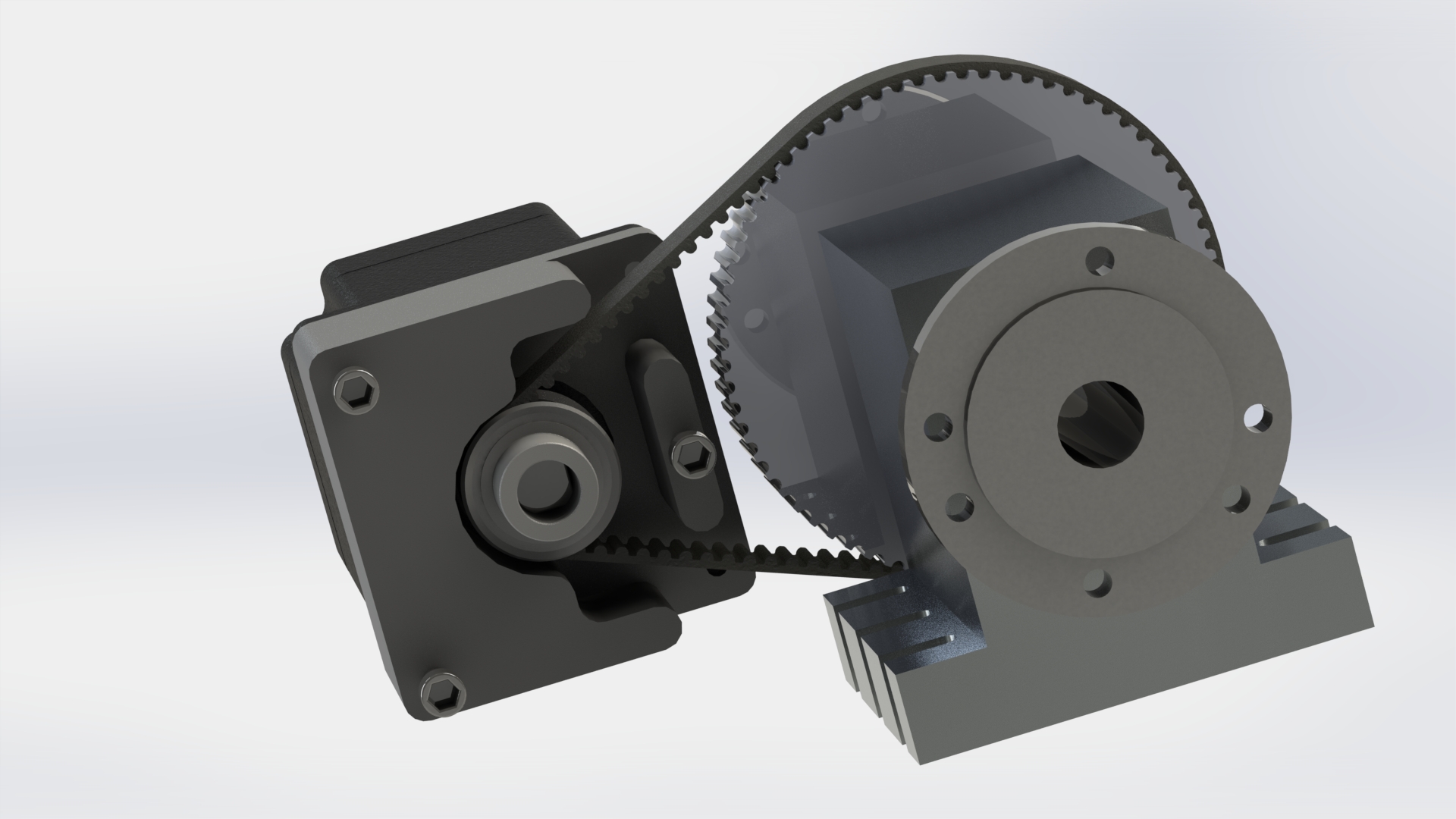

Первый набросок, 1 вариант, двигатель NEMA34 установлен.
4 Axis-2.JPG (14423 просмотра) <a class='original' href='./download/file.php?id=53991&mode=view' target=_blank>Загрузить оригинал (447.1 КБ)</a>
4 Axis-3.JPG (14420 просмотров) <a class='original' href='./download/file.php?id=54011&mode=view' target=_blank>Загрузить оригинал (429.52 КБ)</a>

Re: Поворотная ось 4x Axis
Сообщение TAV »
Волновые есть и со сквозным отверстием и встроенным подшипником перекрестно роликовым
SGH серия например у HD

TAV писал(а):Волновые есть и со сквозным отверстием
Да появились, раньше редко встречались, и цена лом была, как и есть.
TAV писал(а):сейчас в районе 20-22 выйдет.
возможно и купил бы, по типу пусть будет, но именно этот фактор и останавливает, что до, что после кризиса, а главное мне то не нужна редукция такая, где её использовать то ))) Для реза шестерен и 3:1 хватит, а для пазов и 1:1 достаточно, поворот ровно 90гр., цели другие.

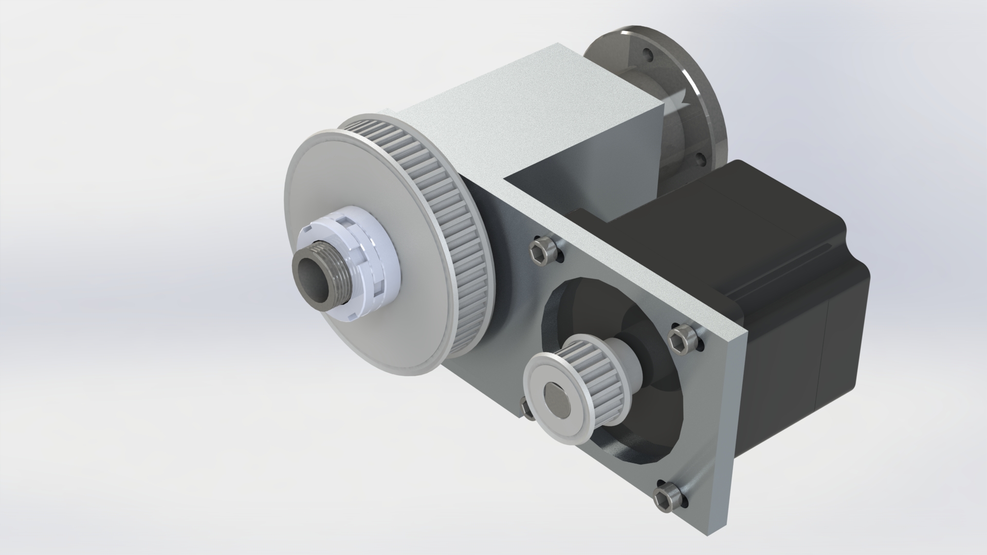

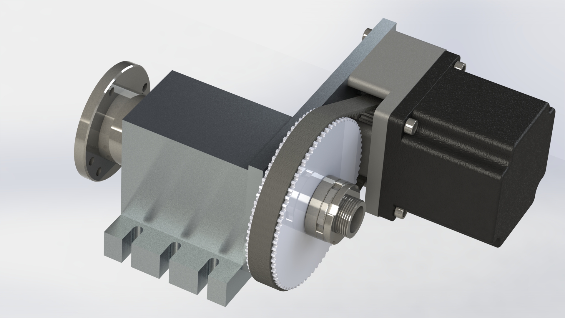

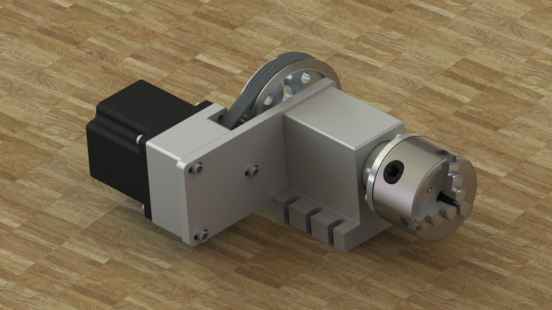

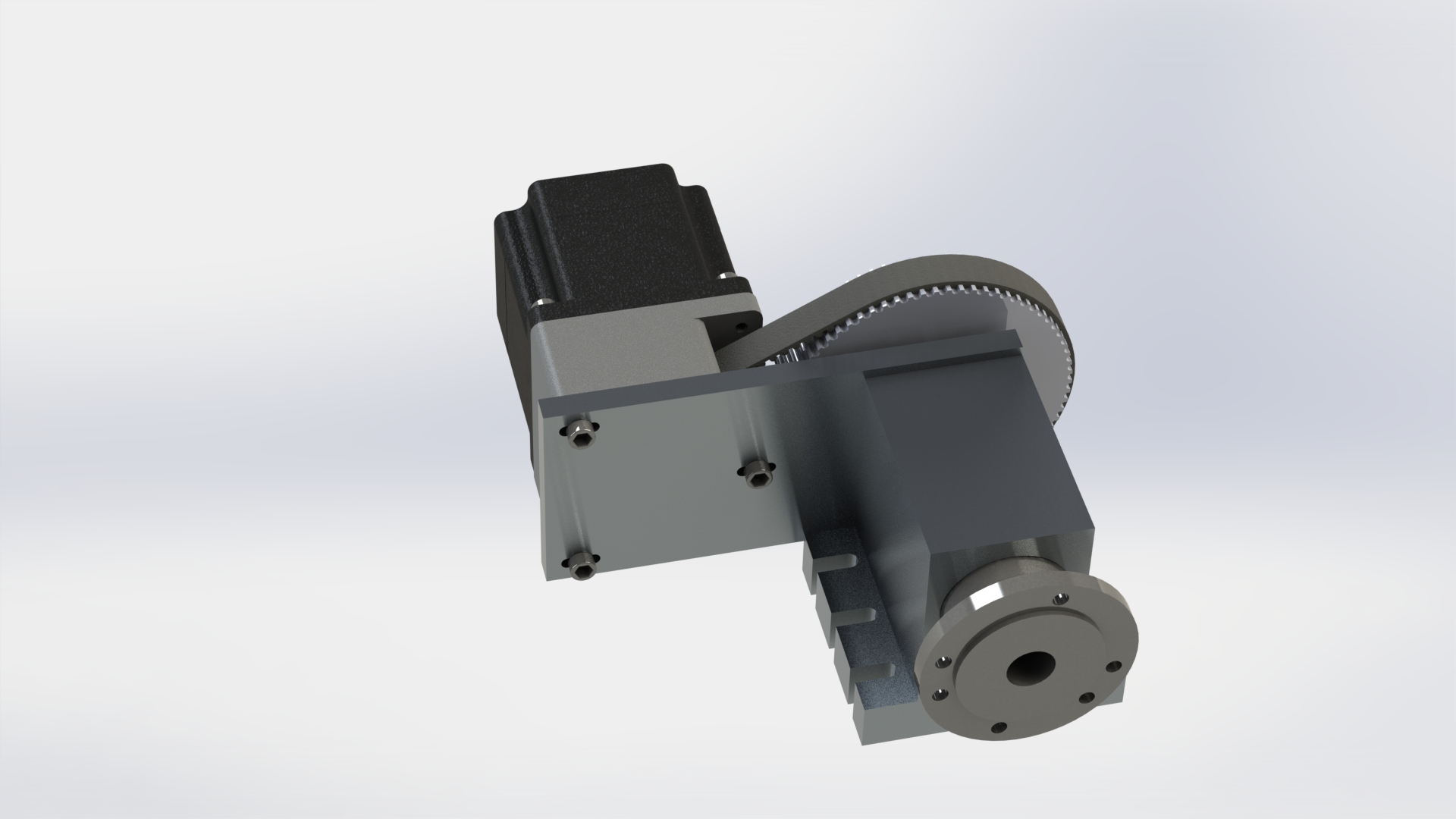

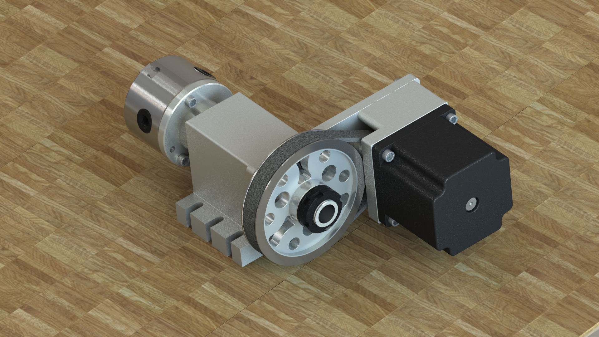

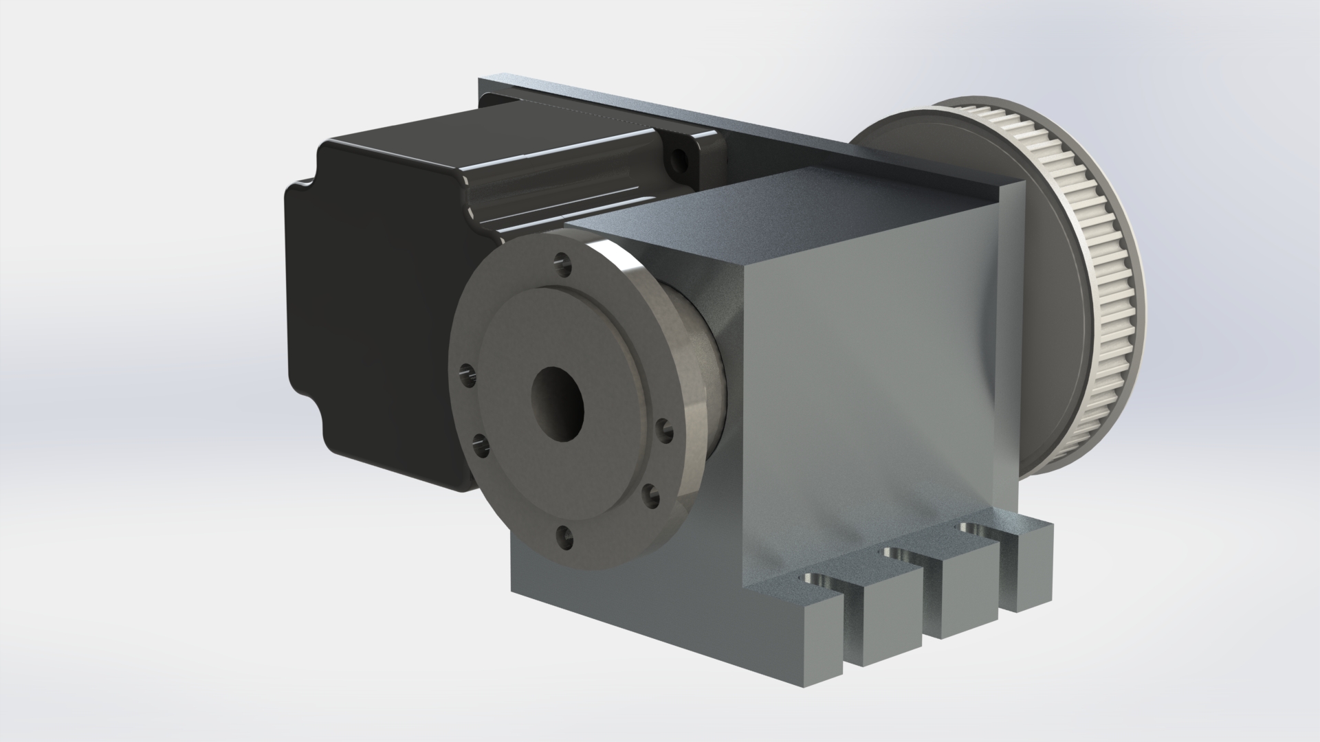

Вообщем, купил я шпиндель, выше по ссылке.
И конструктив такой будет, пожалуй финишный, такое расположение двигателя nema34 (PL86H75-D14) меня больше устроит, редукцию чуть увеличил, 20Т и 72Т шкивы (1 : 3.6), ремень 15-5M-450.
Буду ждать, когда из за бугра приедет.
4 Axis-4.JPG (14296 просмотров) <a class='original' href='./download/file.php?id=54068&mode=view' target=_blank>Загрузить оригинал (343.25 КБ)</a>
4 Axis-5.JPG (14296 просмотров) <a class='original' href='./download/file.php?id=54069&mode=view' target=_blank>Загрузить оригинал (637.2 КБ)</a>
4 Axis-6.JPG (14296 просмотров) <a class='original' href='./download/file.php?id=54070&mode=view' target=_blank>Загрузить оригинал (499.06 КБ)</a>
4 Axis-7.JPG (14296 просмотров) <a class='original' href='./download/file.php?id=54071&mode=view' target=_blank>Загрузить оригинал (477.29 КБ)</a>

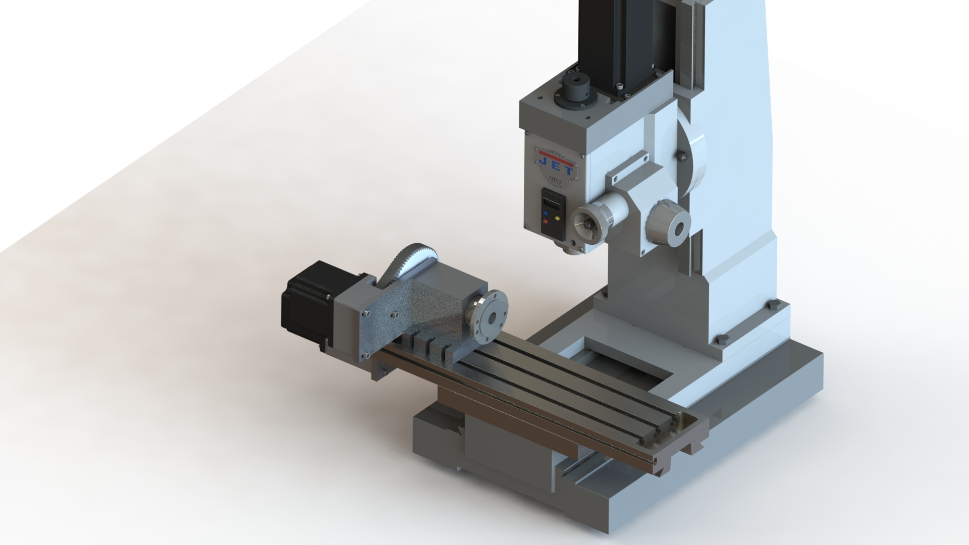

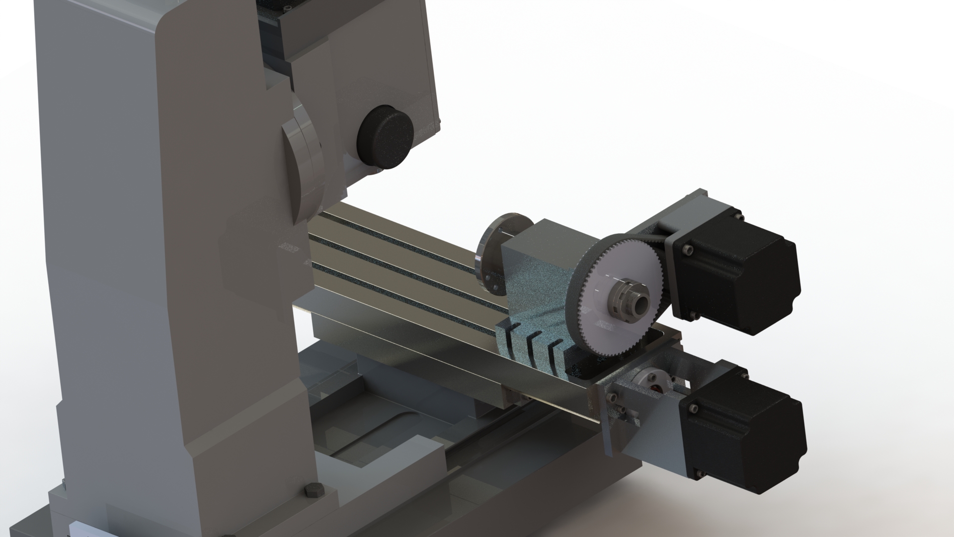

На моём станке ось так будет стоять.

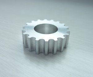

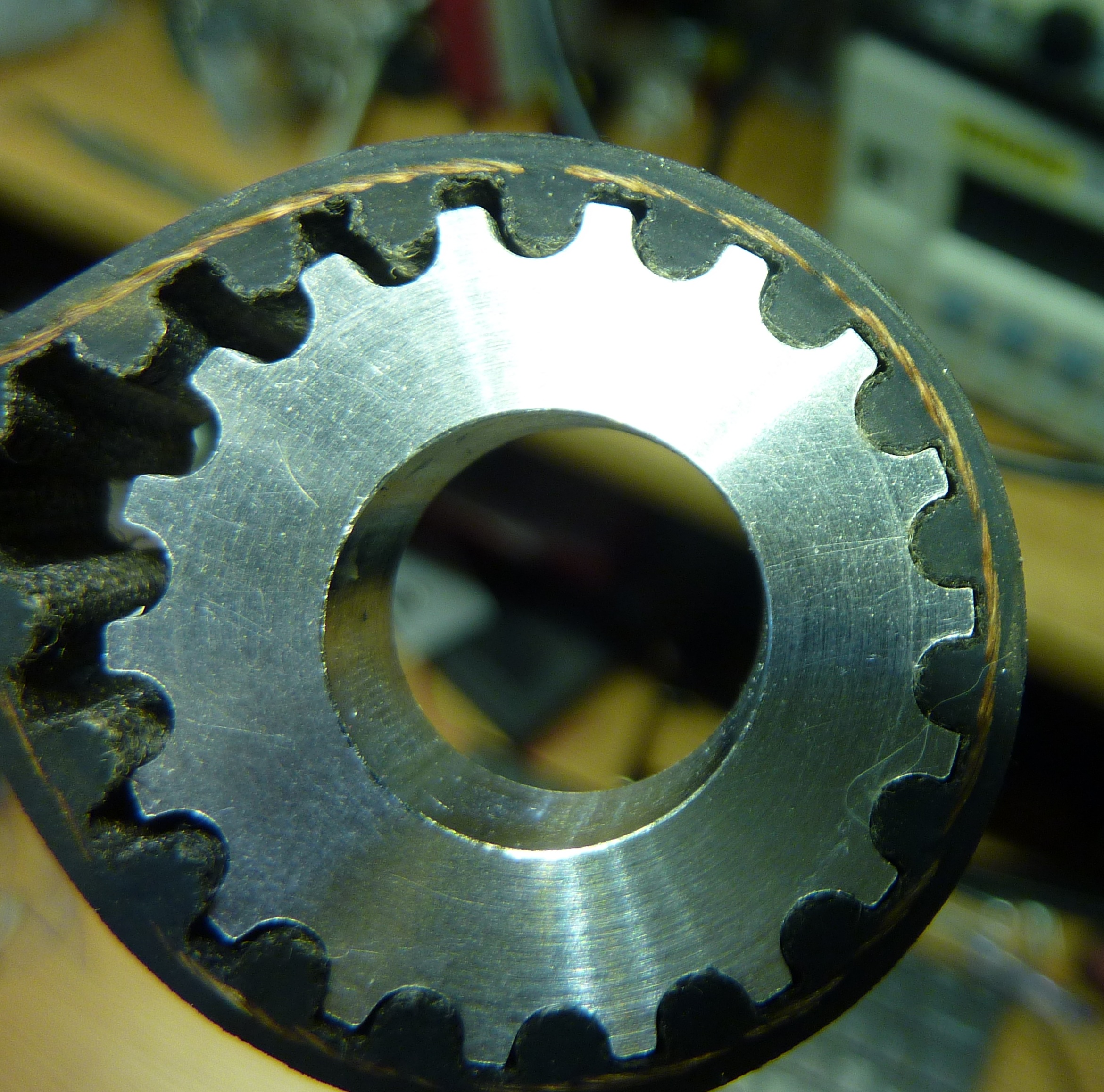

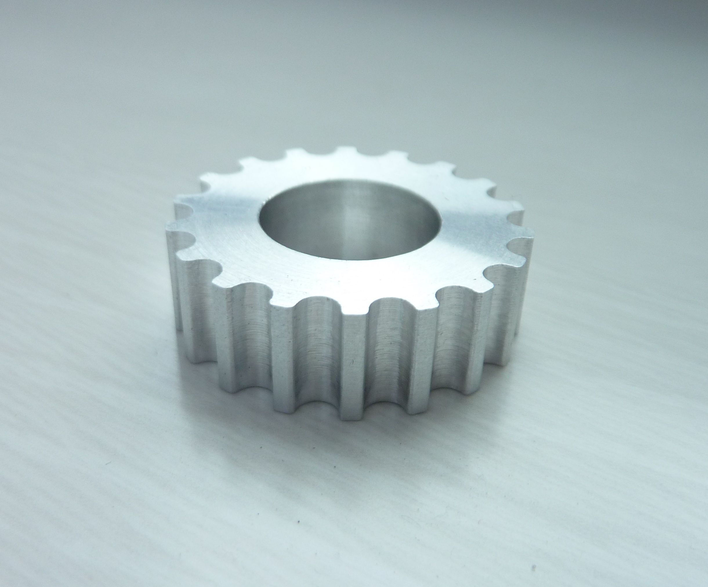

Покупать шкивы не хочу, дорого, по сему первый тест 18Т шкив.
Чистовой проход ещё надо, но уже не охота было, это и не важно для теста, форма зуба хорошая.
Нужна только длинней фреза, этой не реально выполнить.

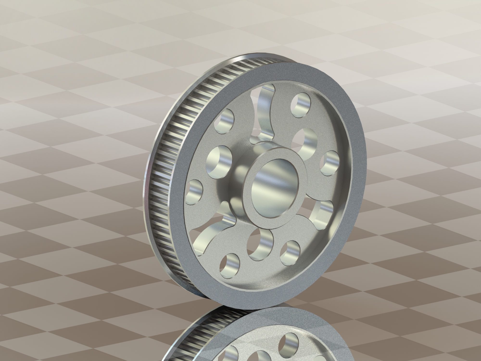

Большой шкив такой будет :?
Pulley 72T.JPG (13989 просмотров) <a class='original' href='./download/file.php?id=54479&mode=view' target=_blank>Загрузить оригинал (1.29 МБ)</a>
4 Axis-36.JPG (13965 просмотров) <a class='original' href='./download/file.php?id=54490&mode=view' target=_blank>Загрузить оригинал (1.18 МБ)</a>
4 Axis-37.JPG (13965 просмотров) <a class='original' href='./download/file.php?id=54491&mode=view' target=_blank>Загрузить оригинал (1.22 МБ)</a>
