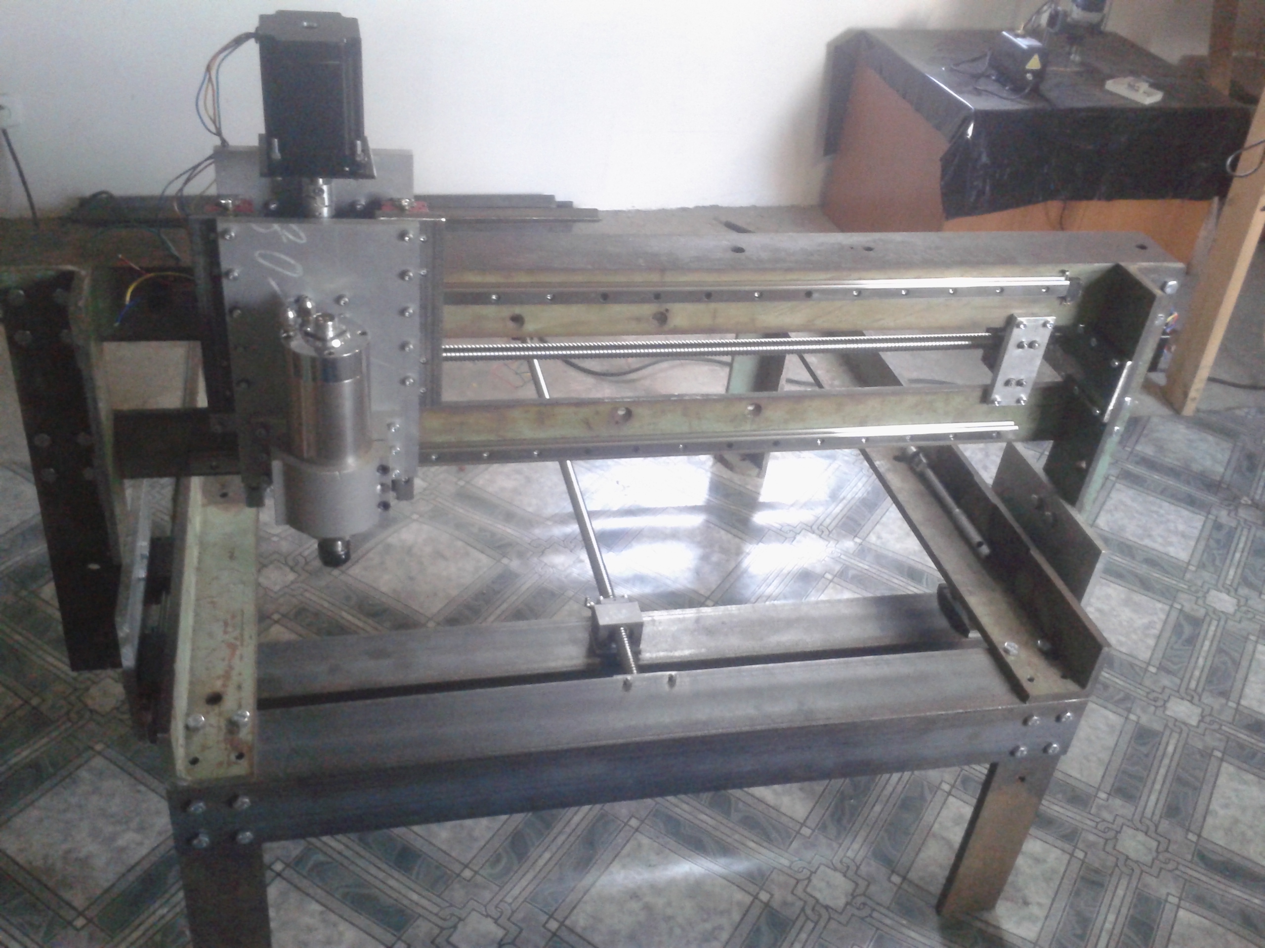

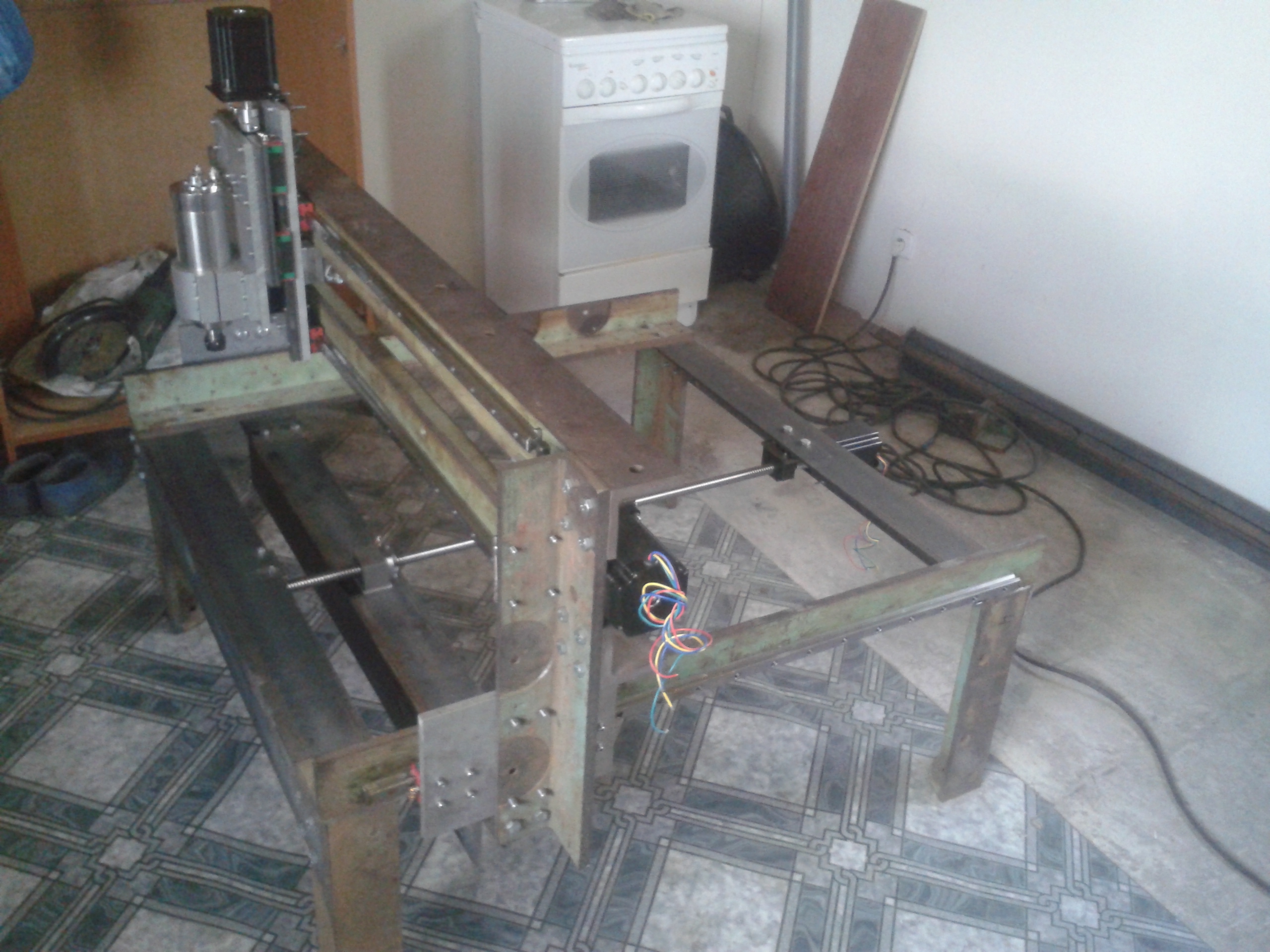

Здравствуйте!
Делаю станок из уголка.
Вращая винт рукой, при резкой остановке портала весь станок вибрирует. Посоветуйте как его укрепить.
Вес портала около 80 кг.

Камиль писал(а): Вращая винт рукой, весь станок вибрирует.
Это как?

Камиль писал(а):Посоветуйте как его укрепить.
Слишком широкий портал(перемычка, за который его тягает ШВП внизу) - сделайте два винта и всё.

Для такова портала обязательно нужно два винта или можно один оставить. Прикладывая усилие с одной стороны, портал смещается на этой стороне на 5 мм.

Камиль писал(а):Для такова портала обязательно нужно два винта или можно один оставить. Прикладывая усилие с одной стороны, портал смещается на этой стороне на 5 мм.
Похоже на раму нужно диагональные связи добавить- это во-первых, а во-вторых
megagad писал(а):сделайте два винта и всё
Сообщения: 34042
Re: Станок из уголка
Он болтается из-за болтового соединения, штифтов нет. Яб затянул все болты, и прошелся сваркой :)

Ноги надо связать меж собой (как в табуретке) и поставить диагонали.
На такой портал надо два винта полюбому! Тогда отпадет необходимость в нижнем уголке что под столом.

Как посоветуете поставить второй винт, чтобы привод был от одного ШД. Думаю на шкивах BLA-18-5M-N14-Kc90-A в http://darxton.ru/catalog_section/remni-i-shkivy/ и ремнях.
