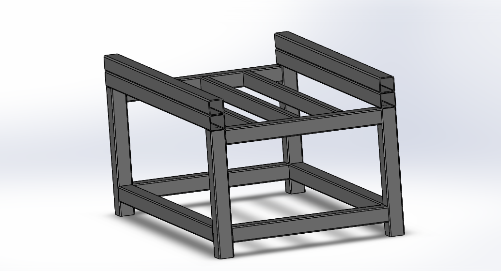

Нарисовал пока только станину. Y думаю рисовать после того как нарисую Z. Мне кажется так будет проще.

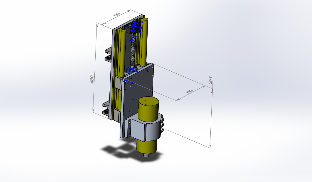

Нарисовал ось Z . Хочется услышать коментарии по конструкции. Толщина алюминиевых пластин 12 мм. Высота 300 мм , ширина 170 мм.

Re: Вопросы по конструкции оси Z
gekaxxx83 писал(а):очется услышать коментарии по конструкции.
Каретки очень близко друг к другу - нужно раздвинуть хотя бы до 150 мм между центрами.
Часть пластины ниже хомута шпинделя ничего не делает, кроме как мешается при фрезеровке.
При таких размерах не получится поднять фрезу до уровня портала (так, чтобы она не задевала заготовку максимально допустимой высоты).
Расстояние между подшипниками движения вдоль портала - очень большое. Зачем делать такой большой портал?
gekaxxx83 писал(а):Вопрос какой двигатель поставить ?
Поменьше.
gekaxxx83 писал(а):Обязательно нужен редуктор или можно напрямую к винту соеденить?
Если речь про шаговый - то для него если и ставить редуктор, то повышающий скорость, а не крутящий момент.

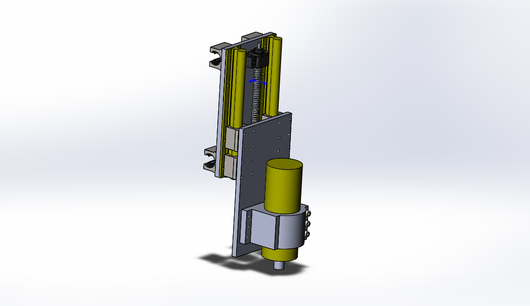

Спасибо!!! С учётом всех замечаний перерисовал всю конструкцию. Изменил размеры пластин. Думаю так то оно лучше будет. :) Как насчёт толщины пластин в 12 мм??? Жду поправок и замечаний , заранее благодарен???

По поводу шагового двигателя!!! Я так понял что без редукции соеденить мотор с винтом всё же можно , но скорость бутет не айс!!! Мотора немо 23 хватит???
gekaxxx83 писал(а):По поводу шагового двигателя!!! Я так понял что без редукции соеденить мотор с винтом всё же можно , но скорость бутет не айс!!! Мотора немо 23 хватит???
Если мотор не большой, то будет все отлично.
NEMA23 длиной 67-76 мм - самое то.
Если мотор большой - то будет медленно.
gekaxxx83 писал(а):С учётом всех замечаний перерисовал всю конструкцию.
Так заметно лучше, но шпиндель не сможет подняться до конца вверх - гайка ШВП упрется.
gekaxxx83 писал(а):Как насчёт толщины пластин в 12 мм???
Да, вроде бы, нормально.

Да гайка ШВП упирается действительно. Но ведь в случае необходимости можно переместить сам шпиндель в креплении " ВЕРНО" ???. К тому же я не думаю ч то это мне будет особо необходимо.

По поводу пластин думаю все же 16 мм поставить . лишним не бутет , ну чуть дороже.!!
gekaxxx83 писал(а):Да гайка ШВП упирается действительно. Но ведь в случае необходимости можно переместить сам шпиндель в креплении " ВЕРНО" ???.
Не проще гайку ниже расположить? Ведь в нижнем положении ей еще далеко до второй опоры винта.

gekaxxx83, ещё мэтры обычно советуют на пластину со шпинделем добавить рёбра по бокам, жёсткость консоли повысится.
