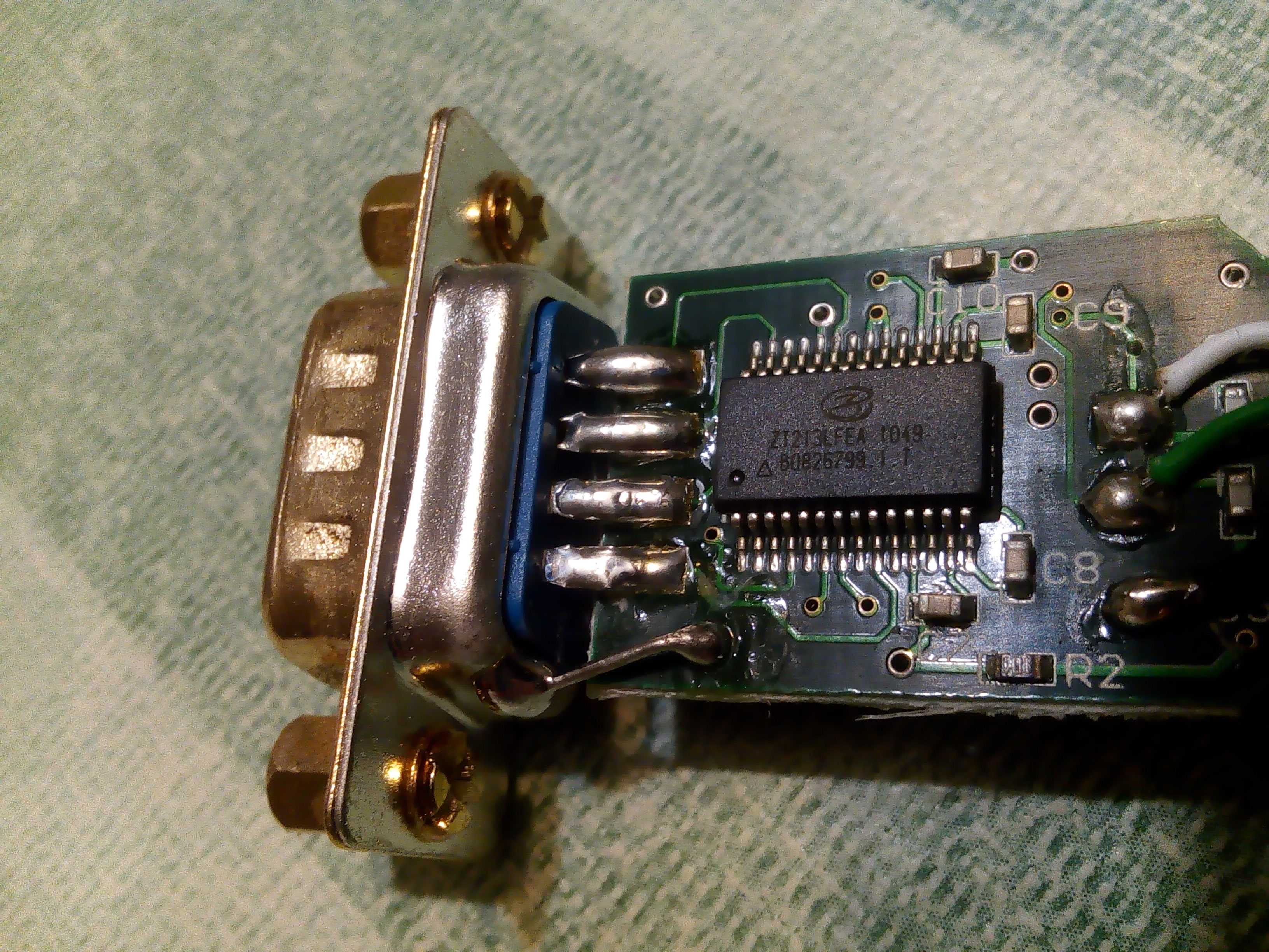

ну и на последок USB-RS232 переходники) здесь поподробнее (но тут нужен любой ПК с USB)
был в наличии вот такой самый простой китайский переходник
IMG_20160329_194800.jpg (3911 просмотров) <a class='original' href='./download/file.php?id=76327&mode=view' target=_blank>Загрузить оригинал (1.13 МБ)</a>
IMG_20160329_232214.jpg (3911 просмотров) <a class='original' href='./download/file.php?id=76328&mode=view' target=_blank>Загрузить оригинал (884.49 КБ)</a>
Не проканал, связи нет.
Дальше нашел такой , на 100 руб дороже) уже две микрухи
IMG_20160329_194705.jpg (3911 просмотров) <a class='original' href='./download/file.php?id=76329&mode=view' target=_blank>Загрузить оригинал (1.14 МБ)</a>
IMG_20160329_203539.jpg (3911 просмотров) <a class='original' href='./download/file.php?id=76330&mode=view' target=_blank>Загрузить оригинал (1.29 МБ)</a>
IMG_20160329_203957.jpg (3911 просмотров) <a class='original' href='./download/file.php?id=76331&mode=view' target=_blank>Загрузить оригинал (1.43 МБ)</a>
С этим переходником все прекрасно работает и настраивается.
В моем случае меня устраивают 4 и 6 способ)
