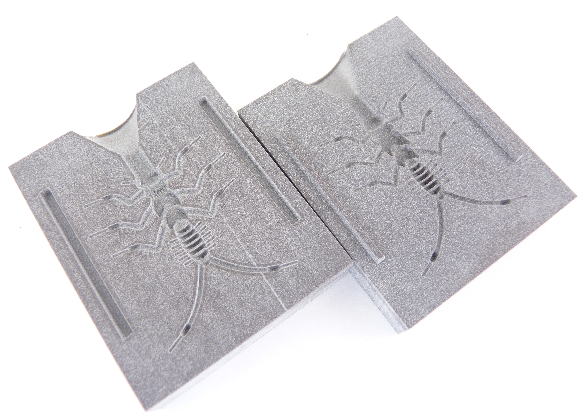

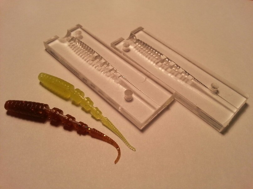

Нужно чтото вроде такого.
6785142.jpg (3928 просмотров) <a class='original' href='./download/file.php?id=52432&mode=view' target=_blank>Загрузить оригинал (59.38 КБ)</a>

обычно для производства таких изделий используют пластизоли с добавками. которые могут состоять из регулятора жесткости, ароматизатора и красителей. льют в форму из дюраля при помощи инжектора. в форме несколько каверн. обычно конторы, торгующие мелкой фасовкой такого силикона предлагают и ручные инжекторы типа шприца. для мелкой серии с такими шприцами и поликарбонат пойдет (не оргстекло). на больших объемах и скоростях заливки поликарбонат быстро кончится.

elephant007 писал(а):обычно для производства таких изделий используют пластизоли с добавками. которые могут состоять из регулятора жесткости, ароматизатора и красителей. льют в форму из дюраля при помощи инжектора. в форме несколько каверн. обычно конторы, торгующие мелкой фасовкой такого силикона предлагают и ручные инжекторы типа шприца. для мелкой серии с такими шприцами и поликарбонат пойдет (не оргстекло). на больших объемах и скоростях заливки поликарбонат быстро кончится.
не пугай человека, нормально оргстекло работает на силиконах и полиуретане. Сотни отливок с одной формы.
И полировать ничего не надо - и так отливки блестят.

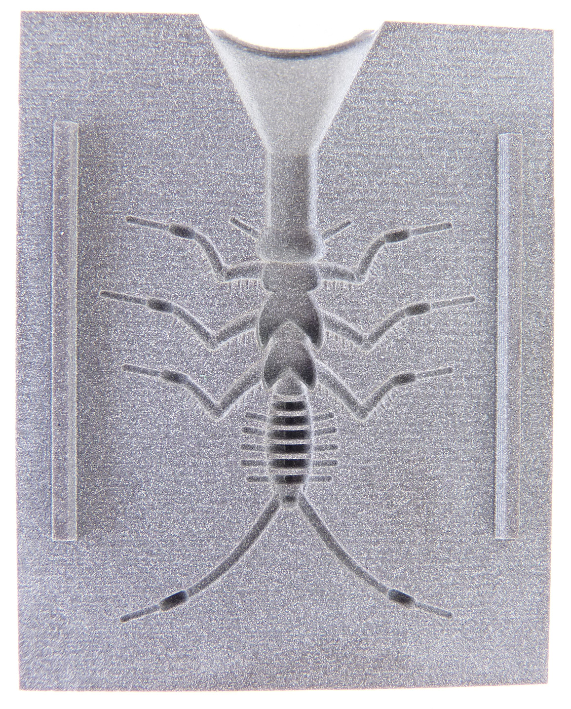

igor44
Сообщения: 373
Репутация: 257
Откуда: Костромская обл.
Re: Требуются услуги специалиста с ЧПУ станком.
Сообщение igor44 »
Я когда то пробовал, что то похожее, тоже для рыбаков.
Делал из модельного пластика.
Эта форма размером почти как спичечный коробок.
3D владею.
001.jpg (3816 просмотров) <a class='original' href='./download/file.php?id=52495&mode=view' target=_blank>Загрузить оригинал (1.05 МБ)</a>
002.jpg (3816 просмотров) <a class='original' href='./download/file.php?id=52496&mode=view' target=_blank>Загрузить оригинал (1.04 МБ)</a>
