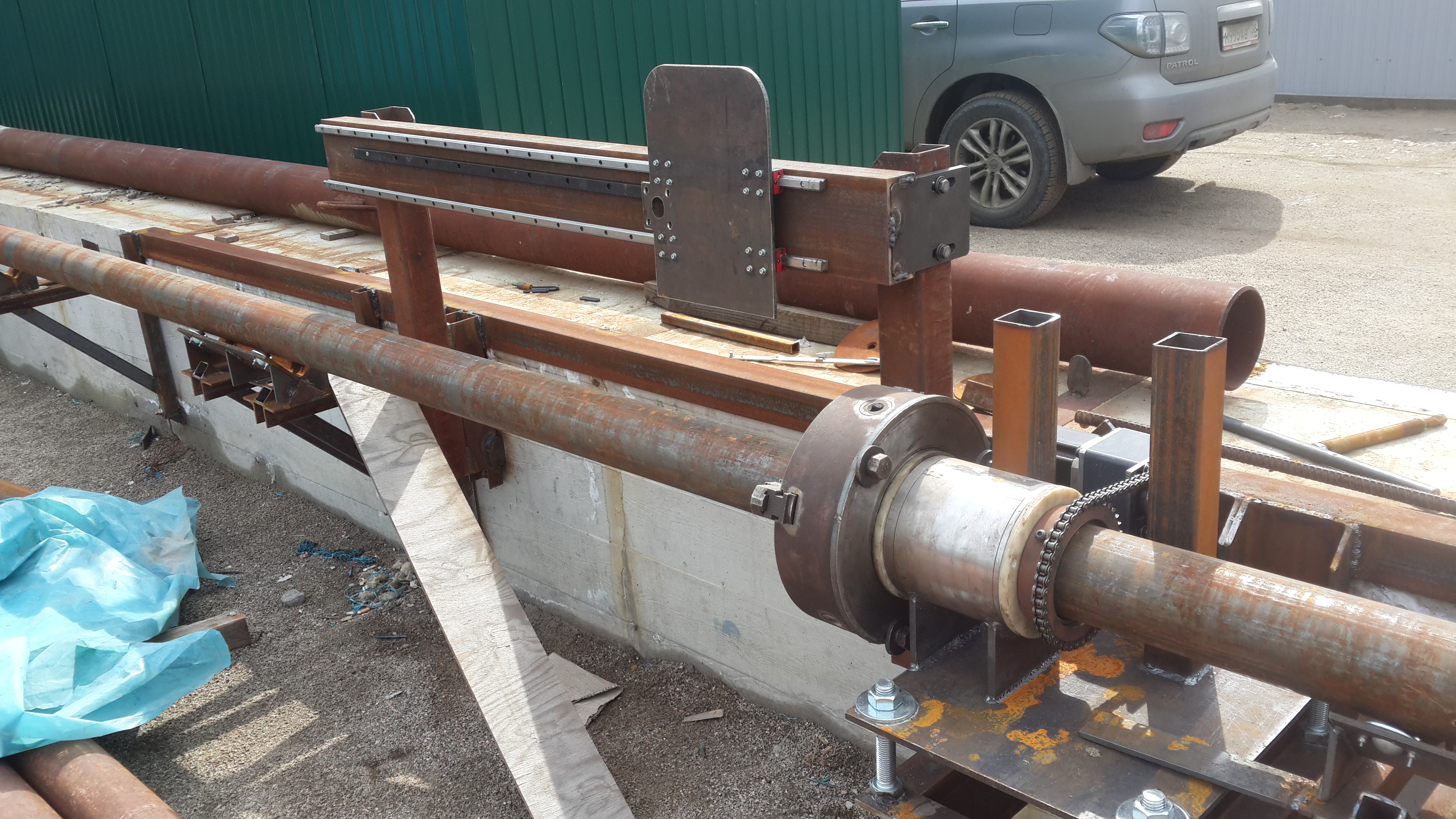

требуется помощь специалистов - раскрой трубы
Сообщение mikle »
В общем, сейчас осуществляю проект раскроя трубы - для винтовых свай -типа как здесь http://www.youtube.com/watch?v=ZEl-t2oRkr0 , но у них кусками, яже решил обрабатывать сразу и не в цехе , а на улице, в зоне разгрузки(убрать по максимуму лишние телодвижения) но проект универсальный и возникла проблема в чем писать УП. будет предусматрен блок подачи трубы и блок - типа автоматического зажима кулачков. Фото прилагаю. также прошу советов по мехчасти.

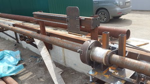

Re: требуется помощь специалистов - раскрой трубы
Сообщение mikle »
еще фото

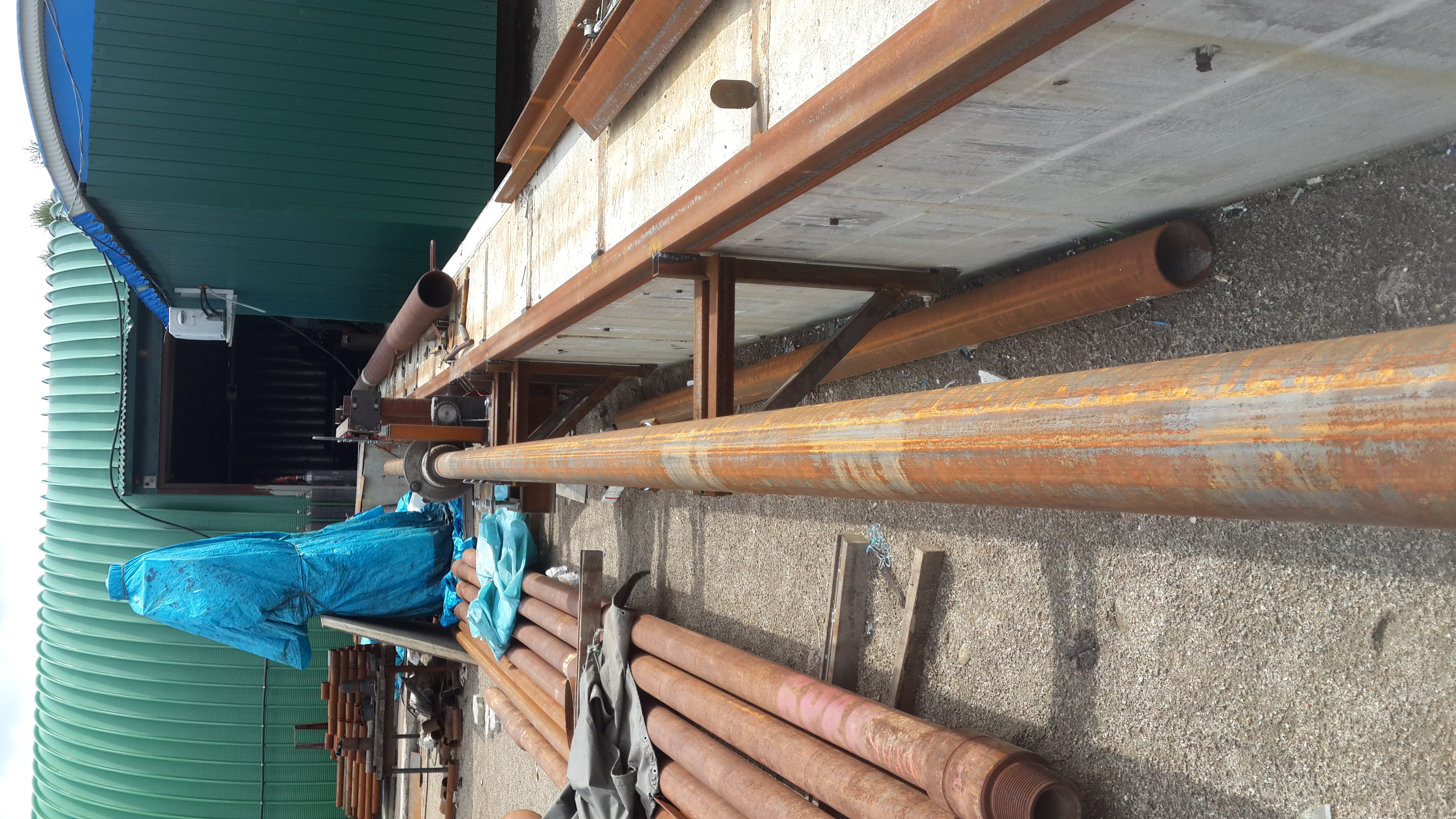

Сообщение mikle »
пардон, надо монитор повернуть на 90 градусов
mikle писал(а): возникла проблема в чем писать УП.
SolidWorks умеет делать развертки труб - уроки по этой теме есть в инете + какая нибудь САМ программа для перевода чертежа в Gcode.
mikle писал(а):также прошу советов по мехчасти.
Все вокруг будет покрыто копатью, если рейку смазать и там где она стоит может клинить.
Патрон и труба весьма массивные шаговик их потянет.
По опорам на которых лежит труба по фоткам не понятно, скорее всего будут стираться.
Труба может вытягиваться из патрона из-за того что трубы кривые.
Наш труборез, режит что то до 4х метров трубы. Режет почти каждый день уже два года, нарезал наверно около пол млн. отверстий и поломок особо не было.
Сообщение mikle »
aftaev писал(а):SolidWorks умеет делать развертки труб - уроки по этой теме есть в инете + какая нибудь САМ программа для перевода чертежа в Gcode.
тут понятно, заковырка такая - ход по рейкам полтора метра, а труба 11,7 метра - будут ролики приводные и зажим разжим патрона, чтоб подавать трубу вперед. вот тут и вопросы.
mikle писал(а):убрать по максимуму лишние телодвижения
это не стыковывается с этим:
mikle писал(а):тут понятно, заковырка такая - ход по рейкам полтора метра, а труба 11,7 метра - будут ролики приводные и зажим разжим патрона, чтоб подавать трубу вперед.
mikle писал(а):вот тут и вопросы.
Двигать и стыковать. Но тут засада именно в опорах которые держат трубу (люнеты как мы их называем). Проблема в том что они должны вращаться в 2х осях ;)
mikle писал(а):копоти как раз и не будет - это на улице - навес будет. полог, когда не работает будет.
Плазма при резке выдает 2кг металла в виде пыли, ну так у Хипера. И куда то эта копоть должна деваться ;)
mikle писал(а):опоры на которых лежит труба это подшипники для рольтанговых транспортеров - труба весом 107 кг передвигается вперед-назад легким усилием.
эти подшипники умеют вращаться в двух плоскостях?
mikle писал(а):насчет кривизны трубы - крайне редко - привозится большими пачками - разгружается краном - вся ровная.
Наш станок режет трубы для нефтяников, режет хитрые отверстия для зарядов. используются эти трубы для перфораций скважин. Когда заказчики заказывали у нас станок, утвержади что у них спец трцбы для нефтянки и они супер упер ровные. А приходят они в вагонах, в пачках связанные стальной лентой и по ним никто катком или КАМАЗом не ездит ;)
mikle писал(а):шаговик стоит нема 34 с редуктором 250н плюс редукция на цепи -один к двум - прокрутит любую трубу, тем более, что шаговик работать будет на крайне низких оборотов с самыми большими моментами
Проблема не в том что прокрутит, а в том что не прокрутит с нужными скоростями и ускорениями, и может получиться так что внизу реза будет большой грат который сложно будет отбивать из-за того что не выдерживаются режимы резки. У нас тоже НЕМА34 + редукция 1:2 и скорости как бы маловато, но это у нас ;)
mikle писал(а):вот это не понял - поясните
У нас труба зажата в люнетах чтобы не могла смещаться от центра. Нам нужно получать точные отверстия которые еще должны быть соосны. Когда труба кривая при вращении изгибается как змея, люнеты ее держат, но она пытается вылезти из патрона. В конец трубы вставляется выточенная заглушка из стали чтобы при при затяжке кулачков трубу не сминало. Бывает так что со всей дури оператор затягивает патрон, а трубу все равно вытаскивает из патрона ;)
В твоем случае с такими люнетами если будут сильно кривые трубы, то труба будет соскакивать с люнетов.

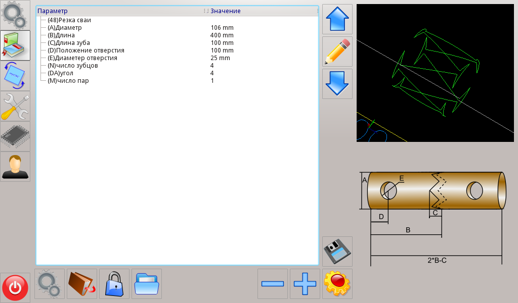

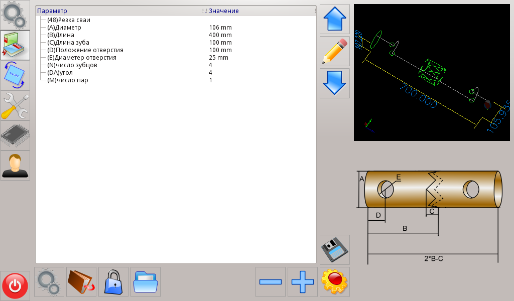

в myCNC есть библиотечный элемент. Пожете посмотреть. Готовый g-код из библиотеки можно вытащить.
myCNC-1.85.770-25.png (5789 просмотров) <a class='original' href='./download/file.php?id=51909&mode=view' target=_blank>Загрузить оригинал (103.53 КБ)</a>

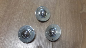

aftaev писал(а):эти подшипники умеют вращаться в двух плоскостях?
да умеют
Сообщение mikle »
фото подшипника
mikle писал(а):фото подшипника
такие ставили дохнут быстро.
