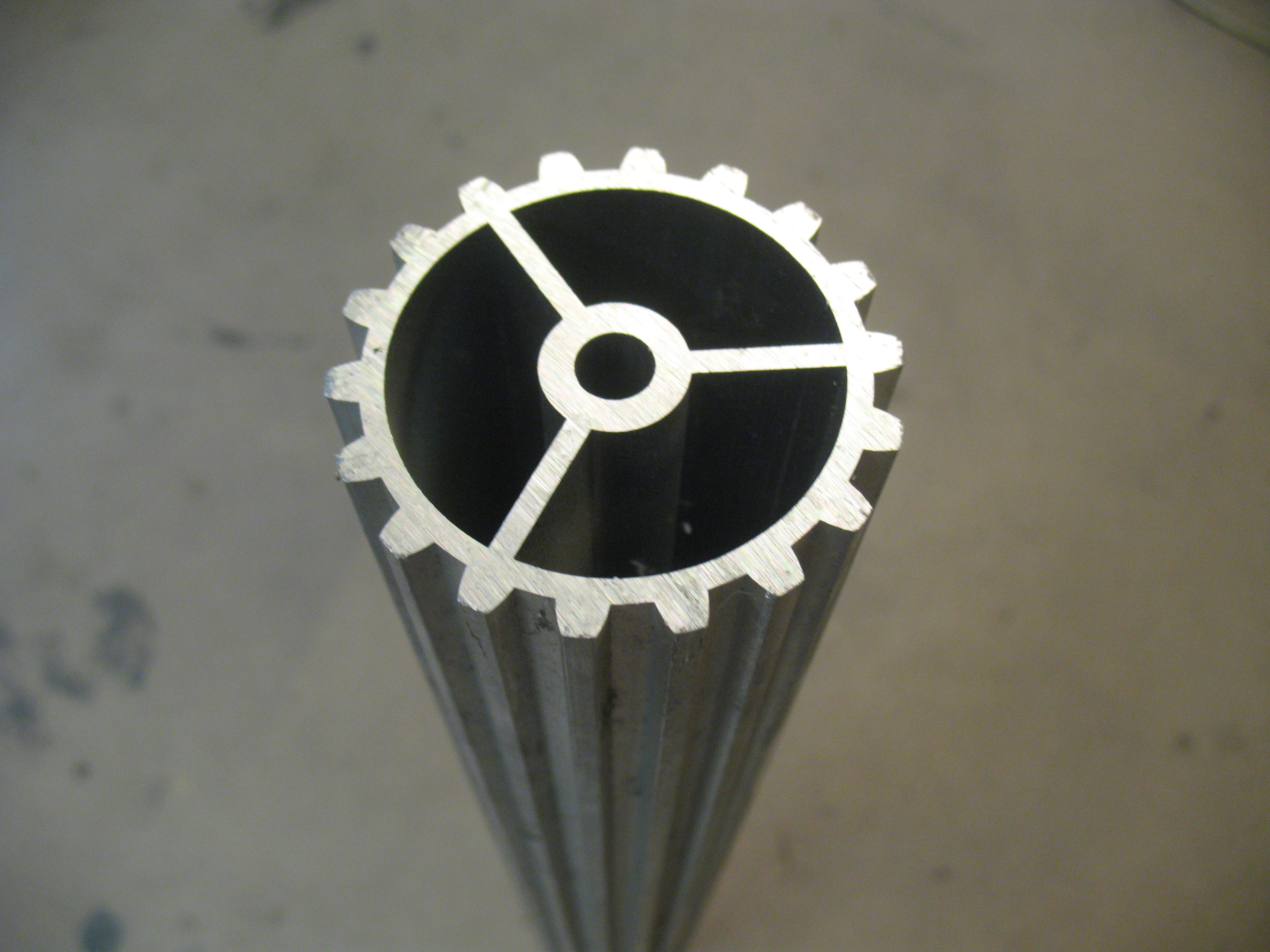

Да сейчас немного по другому. В прошлом году заказывал по своему чертежу во такой профиль:
Профиль шестерня.jpg (6256 просмотров) <a class='original' href='./download/file.php?id=51885&mode=view' target=_blank>Загрузить оригинал (4.56 МБ)</a>
Фильера обошлась в 1000 баксов, минимальный заказ 500 кг по цене 130 руб/кг.
Итого: 200 руб за килограмм алюминиевого профиля АД31Т1. Нормальная цена за кг получается, как на оптовых базах.
Про мизерное количество, можно поспорить. Я на своих самоделках гоню серийку.
Там, где изделия простые и нет больших требований к точности, есть ли смысл загоняться в профессиональное оборудование?
Хоббийные станочки неплохо справляются и стоят не дорого. Окупаются очень быстро.

Постараюсь ответить всем сразу, это как часть механизма так и художественное изделие, буду красить порошковой краской, точность обработки не велика, 0.1мм на всю длину и важный момент это паралельность внутреннего отверстия с наружной обработкой, отверстие достаточно большое, 19 мм и с одного края резьба м21 шаг 1. Скорость изготовление, да пускай хоть 10 часов ее делает, это не принципиально, заказать на стороне,не хочу не особо дорогая деталь для продажи,да и намного проще конструкция нежели на фото выше цена ей от 5 до 8 тысяч наших.
